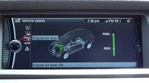

    Καλησπέρα στην παρέα. Έχω χ1 με κινητήρα Ν46Ν. Μετά απο 7000 χλμ παρατήρησα οτι η στάθμη του λαδιού έχει πέσει κοντά στο μίνιμουμ.τηλ στην αντιπροσωπεία και μου είπαν οτι δεν υπάρχει πρόβλημα παρά μόνο αν μου βγάλει μνμ +1λιτρο που θα πρέπει να συμπληρώσω 1 λίτρο ακριβώς και να μην δίνω σημασία στην μπάρα. Έμπιστος φίλος μάστορας μου είπε οτι σε αυτούς τους κινητήρες υπάρχει αστοχία υλικού κάπου στις βαλβίδες και γιαυτο καεί τα λάδια τόσο γρήγορα. Το αυτοκίνητο αγοράστηκε πέρυσι καινούργιο όποτε ειμαι ακόμα στην εγγύηση..
    Έχει κανείς καμία ιδέα;;;

    Πως παρατηρησεις οτι η σταθμη εχει πεσει ?

    Συμπληρωνεις οσο χρειαζεται καθε φορα.....οσο για την αποψη του μηχανικου το αφηνω ασχολιαστο
    Λογικά ετσι...

    Ναι σωστά απο την ηλεκτρονική ένδειξη.. Δυστυχώς δεν έχει βέργα..
    Δηλαδή δεν έχει τίποτα; Ολα καλα;

    Εντελώς φιλικά, πόσα km έχεις κάνει και καταναλώνει λάδι?
    Μήπως να πας από τον αντιπρόσωπο μπας και αλλάξετε κάνα μοτέρ?

    17334 χλμ..
    3 φορές έχει γινει αλλαγή λαδιών αλλά πρώτη φορά το βλέπω χαμηλά...

    εμαθα και για αλλο ενα Χ1 που εχει θεμα καταναλωσης. ισως ο μαστορας να εννοει τα τσιμουχακια αλλα στα χλμ σου ειναι πολυ πολυ νωρις κ αδικαιολογιτο.
    ενας αλλος μ ελεγε οτι ειναι φυσιολογικη η καταναλωση λαδιου γτ ετσι -υποστηριζε οτι- σχεδιαζονται και γινεται ορθα φαινομενο evaporation λαδιου -δλδ ειναι επιθυμητο αποτελεσμα- κ αλλες τετοιες τριχες κατσαρες..
    με λιγα λογια να βαπτιζουμε λογικο κ θεμιτο ενα κακο αποτελεσμα.
    το χειροτερο ειναι η ελλειψη δεικτη σταθμης λαδιων καρτερ που πλεον βασιζεται ο οδηγος-ιδιοκτητης στην ηλεκτρονικη κ μονο ενδειξη κ πουθενα αλλου.
    στα Ε9χ οταν η ηλεκτρονικη ενδειξη φτασει στο min τοτε μονο -και αυστηρα μονο τοτε- συμπληρωνεις ακριβως 1 λιτρο λαδι. δλδ ΔΕΝ ειναι της λογικης βλεπω σταθμη ακριβως στη μεση μεταξυ μιν και μαξ αρα ας βαλω 500ml.
    στα οχηματα με μηχανικο δεικτη φυσικα κανεις οπως επιθυμεις. η ελλειψη μηχανικου δεικτη εχει επισης κ το κακο οτι πρεπει να ξερεις ακριβως ποση ποσοτητα θα βαλεις στην αλλαγη γτ δεν θα εχεις καποιον τροπο να την ελεγξεις. τελος, εχω παρατηρησει οτι ο ηλεκτρονικος δεικτης καμια φορα δεν δειχνει το απολυτα ορθο αποτελεσμα για παραδειγμα οταν το αμαξι εχει δουλεψει πολλες ωρες ταξιδι τοτε συνηθως δειχνει λιγο πιο κατω απο την πραγματικη σταθμη. δλδ ενω εχω μαξ σταθμη λαδιου, αν το αμαξι δουλευει 4-5 ωρες ταξιδι τοτε θα μου τη δειξει ελαχιστη πεσμενη.
    τωρα στο θεμα σου παλι, εαν δειχνει μικρη απωλεια τοτε μην σκας. δες κ σε ποιες συνθηκες την βλεπεις πεσμενη κ μας λες. αν φυσικα ειναι μετα απο μικρη διαδρομη τοτε ναι θα ειναι πραγματικη.
    ΥΓ: μηπως στην τελευταια αλλαγη λαδιων δεν μπηκε σωστη ποσοτητα με αποτελεσμα να βλεπεις τωρα πεσμενη σταθμη;

    Στα 10κ που άλλαξα τα λάδια ήταν στο μαξ και σταδιακά κατέβαινε. Το σκέφτηκα αυτό και άφησα το αυτοκίνητο δυο μέρες ακούνητο και σήμερα το πρωί που το έβαλα μπροστά πάλι στην ίδια στάθμη ήταν λίγο πιο πάνω απο το μίν.

    Ομοίως και στο δικό μου Ν43Β20. Αλλαγή λαδιών και μετά απο 5500 χλμ ταξιδιών η ένδειξη στάθμης κάπου στη μέση. Αντιπροσωπεία και 2 μηχανικοί που ρώτησα μου είπαν το ίδιο πράμα "όταν βγάλει μήνυμα για +1 λίτρο συμπληρώνεις ακριβώς 1 λίτρο"
