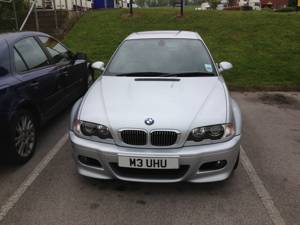

    Λοιπον για την μουρη ολοι ξερουν οτι χρειαζονται:
    2 Φτερα Μ3 με πλαστικους θολους
    1 Kαπο Μ3 με καρουμπαλακι χαχα
    και 1 προφυλακτηρας απο Μ3
    αν και λιγο δυσκολα μπορουν να βρεθουν απο καποιο μεταχειρισμενο.

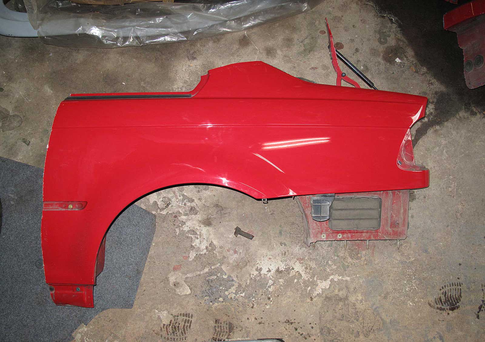

    Το θεμα ειναι στα πισω φτερα... πολλοι τα κοβουν τελειως και ραβουν απο Μ3:
    Με τι καρδια και λεφτα ομως να πας να ξεκοιλιασεις ετσι την μπεμπα σου??
    Αλλοι προθετουν λαμαρινα πανω στο φτερο οπου και αυτο δεν αντεχεται...
    την καλυτερη λυση την ειδα εδω στο φορουμ οπου ο χρηστης @mormon μαζι με τον φανοποιο του εχουν κανει καταπληκτικη δουλεια χωρις κοψε ραψε απλα "ΦΟΥΣΚΩΝΟΝΤΑΣ". Επισης μεγαλο προβλημα αποτελουσε και η θεση της ρεζερβας που δεν μπορουσες να βαλεις τελικο τετραμπουκο look Csl ..Οποτε βρεθηκε λυση και σ'αυτο χωρις το "ΚΟΨΕ-ΡΑΨΕ" του πατωματος της ρεζερβας..(φωτο ποιο κατω) Πηρα την πρωτοβουλια να ανοιξω αυτο το θεμα γιατι βλεπω αρκετους μου ασχολουνται με "ΜΠΑΞΙΜΑΤΑ" χαχαχα
