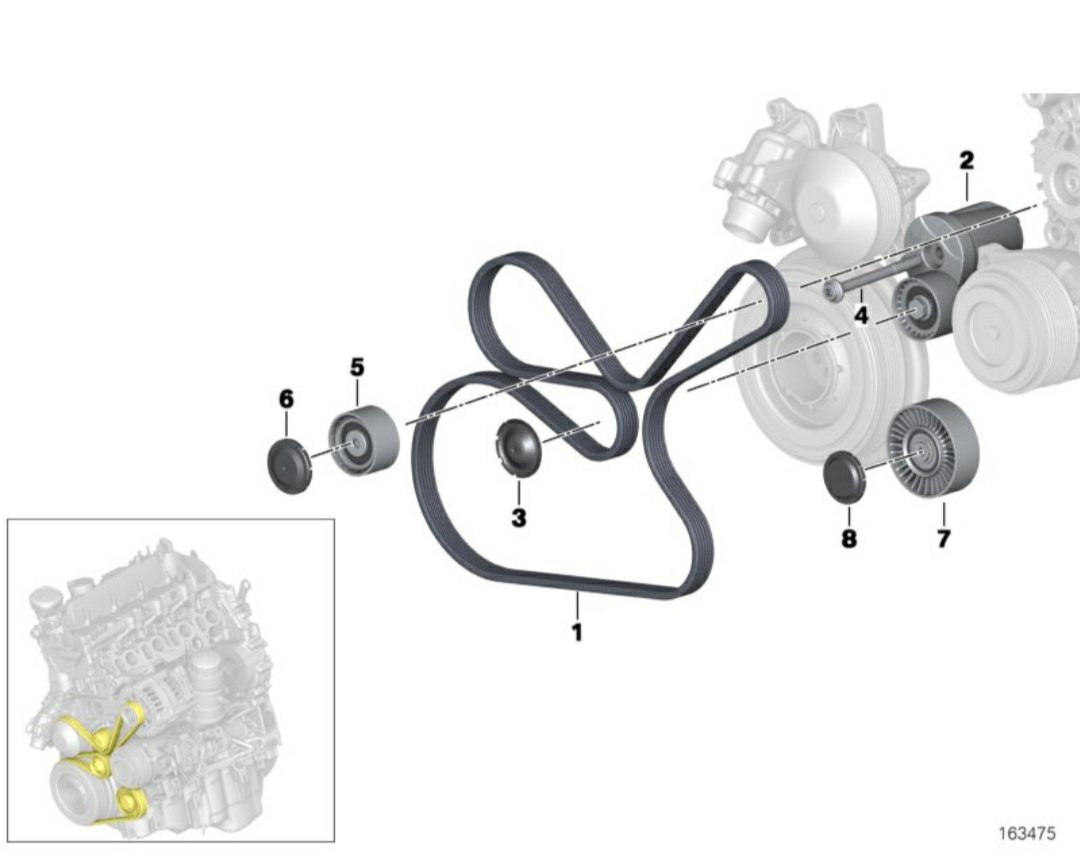

    Καλησπέρα παιδιά, από προχθές παρατήρησα έναν ήχο στο μοτέρ, κατά τη διάρκεια λειτουργίας του Clima, ήχο ακριβώς όπως αυτός στο βίντεο.
    Να σημειωθεί ότι δεν ακούγεται τίποτα όταν δεν δουλεύει το clima, αλλά μόνο όταν το βάζω σε λειτουργία.
    Πιθανές αιτίες, το ρουλεμάν τεντωτηρα, κάποιο από τα άλλα 2 ρουλεμάν του ιμάντα, ο κεντρικός αποσβεστηρας κραδασμών στροφάλου ή ο ιμάντας (που δεν αλλαχτηκε ποτέ και ίσως ξεράθηκε).
    Κάποια ιδέα ποιο από όλα είναι; Θα πάει συνεργείο σύντομα για επίλυση, απλά μια ιδέα να έχω.....

    Eγώ ποντάρω στον παλιό ιμάντα

    Μάλλον αυτό κι εγώ υποψιάζομαι ότι είναι Βασίλη, αύριο θα έχω τον νέο ιμάντα στα χέρια μου και θα τον δοκιμάσω.....

    Λοιπόν, πριν από λίγο ελέγχθηκε σε μηχανικό και κατά 99% είναι ο ιμάντας (Νο1), που έχει ίχνη αρκετής φθοράς (ξεραμενος).
    Ταυτόχρονα, ελέγχθηκαν τα ρουλεμάν όλα, με το μικρό (Νο5) να ακούγεται πολύ ελαφρώς (αλλά δεν είναι από αυτό ο θόρυβος), και το οποίο προληπτικά θα αλλαχθεί μαζί με τον ιμάντα (συν το καπάκι του ρουλεμάν Νο6).
    Σύνολο κόστους ανταλλακτικών (γνήσιων) = 110€ (αρχική τιμή 131€).
    Όταν περαστούν και ελεγχθεί, θα γράψω αποτελέσματα.

    Βασίλη, δεν είναι αυτά τα ανταλλακτικά που έβαλες στο link.
    Οι κωδικοί για το δικό μου είναι οι εξής:
    11288574957 ιμάντας
    11287800562 ρουλεμάν
    11281435114 καπάκι ρουλεμάν
    Μου πρότειναν με 70€ σετ με ιμάντα Continental και ρουλεμάν ΙΝΑ, αλλά δεν δέχτηκα.
    Στο κάτω κάτω της γραφής, δεν ριψοκινδυνευω για 20-30€ να πάρω aftermarket, για κάτι που αλλάζεται κάθε 6-8 χρόνια. Γυφτιες δεν κάνω..... Χαχαχαχαχα

    Δεν έγραψα ότι δεν μου άρεσε, κατά πάσα πιθανότητα είναι και ο εργοστασιακός ιμάντας της Continental με σφραγίδα BMW, αλλά είναι πολύ μικρή η διαφορά για να μην επιλέξω τον εργοστασιακό.

    Κι όμως συγκεκριμένα για τον ιμάντα υπάρχει διαφορά.Εβαλα δύο συνεχόμενες φορές τον conti με αγορά 17-18 € και στα 50k που τους άλλαζα φαινόταν η φθορά τους.Οχι για πέταμα αλλά εμφανή φθορά.Τελευται αγόρασα απο αντιπρ. γνήσιο που ήταν και αυτός conti (!) αλλά είχε και το σήμα της bmw. Κόστος 50€ .Τον έβγαλα στις 80k και ήταν κυριολεκτικά σαν καινούργιος. Δεν ξέρω για άλλα ανταλλακτικά αν ισχύει το ίδιο αλλά για τον ιμάντα ισχύει.

    Γιαυτό ακριβώς επιλέγω γνήσια BMW ανταλλακτικά, και στους εμπρός δίσκους που άλλαξα προ μηνός και στον ιμάντα + τροχαλία τώρα.
