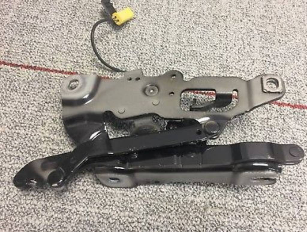

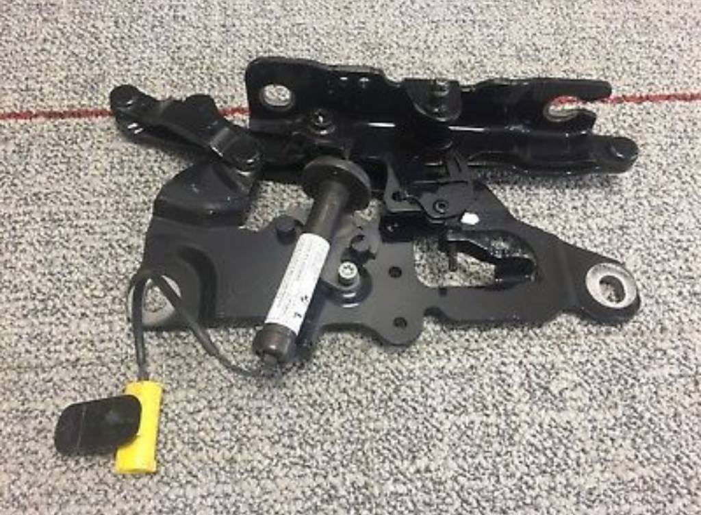

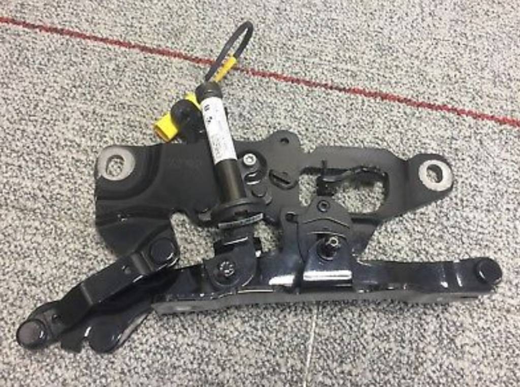

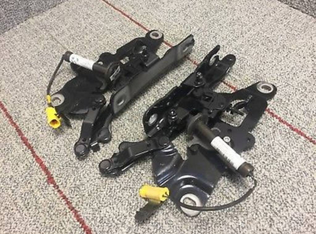

    Καλησπέρα σας,
    έχει ο αδερφός μου μια F10 520d (2011) και σήμερα στην αντιπροσωπεία του είπαν ότι τα 2 ανταλλακτικά BMW Pedestrian Protection Bonnet Actuator (ένα για δεξιά και ένα για αριστερά), έχουν λήξει (!!) και χρειάζονται αλλαγή. Είναι από ότι βλέπω οι μηχανισμοί προστασίας πεζών από σύγκρουση στο καπό του αυτοκινήτου.
    Οι κωδικοί ανταλλακτικών είναι 51237263055 & 51237263056 και είναι αυτά των φωτογραφιών που βάζω. Το δε κόστος τους είναι 200€/έκαστο!!
    Επειδή πρώτη φορά ακούω να λήγει κάτι στο αμάξι, ξέρετε κάτι επί του θέματος;
    Να σημειωθεί ότι ουδέποτε είχε ατύχημα με το αυτοκίνητο, ούτε έχει ανάψει κάποια ένδειξη στο ταμπλό, ούτε βγάζει κάποια βλάβη στο check.

    Τα αμορτισέρ στους μηχανισμούς προστασίας πεζών από σύγκρουση στο καπό έχουν ημερομηνία λήξης.
    Οι αερόσακοι οδηγού/συνοδηγού/πλαϊνοί/οροφής κ.λ.π δεν έχουν ημερομηνία λήξης!!!
    Επομένως δεν αλλάζονται όλοι οι μηχανισμοί, αλλά μόνο τα 2 αμορτισέρ; Ξέρουμε κωδικούς;
