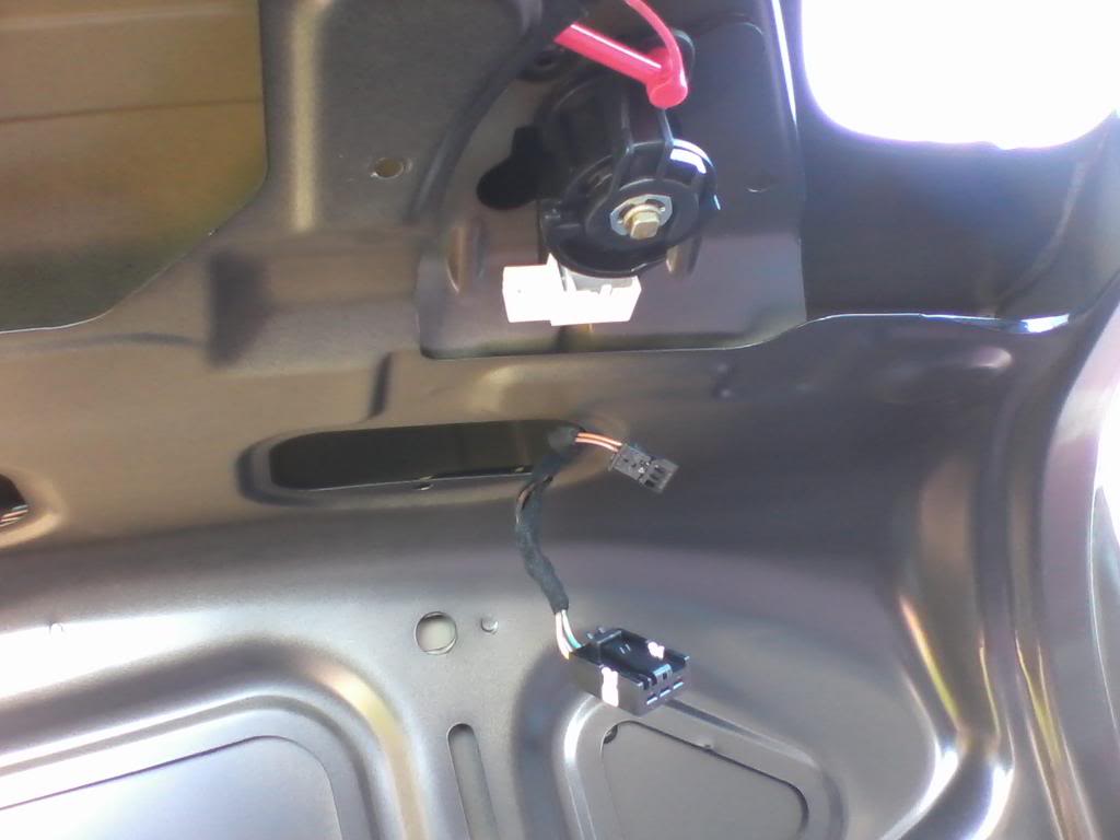

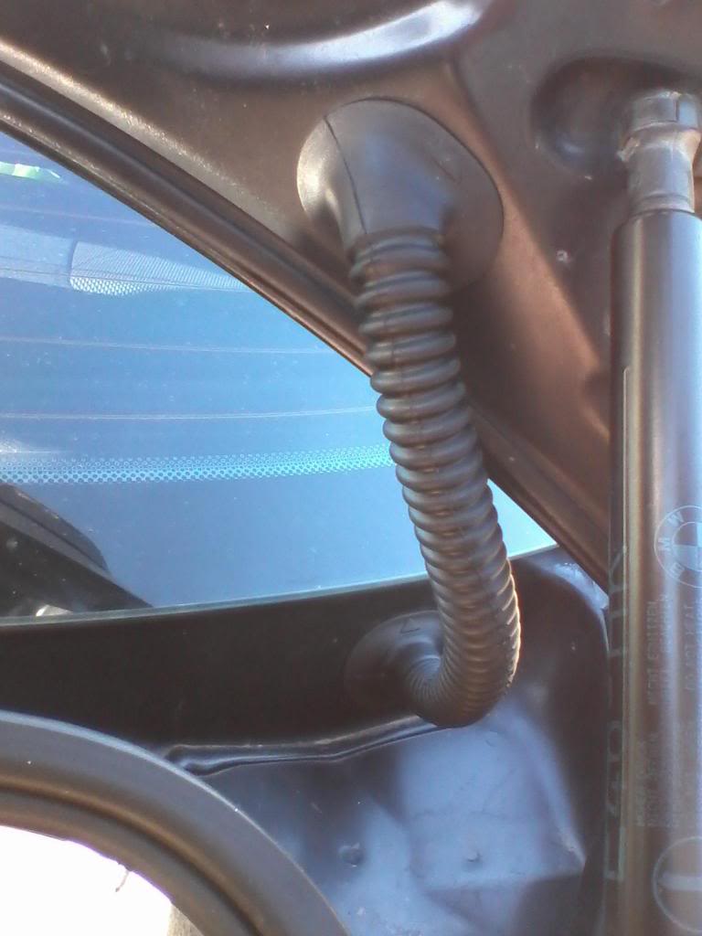

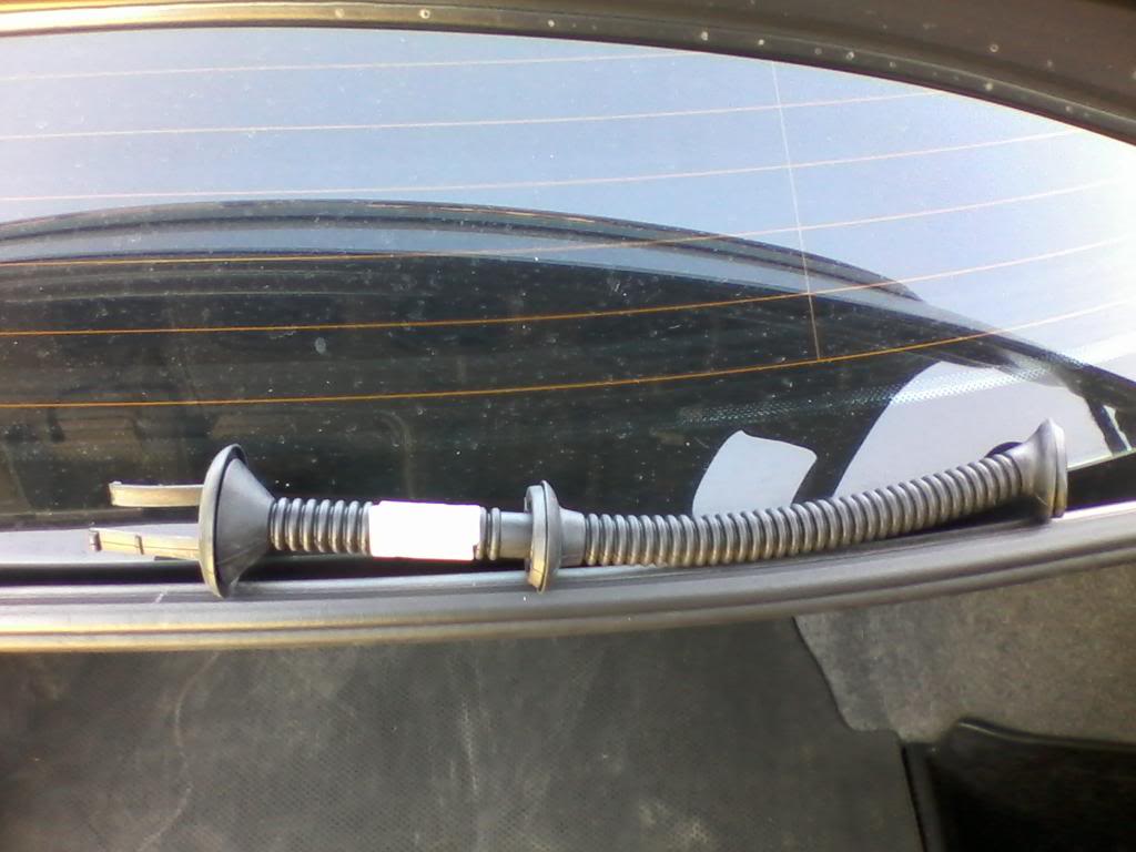

    Εδώ και λίγο καιρό ανοίγοντας το πορτμπαγκαζ αντικρίζω αυτήν την εικόνα.
    Δεν νομίζω να αφήνει κανένα αδιάφορο αυτό το χάλι
    Πήρα φυσουνάκι καινούργιο, κόστος 5,5 ευρώ και ξεκινάω την αλλαγή.

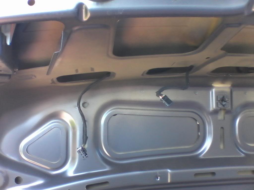

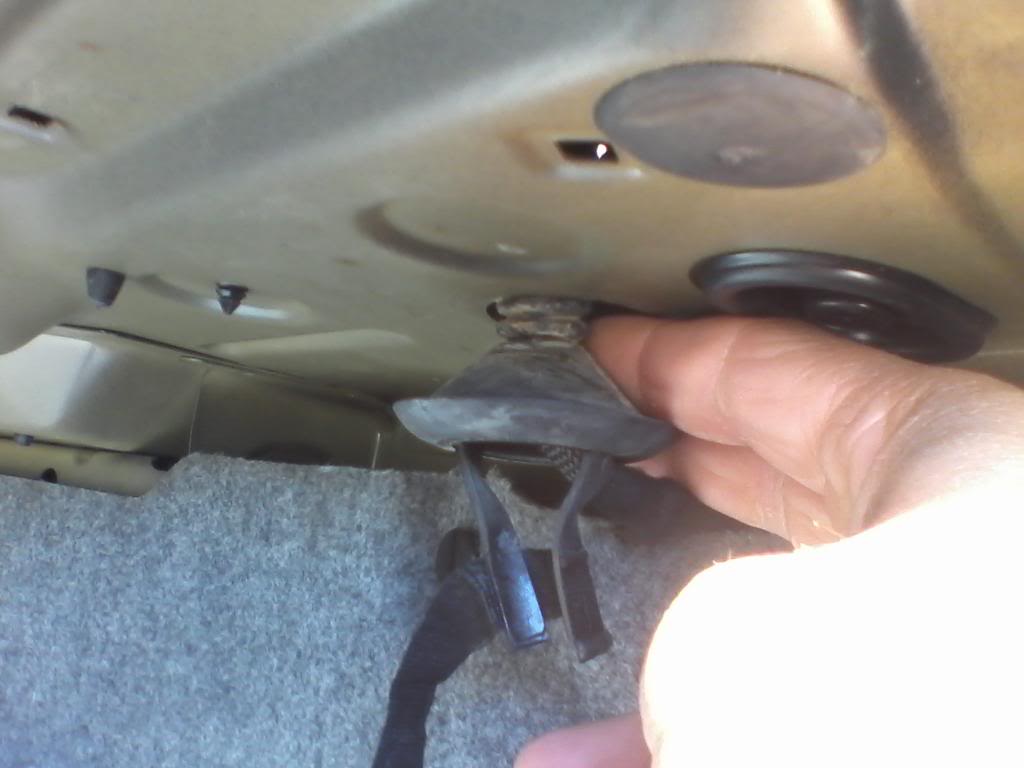

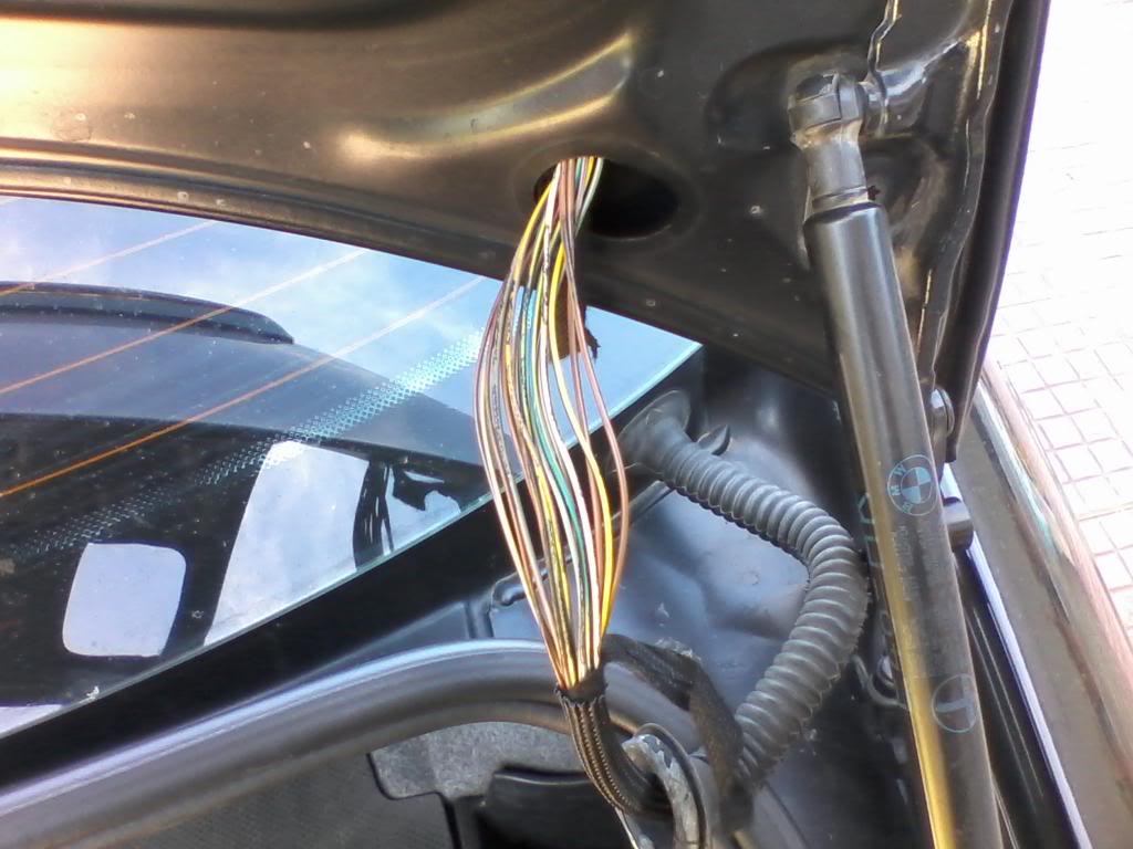

    Ξεμοντάρισμα την μοκέτα του πορτμπαγκαζ που εκτός από τα κλιπς έχει και δυο βίδες καλυμένες με ύφασμα (ωραία λεπτομέρεια)
    που συγκρατούν την εργαλειοθήκη.Μετά ξεκούμπωμα όλα τα φισάκια για να πάρει λίγα μπόσικα η πλεξούδα και να την κολλήσουμε άνετα μετά.

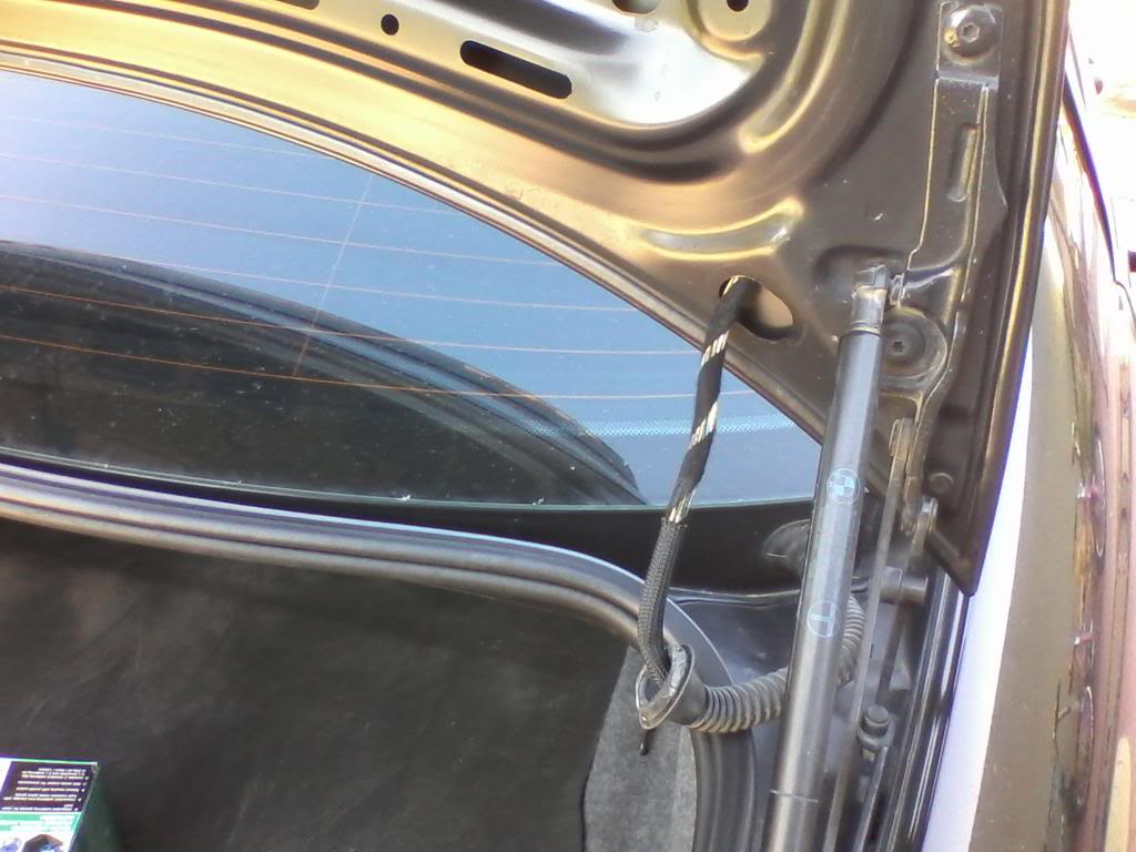

    Στην συνέχεια τραβάμε την πλεξούδα προς τα κάτω και ξεκολλάμε την πάνινη ταινία.

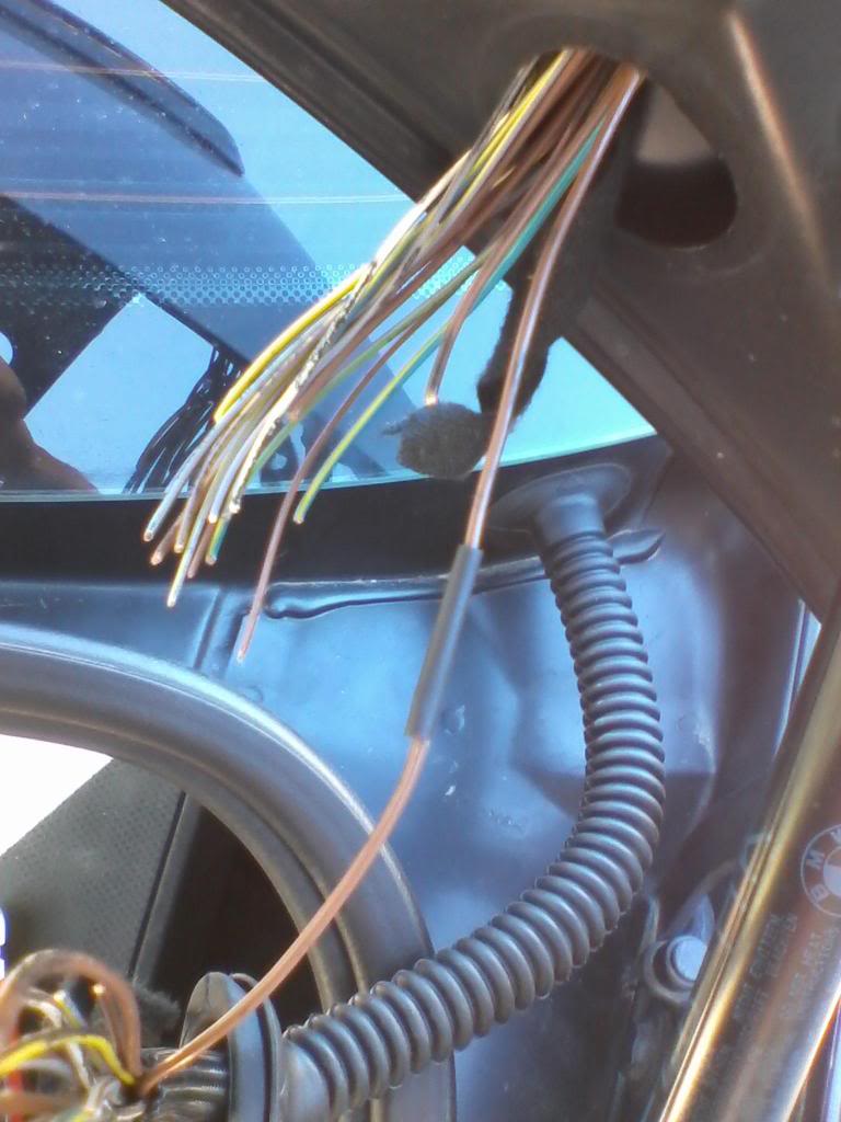

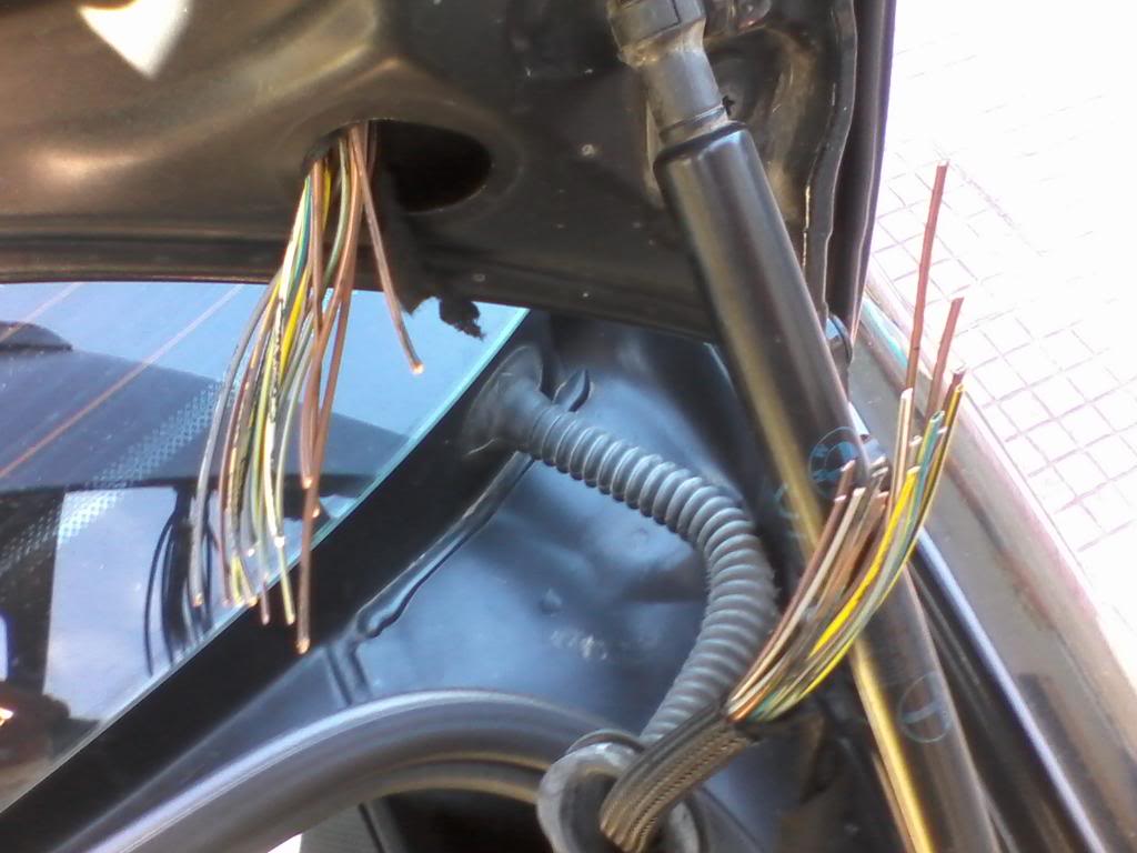

    Και τώρα το πιο δύσκολο μέρος του DIY ,σφίξιμο το στομάχι και τααακ κόψιμο τα καλώδια! Κόψτε τα διαγώνια για να μην μαζευτούν οι κολλήσεις στο ίδιο σημείο.
    Υπάρχουν τέσσερα χοντρά καφέ ίδια (σώματα είναι) τα οπόια τα σημάδεψα για να μην τα μπερδέψω καθώς δεν γνωρίζω
    αν κάνουν επίστροφή σε κάποια πλακέτα από φανάρια ή κλειδαριά και έχουμε σφάλματα μετά.Τα υπόλοιπα είναι όλα διαφορετικά
    μεταξύ τους οπότε μην φοβάστε!

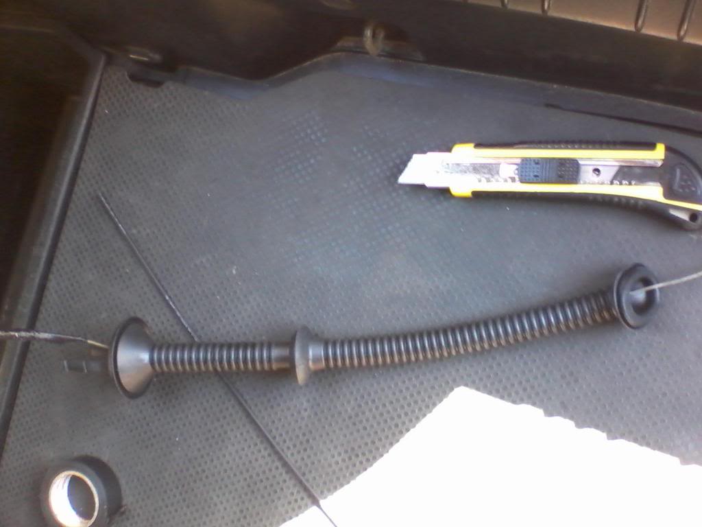

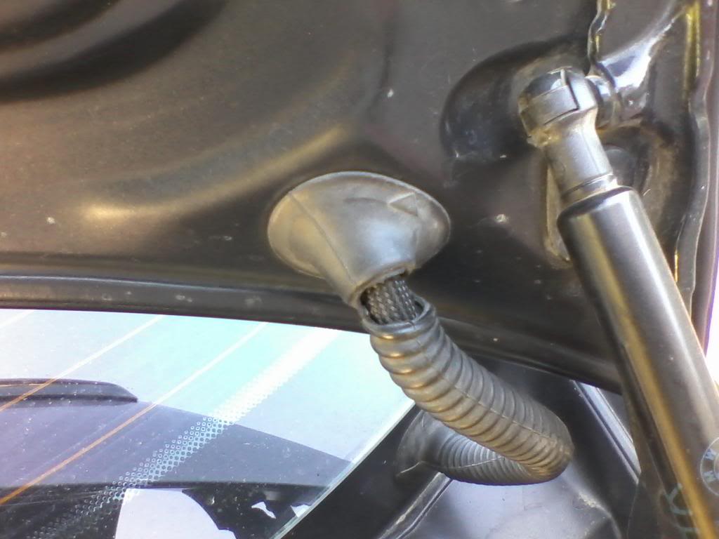

    Αφού τα κόψαμε βγάζουμε την φυσούνα μέσα από το πορτμπαγκάζ και τραβάμε την πλεξούδα κάτω.
    Τα δένουμε όλα με μονωτική και στην άκρη βάζουμε σύρμα για να τα περάσουμε στην νέα φυσούνα.
    Αφού περάσουμε τα καλώδια μέσα,στην συνέχεια περνάμε στην θέση της την νεα φυσούνα και ξεκινάμε τα κολλήματα.
    Μην ξεχνάτε να περνάτε πρώτα το θερμοσυστελλόμενο (2.00mm σε 1.00mm είναι ότι πρέπει)στην μια άκρη και μετά να κολλάτε
    Πριν κουμπώσετε μοκέτα βάλτε τον πόλο της μπαταρίας και δοκιμάστε τα
    όλα,όπισθεν-ομίχλης-φώτα κλειδαριά,σφάλμα στο καντράν και αν έγιναν
    όλα σωστά μπράβο! Μην φοβάστε τα σημεία που έγιναν οι κολλήσεις γιατί
    αυτά είναι βαθιά μέσα στο καπό και δεν καταπονούνται στο άνοιξε κλείσε.
