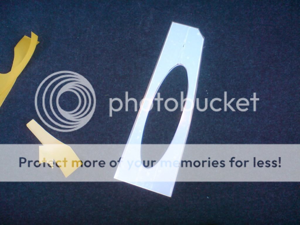

					Δεν ξερω για πιο λογο,αλλα ειχε ξεκολλησει σχεδον το μισο και προς τα κατω καλυμα του //Μ Footrest......δοκιμασα με κολλα,αλλα δεν πετυχε......
...ετσι αποφασισα να το ξεκολλησω ολοκληρο, να το καθαρισω....και να κανω την διαδικασια απο την αρχη.
εδω βλεπετε την πισω πλευρα του καλυματος,αφου το εχω καθαρισει και εχω κολλησει την διπλης οψεως αυτοκολλητη ταινια:
εδω εχω καθαρισει την βαση απο τις κολλες:
και εδω το τελικο αποτελεσμα,που μεχρι σημερα εχει δειξει οτι δεν ξεκολλαει με τιποτα:
Συμβουλες:
Α.στην προσπαθεια να ξεκολλησει,θελει πολυ προσοχη και υπομονη να μην "στραβωσει" το καλυμα αφου ειναι αρκετα ευκαμπτο και λεπτο και μετα θα ειναι αδυνατον να το ισιωσετε χωρις να φαινεται τσακισμενο.
Β.θελουν καλο καθαρισμα και οι δυο επιφανειες,αν και περισσοτερο παιδεμα εχει το καλυμα,αφου η διπλης  οψεως απο το εργοστασιο  παραμενει πανω σ'αυτο.....παρ'ολα αυτα θα πρεπει να βγει για να κολλησει καλα η νεα.
Γ.στο καθαρισμα με οινοπνευμα για να φυγουν οι κολλες στο καλυμα θελει προσοχη να μην κοπειτε!!!...σαν μαχαιρι ειναι αυτο το καλυμα στις ακρες του....
Δ.εαν βαριεστε να κανετε ολα αυτα ,αγοραστε και τοποθετηστε τα //Μ καλυματα που κυκλοφορουν στο εμποριο και για τα πενταλ και "καθαρισατε"!!!
