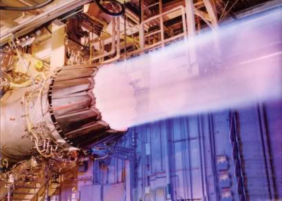

    Η αρχή λειτουργίας των κινητήρων εκτόξευσης αερίων (στροβιλοκινητήρες) στηρίζεται στη συμπύκνωση του εισερχόμενου αέρα, στον οποίο προστίθεται καύσιμο και στην ανάφλεξη αυτού του μίγματος. Τα υπέρθερμα καυσαέρια εκτονώνονται κατά ένα μέρος σε ένα στρόβιλο, ο οποίος κινεί το συμπυκνωτή και άλλους μηχανισμούς, όπως μια γεννήτρια και διάφορες αντλίες και κατά το υπόλοιπο τμήμα εκτονώνονται στην έξοδο οπότε, σύμφωνα με την αρχή διατήρησης της ορμής, ασκείται στον κινητήρα προωθητική δύναμη. Η λειτουργία των στοβίλων ήταν γνωστή ήδη από το έτος 1884, όταν ο Βρετανός μηχανικός Charles A. Parson (Πάρσον, 1854-1931) κατασκεύασε ένα ατμοστρόβιλο ως κινητήριο μηχανισμό για πλοία και για γεννήτριες παραγωγής ηλεκτρικού ρεύματος.

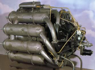

    Το έτος 1920 υπέβαλε ο αξιωματικός της βρετανικής αεροπορίας Frank Whittle (Χουΐτλ, 1907-1996) διάφορες προτάσεις για την κατασκευή ενός στροβιλοκινητήρα για αεροπλάνα, τα οποία θα πετούσαν σε ύψος πάνω από 10.000 μέτρα. Κύριο χαρακτηριστικό της ιδέας του Χουΐτλ ήταν ότι ο ίδιος ο αεριοστρόβιλος του κινητήρα θα παρείχε την ενέργεια για τη λειτουργία του συμπυκνωτή. Οι δοκιμαστικές εργασίες άρχισαν το έτος 1930 και ήδη μετά από δύο χρόνια πήρε ο Χουΐτλ τις σχετικές βεβαιώσεις ευρεσιτεχνίας.
    Το έτος 1935 ίδρυσε Rolf Dudley Williams (Γουΐλιαμς) την εταιρία Power Jets Ltd. και τοποθέτησε τον Χουΐτλ επικεφαλής της ομάδας ανάπτυξης του κινητήρα. Το έτος 1937 τέθηκε ο πρώτος κινητήρας σε δοκιμαστική λειτουργία και αμέσως ακολούθησε χρηματοδότηση από το βρετανικό Υπουργείο Πολέμου για την κατασκευή αεριωθούμενου πολεμικού αεροπλάνου με κινητήρες του Χουΐτλ. Η κατασκευή του αεροπλάνου ανατέθηκε στην εταιρία Gloster Aircraft, η οποία το ολοκλήρωσε το έτος 1941 και το ονόμασε E 28/39. Αυτές οι προσπάθειες δεν ευδοκίμησαν όμως σε ικανοποιητικό βαθμό, ώστε το αεροπλάνο να αξιοποιηθεί στο β' παγκόσμιο πόλεμο.
