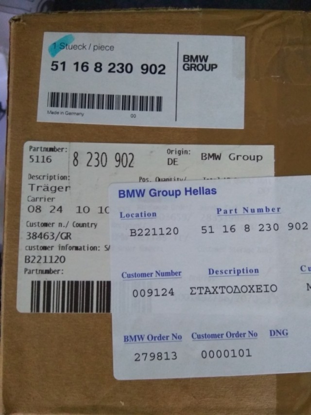

    Τα pn ,εξαρτώνται από το αν έχεις "φιλέτο"με πλήκτρα ή ξεχωριστά πλήκτρα για την κάθε λειτουργία.
    Η διαφορά μεταξύ τους είναι αρκετή, αλλα με λίγο ψάξιμο θα βρεις σχετικά φτηνά.
    Αν έχεις ξεχωριστά πλήκτρα μπορείς να την βάλεις, και με το υπάρχον πλαισιο και απλά να χρησιμοποιήσεις λίγη τσόχα στα πλάγια για να εφάπτεται καλά.
    Στην κονσόλα με το φιλέτο δεν κάθεται το ίδιο καλά.
    Υπάρχουν και κάποιοι σκληροπυρηνικοί που φτιάχνουν "πατούρα" στο παλιό πλαίσιο με dremel.
    Send from my Redmi Note 4 using Tapatalk
    Αν δεν έχεις πολλά πλήκτρα στην κονσόλα, παράμόνο του dsc, τότε κουμπώνεις το δικό σου φιλέτο.
    Με κάθε επιφύλαξη πρέπει να είναι αυτό, αλλά για πλήρη βεβαιότητα, καλό είναι να ρωτήσεις μια αντιπροσωπεία.
