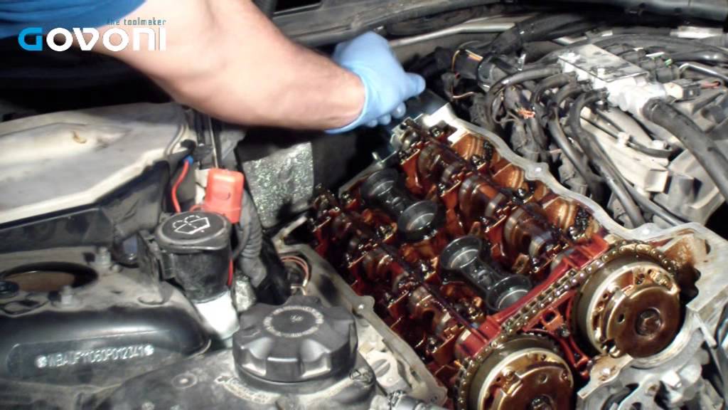

    Η bmw που εχω (316i e46 2004-n45b16) μετα τα 190.000 χλμ καιει απιστευτα πολυ λαδι! διαπυστονωντας το πηγαινω σε μηχανικο και μου λεει πως ειναι νορμαλ καψιμο! επιμενω πως δν ειναι και αφου αλλαζουμε σε 5-40 παντα συνεχιζει να χανει αναβοντας ενδειξεις στα 3000χλμ φτανωντας το λαδι min του μετρητη (η αλλαγη λαδιων-φιλτρου ανα 8000χλμ). το παω και βρισκει χαλια τη φλατζα ψευτοκαπακου η οποια αλλαζεται αμεσως. συμπηρωνουμε λαδι και ολα ωραια νομιζωντας πως ειναι ολα ενταξει! ολα αυτα στα 214.500χλμ! ακριβως στα 216.000 αναβει ο αισθητηρας λαδιου και μετραω! παιδια... στο min το λαδι και να με κοβει κρυος ιδρωτας! το παω και μου λεει ή τσιμουχακια ή καποιο πιστονι και κατι τετοια (παρεπιπτοντως μου ειπε οτι δν μπορει να ανοιξει καπακι σε αυτο το κινητηρα για αλλαγη στα τσιμουχακια γιατι εχει ειδικα κλειδια και κοστιζουν και δν τον συμφερει να τα αγορασει) ! ελα να βαλουμε 10-40 και θα δεις βελτιωση μου λεει! παω στα 216.500 και κανω αλλαγη λαδιων φιλτρου και βαζωω 10-40 valvoline max life! φευγω προσεχωντας τακτικα κινητηρα και λαδια! μετα απο 3000χλμ μου εχει καψει τουλαχιστον 700ml λαδι ακομα και με 10-40! παω σε αλλο μηχανικο και του λεω την ιστορια και μου κανει "κοιταξε να δεις δν δικαιολογειται τετοιο καψιμο απο τσιμουχακια ειναι σιγουρα ελλατηρια, ανοιγεις κινητηρα και αλλαζεις ελλατηρια τσιμουχακια και μεταλλα και κανεις επισκευη 600-1000 ευρω το φθινοπωρο" ! τωρα ερχομαι σε σας και σας ρωτω τη γνωμη σας ενω γνωριζετε και γνωριζω οτι η χρηση του μοτερ ειναι πολυ καλη λογω "μπαμπα" και μετα ανελαβα εγω με μαξιμουμ τις 4000στροφες τσιτωμα αλλωστε n45b16 ειναι τι τσιτωμα να του κανω. τι θα κανατε σεις στη θεση μου? με βασανιζει πολυ και το σκεφτομαι συνεχεια!

    Αλλάζεις τσιμουχάκια σε κάποιο εξειδικευμένο συνεργείο που γνωρίζει τη διαδικασία και την έχει κάνει σίγουρα σε άλλα πολλά. Μιας και από εκεί καίνε λάδια τα Ν40, Ν42, Ν45 και Ν46. Μετά βάζεις μόνον λάδια 5w30 longlife04 και τέλος το πρόβλημα.

    Ξέχασε τα ελατήρια των εμβόλων.. τα συνεργεία δουλειά θέλουν.. όπως πολύ σωστά είπε ο Γιάννης είναι πλέον ρουτίνα για τα καλά εξειδικευμένα συνεργεία η αντικατάσταση στα τσιμουχάκια "από πάνω" χωρίς να κατεβάσεις καπάκι. Το κόστος μικρό & λογικό.. εάν θες την απόλυτα σωστή δουλειά, κατεβάζεις καπάκια για να τρίψεις έδρες βαλβίδων.
    Για να σου φύγει το άγχος.. στο 46 που είχα με κινητήρα Ν42Β20 έκαιγε λιπαντικό 1lt/1000km... έκανα επισκευή "από πάνω" και δεν έκαιγε μέχρι που το έδωσα πάνω από 250ml από αλλαγή σε αλλαγή λαδιών (10.000km).

    Από την εμπειρία μου σε e83 με αλλαγή στα τσιμουχακια χωρίς ανοιγμα καπάκιου θα λυθεί το πρόβλημα σου

    Παιδιά μακάρι να λυθεί το πρόβλημα και να είναι μόνο αυτό!!! Με αγχώνει η ιδέα στο λύσιμο του μοτέρ. Απλά με αγχώνει το ότι τα χάνει τα λάδια σε τόσο σύντομο χρονικό διάστημα κάτι που δν μπορώ να κατανοήσω αν είναι φυσιολογικό! Απλά το αξιοπερίεργο σε αυτό το θέμα είναι ότι η συντήρηση ήταν πάντα στη τρίχα και χωρίς χρήση κακή του μοτέρ όλα όμορφα και ωραία! Δν έχει και λίγα χλμ βέβαια αλλά τι να πει κανείς αυτά συμβαίνουν! Αν το πρόβλημα συνεχίζει να υπάρχει τι θα προτείνατε εσείς? Λύσιμο και επισκευή, αλλαγή μοτέρ ή πώληση αυτοκινήτου?

    Φίλε μου, βρες ένα σοβαρό εξουσιοδοτημένο συνεργείο, γιατί μηχανικος που δεν επενδύει σε εργαλεία γιατί "είναι ακριβα και δεν συμφέρουν" δεν είναι μηχανικός είναι ταβερνιάρης!
    Κάνε την "σωστή" δουλειά και στείλε όλη την κεφαλή για καθάρισμα και τρίψιμο βαλβίδων και αλλαγή στα τσιμουχακια και δεν θα έχεις ποτέ ξανά πρόβλημα, δεδομένου και της καλής χρήσης που του κάνεις.
