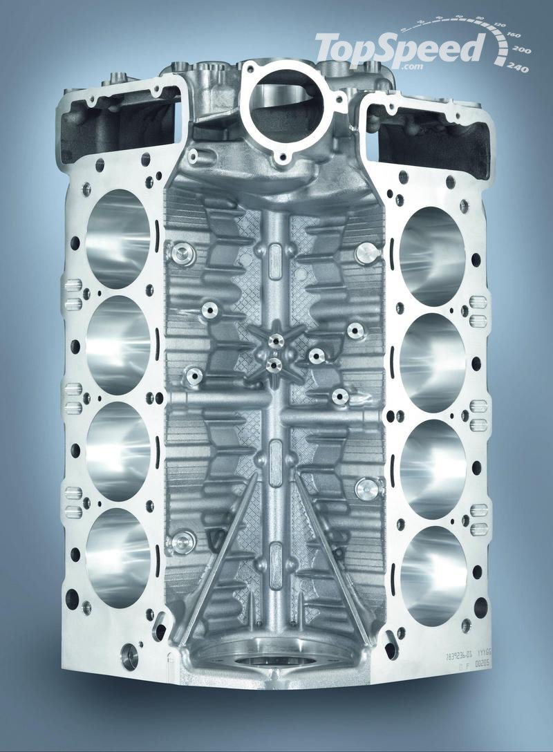

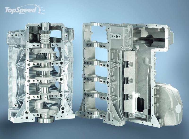

    Μπλοκ κινητήρα απευθείας από το χυτήριο της F1 της BMW.
    Το μπλοκ του νέου 8-κύλινδρου κινητήρα προέρχεται απευθείας από το χυτήριο της BMW στο Landshut κοντά στο Μόναχο, όπου η BMW κατασκευάζει επίσης μπλοκ για τα αγωνιστικά μονοθέσια F1 της Εταιρίας. Ο χυτός υπό χαμηλή πίεση στροφαλοθάλαμος των κυλίνδρων κατασκευάζεται από ειδικό υπερ-εύτηκτο κράμα αλουμινίου με τουλάχιστον 17% πυρίτιο, ενώ τα συμβατικά χιτώνια έχουν αντικατασταθεί από σκληρούς κρυστάλλους πυριτίου. Τα έμβολα με επίστρωση σιδήρου κινούνται σε ειδικά επεξεργασμένους κυλίνδρους, κάτι που καταργεί την ανάγκη για επίστρωση. Οι κύλινδροι έχουν διαδρομή 75.2 mm, και διάμετρο 92 mm, προσφέροντας συνολικό κυβισμό 3,999 cc.
    Οι υψηλές στροφές του κινητήρα, η συμπίεση και οι θερμοκρασίες δημιουργούν τεράστια φορτία στο στροφαλοθάλαμο. ΓιΆ αυτό και έχει συμπαγείς διαστάσεις, και εδράζεται σε υψηλής στρεπτικής ακαμψίας πλάκα - αποδοτική λύση δοκιμασμένη στους αγώνες. Κατασκευασμένη από χυτό αλουμίνιο, φέρει ένθετα από χυτοσίδηρο που εξασφαλίζουν ακριβείς θέσεις ρουλεμάν στροφάλου, σταθερές ανοχές σε όλο το εύρος θερμοκρασιών λειτουργίας, αλλά και μειωμένη διαμήκη διαστολή του αλουμινένιου κελύφους. Σαν αποτέλεσμα, η ροή του λαδιού παραμένει σχεδόν πάντα σταθερή. Για να συνδέονται σταθερά με το αλουμινένιο πλαίσιο, τα ένθετα φέρουν ανοίγματα άμεσης ενσωμάτωσης.
    Με απόσταση μεταξύ των κυλίνδρων μόνον 98 mm, ο σχετικά κοντός σφυρήλατος στρόφαλος είναι ιδιαίτερα άκαμπτος προς όλες τις κατευθύνσεις (στρέψης, κάμψης), ενώ ζυγίζει μόλις 20 kg. Εδράζεται σε πέντε ρουλεμάν, με το κύριο διαμέτρου 60 mm και πλάτους 28.2 mm. Σε κάθε περίπτωση, δύο μπιέλες εδράζονται σε κάθε ένα από τα τέσσερα κομβία υπό γωνία 90°.

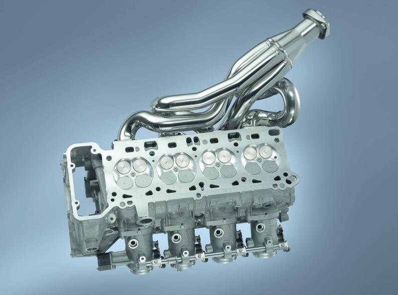

    Η μονοκόμματες κυλινδροκεφαλές φέρουν 4 βαλβίδες ανά κύλινδρο, σε τυπική διάταξη BMW. Η κάθε βαλβίδα ζυγίζει 42 gr και ενεργοποιείται μέσω σφαιρικών καπελότων με υδραυλικά ωστήρια για την αυτο-ρύθμιση του διακένου. Η διάμετρος του κάθε καπελότου είναι μόλις 28 mm, ενώ της βαλβίδας εισαγωγής είναι 35 και εξαγωγής 30.5 mm. Το στέλεχος κάθε βαλβίδας έχει διατομή μόλις 5 mm, με αποτέλεσμα να μην επηρεάζει τη ροή εισαγωγής, ενώ η υδραυλική αυτορύθμιση του διακένου αποκλείει κάθε τζόγο στην κίνηση της βαλβίδας, εξασφαλίζοντας μεγάλη αξιοπιστία, διάρκεια ζωής ενώ μειώνει και το κόστος συντήρησης.
    Ο κινητήρας έχει πάντα ΅κρύαΆ κυλινδροκεφαλή.
    Συγκριτικά με τα συμβατικά συστήματα, η φιλοσοφία ψύξης διασταυρούμενης ροής του νέου V8 μειώνει σημαντικά τις απώλειες πίεσης στη διαδικασία ψύξης, κατανέμοντας τις θερμοκρασίες ομαλά και σταθερά σε όλη την κυλινδροκεφαλή και επομένως μειώνοντας τις τοπικά μέγιστες θερμοκρασίες σε όλα τα κρίσιμα σημεία. Για τη διασφάλιση μιας άριστης ροής ψύξης γύρω από κάθε κύλινδρο, το ψυκτικό ρέει από το στροφαλοθάλαμο μέσω της πλευράς εξαγωγής, μέσα από την κυλινδροκεφαλή και το σωλήνα επιστροφής στην πλευρά της εισαγωγής, προς το θερμοστάτη και, τελικά στο ψυγείο.

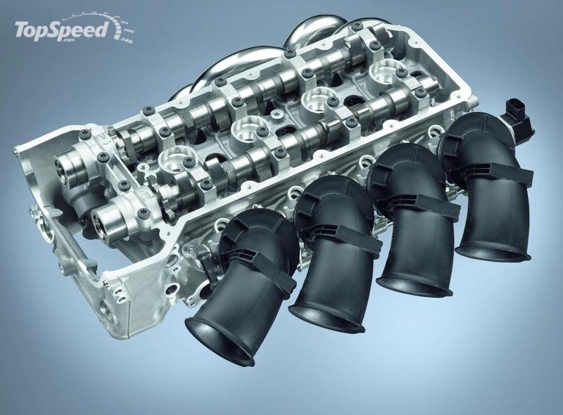

    Double-VANOS – αλλά με χαμηλή, αντί υψηλή πίεση.
    Εστιάζοντας στη φιλοσοφία του κινητήρα, οι μηχανικοί της BMW M επεδίωξαν από την αρχή να αυξήσουν την ισχύ του κινητήρα μέσω ενός βέλτιστου κύκλου πλήρωσης στις υψηλές στροφές. Πολύ απλά, αυτό συμβαίνει επειδή οι μειωμένες απώλειες σε κάθε κύκλο πλήρωσης προσφέρουν όχι μόνο περισσότερη ισχύ, αλλά και βελτιωμένη καμπύλη ροπής και άριστη απόκριση κινητήρα, καθώς και περαιτέρω μείωση στην κατανάλωση καυσίμου και χαμηλότερες εκπομπές ρύπων. Ακριβώς αυτά είναι τα πλεονεκτήματα που προσφέρει ο μεταβλητός έλεγχος εκκεντροφόρων διπλού VANOS που λανσαρίστηκε στη BMW M3 για πρώτη φορά σε όλο τον κόσμο το 1995.
    Με εξαιρετικά σύντομους χρόνους ρύθμισης, το διπλό VANOS τελειοποιεί επίσης τον κύκλο πλήρωσης των κυλίνδρων στην οκτακύλινδρη κινητήρια μονάδα της νέας BMW M3. Σε χαμηλά φορτία και χαμηλές στροφές, για παράδειγμα, το double-VANOS διασφαλίζει υψηλότερη επικάλυψη βαλβίδων και, σαν αποτέλεσμα, καλύτερη εσωτερική ανακυκλοφορία καυσαερίων. Αυτό, με τη σειρά του, μειώνει τις απώλειες του κύκλου πλήρωσης και βοηθά στη μείωση της κατανάλωσης καυσίμου.
    Η ισχύς που παράγεται από τον κινητήρα εξαρτάται από τη θέση του πεντάλ γκαζιού και τις στροφές του κινητήρα. Το double-VANOS ρυθμίζει γραμμικά και με ακρίβεια το χρονισμό και τη διάρκεια των εκκεντροφόρων, βάσει των παραπάνω και μέσω χαρτογράφησης. Σε αντίθεση με το 10-κύλινδρο κινητήρα των BMW M5 και BMW M6, ο 8-κύλινδρος χρησιμοποιεί διπλή (και όχι μονή καδένα) σύνδεσης στροφάλου και γραναζιού. Το γρανάζι στη συνέχεια συνδέεται με τον εκκεντροφόρο μέσω βηματικού μοτέρ/ενεργοποιητή, και όχι μέσω ελικοειδών γραναζιών.
    Το πλεονέκτημα είναι ότι το χαμηλής πίεσης double-VANOS M που εξελίχθηκε για τον 8-κύλινδρο κινητήρα (σε αντίθεση με το υψηλής πίεσης double-VANOS του 10-κύλινδρου) μπορεί να λειτουργεί με κανονική πίεση λαδιού κινητήρα στο βηματικό μοτέρ. Δηλαδή δεν χρειάζεται πλέον ένα ξεχωριστό σύστημα σωληνώσεων υψηλής πίεσης για να αλλάξει η σχετική θέση στροφάλου-γραναζιού, με μέγιστη ταχύτητα και ακρίβεια. Ο εκκεντροφόρος εισαγωγής μεταβάλλεται κατά γωνία έως 58°, ενώ ο εξαγωγής έως 48°. Η μέγιστη ταχύτητα μεταβολής γωνίας φτάνει τις 360° το δευτερόλεπτο, που συνεπάγεται ταχύτατη και συγχρονισμένη προσαρμογή του χαμηλής πίεσης M double-VANOS στον χρονισμό ανάφλεξης και στον όγκο ψεκασμού, πάντα ανάλογα με το φορτίο και τις στροφές του κινητήρα.

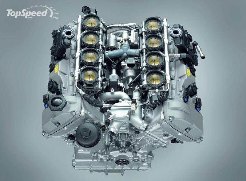

    Οκτώ ξεχωριστές πεταλούδες γκαζιού με ηλεκτρονική διαχείριση.
    Στους αγώνες, αποτελεί στάνταρ τεχνολογία, σε “συμβατικά” αυτοκίνητα είναι πολύ σπάνια – η χρήση ξεχωριστών ατομικών πεταλούδων γκαζιού για κάθε κύλινδρο.
    Αλλά ακριβώς αυτό το μηχανικά πολύ προηγμένο σύστημα είναι αξεπέραστο στο να προσφέρει στον κινητήρα άμεση απόκριση και ανώτερες επιδόσεις. Και αυτό είναι που μετράει σε ένα μοντέλο BMW M.
    Η κινητήρια μονάδα της BMW M3 που έχει στενή σχέση με το μηχανοκίνητο αθλητισμό διαθέτει οκτώ ξεχωριστές πεταλούδες γκαζιού, τέσσερις σε κάθε σειρά κυλίνδρων που κινούνται από έναν ενεργοποιητή με ηλεκτρονικά ελεγχόμενη διαδικασία.
    Για την επίτευξη αυτής της ακριβούς ηλεκτρονικής διαχείρισης, η θέση του πεντάλ του γκαζιού ανιχνεύεται από ένα οπτικό ποτενσιόμετρο (ώστε να μην υπάρχει επαφή και τριβή) 200 φορές το δευτερόλεπτο και αξιολογείται άμεσα, με το σύστημα διαχείρισης του κινητήρα να καταγράφει οποιαδήποτε αλλαγή στη θέση του πεντάλ και να ρυθμίζει τις ατομικές πεταλούδες γκαζιού ανάλογα, μέσω των δύο ενεργοποιητών με μία ταχύτατη διαδικασία σε κλάσματα δευτερολέπτου.
    Σαν αποτέλεσμα, οι πεταλούδες του γκαζιού χρειάζονται μόνο 120 χιλιοστά του δευτερολέπτου για να φτάσουν στο μέγιστο σημείο ανοίγματός τους – περίπου όσο χρόνο χρειάζεται ένας μέσος οδηγός για να πατήσει το πεντάλ του γκαζιού. Έτσι, πρώτον, έχουμε μία άμεση και ομαλή απόκριση του κινητήρα στις χαμηλές στροφές και, δεύτερον, μία άμεση αντίδραση του αυτοκινήτου όποτε ο οδηγός απαιτεί περισσότερη ισχύ από τον κινητήρα.
    Εισαγωγή αέρα βελτιστοποιημένης ροής.
    Για να επιτυγχάνεται ταχεία, άμεση απόκριση του κινητήρα, η ποσότητα του αέρα στην πλευρά της εισαγωγής της πεταλούδας του γκαζιού πρέπει να μειώνεται στο απόλυτο ελάχιστο. Το πρόβλημα στην περίπτωση αυτή, ωστόσο, είναι η μεγάλη διατομή της εισαγωγής και ο όγκος του συλλέκτη αέρα που απαιτείται από μία μονάδα υψηλών επιδόσεων τέτοιου μεγέθους. Για να ικανοποιηθούν και οι δύο αυτές απαιτήσεις, οι πεταλούδες του γκαζιού στις πολλαπλές εισαγωγής τοποθετούνται ακριβώς μπροστά από τις βαλβίδες εισαγωγής.
    Από μπροστά μέχρι πίσω, ολόκληρη η ροή του αέρα εισαγωγής στη νέα οκτακύλινδρη μονάδα δεν απαιτεί το συνηθισμένο μετρητή ροής μάζας αέρα ζεστού φιλμ με τους υποχρεωτικούς αισθητήρες του. Αντί να προσδιορίζεται το φορτίο του κινητήρα μέσω τόσο περίπλοκων αισθητήρων, επομένως, πράγμα που θα επηρέαζε αρνητικά τη ροή του αέρα λόγω της γεωμετρίας των εμπλεκόμενων εξαρτημάτων, ο V8 της νέας BMW M3 χρησιμοποιεί τη μονάδα ελέγχου κινητήρα για την εκτέλεση αυτής της λειτουργίας. Για το σκοπό αυτό, το σύστημα προσδιορίζει το φορτίο του κινητήρα κάτω από τις τρέχουσες οδηγικές συνθήκες, λαμβάνοντας υπόψη τη θέση της πεταλούδας του γκαζιού και του ρυθμιστή του ρελαντί, τη θέση της μονάδας ελέγχου VANOS, τις στροφές του κινητήρα, τη θερμοκρασία του αέρα και την πίεση του αέρα. Αυτό, με τη σειρά του, προσφέρει στους μηχανικούς της BMW M GmbH περισσότερη ελευθερία στη διάταξη και βελτιστοποίηση της διαδικασίας εισαγωγής αέρα του κινητήρα. Ταυτόχρονα, αυτή η φιλοσοφία διαχείρισης λειτουργεί με μέγιστη αξιοπιστία.
    Το μήκος και η διάμετρος των οκτώ χοανών εισαγωγής βοηθά επίσης στη διασφάλιση του σωλήνα συντονισμού πλήρωσης. Όπως ο μονοκόμματος, πολύ μεγάλος συλλέκτης αέρα, οι χοάνες κατασκευάζονται από ελαφρύ συνθετικό υλικό με 30% υαλονήματα. Το στοιχείο του φίλτρου αέρα στο συλλέκτη αέρα, από την άλλη πλευρά, χρησιμοποιεί τη μέγιστη δυνατή επιφάνεια του φίλτρου, ενώ αέρας παρέχεται στο συλλέκτη από ένα πολύ μεγάλο σιλανσιέ εισαγωγής με τρείς αεραγωγούς.

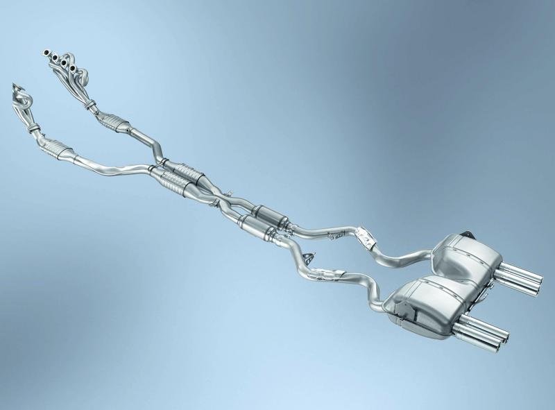

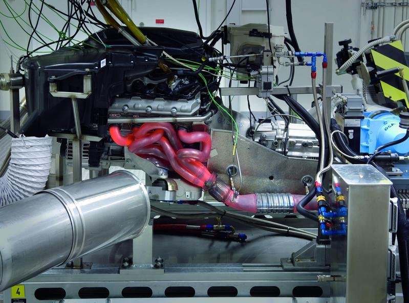

    Πρωτοποριακό σύστημα εξαγωγής.
    Χάρη στη σχεδίαση και τη διάταξή του, το σύστημα εξαγωγής συμβάλλει επίσης, στη βελτιστοποίηση του κύκλου πλήρωσης των κυλίνδρων. Για βέλτιστη καμπύλη ροπής και ισχύος του 8κύλινδρου κινητήρα, πρέπει η πίεση επιστροφής καυσαερίων να διατηρείται στο ελάχιστο δυνατό επίπεδο, γιΆ αυτό και το σύστημα εξαγωγής είναι διπλό μέχρι τα τελικά σιλανσιέ.
    Οι μηχανικοί εξέλιξης έχουν, ομοίως, εφαρμόσει με συνέπεια τις αρχές της τεχνολογίας ελαφρού βάρους και στην εξαγωγή. Για την επίτευξή αυτών και άλλων στόχων, οι διαστάσεις της πολλαπλής εξαγωγής, ολόκληρο το σύστημα εξαγωγής, καθώς και όλα τα στοιχεία της ανάρτησης και έδρασης υπολογίζονται μέσω του υπολογιστικού συστήματος CATIA CAD, ενώ τα 3D δεδομένα που αποκτώνται κατά τη διαδικασία αυτή χρησιμοποιούνται με συνέπεια τόσο στην παραγωγή όσο και στη διασφάλιση ποιότητας.
    Υψηλή και πρωτοποριακή τεχνολογία κατασκευής σωλήνων εξαιρετικά λεπτών τοιχωμάτων.
    Οι άκρως πρωτοποριακές δυνατότητες της BMW M GmbH στην κατασκευή κινητήρων απορρέουν επίσης από τις μεθόδους παραγωγής που χρησιμοποιούνται. Πραγματικά, ένα παράδειγμα χρονολογείται από το 1992, όταν η BMW M GmbH έγινε η πρώτη εταιρία που χρησιμοποίησε την διαδικασία χύτευσης μέσω εσωτερικής υψηλής πίεσης για την τότε BMW M3 – και από τότε η διαδικασία αυτή βελτιώνεται σταθερά.
    Η εσωτερική χύτευση υψηλής πίεσης χρησιμοποιείται για τη διαμόρφωση των ατσάλινων αυλών εξαγωγής χωρίς ραφές από την εσωτερική πλευρά, υπό πίεση μέχρι 800 bar. Το αποτέλεσμα είναι σωλήνες με εξαιρετικά λεπτά τοιχώματα μεταξύ 0.65 και 1.0 mm. Εμφανώς, αυτό βοηθά στη βελτιστοποίηση και του βάρους του συστήματος εξαγωγής και στην απόκριση των καταλυτικών μετατροπέων.
    Παράλληλα, αυτή η προηγμένη τεχνολογία επιτρέπει διαδικασίες χύτευσης και διαμόρφωσης ασύλληπτες στο παρελθόν, αλλά και ακόμα καλύτερες γεωμετρικές ανοχές. Και επειδή όλοι οι πρωτεύοντες και δευτερεύοντες αυλοί κατασκευάζονται από ένα κομμάτι παρά το περίπλοκο σχήμα και τις διαστάσεις τους, πολλοί από τους προηγούμενους συνδέσμους και τις ραφές συγκόλλησης δεν χρειάζονται πλέον. Παρομοίως, δεν υπάρχουν καθόλου σημεία αναδίπλωσης (πτυχές) ή απότομες καμπύλες που μεταβάλλουν τη διατομή των σωλήνων.
    Το αντίθετο, οι αυλοί διατηρούν τη μέγιστη διατομή τους σε όλα τα σημεία, ελαχιστοποιώντας την όποια αντίσταση της ροής στην πορεία.
    Εξαιρετικά καθαρός και δυναμικός ακουστικά.
    Κατά κανόνα, μόνον οι αγωνιστικοί κινητήρες φέρουν πολλαπλή εξαγωγής τύπου χταποδιού (fan-type). Αλλά είναι προφανές ότι ο νέος V8 προωθεί τέτοια τεχνολογία. Οι δύο πολλαπλές εξαγωγής τύπου 4 σε 1 κατασκευάζονται από ανοξείδωτο ατσάλι και είναι βελτιστοποιημένες ως προς το μήκος και τη διάμετρο των σωλήνων μέσω εκτεταμένης χρήσης υπολογιστικών μεθόδων για την ανάλυση της ροής των καυσαερίων σε ολόκληρο το σύστημα εξαγωγής.
    Οι δύο καταλυτικοί μετατροπείς – ένας σε κάθε αυλό εξαγωγής – είναι τοποθετημένοι κοντά στον κινητήρα. Αυτοί οι πρωτεύοντες καταλύτες φτάνουν γρήγορα στη βέλτιστη θερμοκρασία λειτουργίας τους επειδή τα λεπτά τοιχώματα των πολλαπλών εξαγωγής ελαχιστοποιούν τη θερμοχωρητικότητα του υλικού στη φάση προθέρμανσης, διασφαλίζοντας έτσι ταχεία απόκριση μετά το κρύο ξεκίνημα.
    Δύο ειδικά χαρακτηριστικά των καταλυτικών μετατροπέων είναι η χαμηλή απώλεια πίεσης και το υψηλό πρότυπο μηχανικής αντοχής.
    Ακολουθούν δύο πρόσθετοι καταλυτικοί μετατροπείς με επίστρωση τριών μετάλλων, ενσωματωμένοι στο κάτω μέρος του πατώματος του αυτοκινήτου. Συνεργαζόμενοι μεταξύ τους, οι τέσσερις καταλύτες καθαρίζουν τα καυσαέρια πολύ αποτελεσματικά. Επομένως, ο νέος V8 της BMW M πληροί όλες τις απαιτήσεις του Ευρωπαϊκού προτύπου EU4 και των Αμερικανικών προδιαγραφών US LEV 2.
    Οι εκπομπές θορύβων είναι, ομοίως, εξαιρετικά χαμηλές. Εκτός από τα δύο ενδιάμεσα σιλανσιέ, υπάρχει ένα μονοκόμματο πίσω σιλανσιέ σε εγκάρσια διάταξη, το οποίο με τον πολύ μεγάλο όγκο του (35 λίτρα) είναι κυρίως υπεύθυνο για τη μείωση του επιπέδου θορύβων.
    Η νέα μονάδα V8, παρόλα αυτά, έχει έναν έξοχο, χαρακτηριστικό σπορ ήχο, που επίσης αποτελεί ιδιαίτερο γνώρισμα της BMW M και ταυτόχρονα προσφέρει μία μοναδική αίσθηση αγωνιστικών επιδόσεων για όλες τις αισθήσεις.

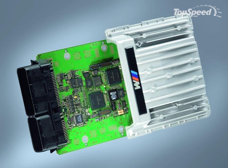

    Το σύστημα διαχείρισης κινητήρα MSS60 είναι ο κεντρικός ΅εγκέφαλοςΆ που είναι υπεύθυνος για τις έξοχες επιδόσεις και τα δεδομένα εκπομπών ρύπων του αυτοκινήτου. Το σύστημα αποτελεί μετεξέλιξη της μονάδας ελέγχου κινητήρα που χρησιμοποιείται ήδη στον V10 της BMW M GmbH, ανεβάζοντας το πρότυπο των λειτουργιών ελέγχου σε ακόμα υψηλότερο επίπεδο: Ενώ η μονάδα ελέγχου του V10, με πάνω από 1,000 εξαρτήματα, ήδη προσφέρει ένα επίπεδο συμπαγούς διάταξης απαράμιλλο σε σχέση με τον ανταγωνισμό, ο αριθμός εξαρτημάτων της μονάδας ελέγχου MSS60 είναι ακόμα υψηλότερος.
    Επωφελούμενο από αυτή την άκρως εξελιγμένη φιλοσοφία, το MSS60 συντονίζει όλες τις λειτουργίες του κινητήρα με τις διάφορες μονάδες ελέγχου του αυτοκινήτου.
    Οι τρεις επεξεργαστές 32-bit είναι σε θέση να διαχειρίζονται πάνω από 200 εκατομμύρια ατομικές λειτουργίες το δευτερόλεπτο, λαμβάνοντας υπόψη, για παράδειγμα, πάνω από 50 εισερχόμενα σήματα για να υπολογίσουν το βέλτιστο χρονισμό ανάφλεξης ατομικά για κάθε κύλινδρο και κύκλο λειτουργίας, την ιδανική πλήρωση των κυλίνδρων, την ποσότητα ψεκασμού και το χρονισμό ψεκασμού. Ταυτόχρονα, η μονάδα ελέγχου MSS60 υπολογίζει και ρυθμίζει τη βέλτιστη γωνία εκκεντροφόρου, όπως και τις θέσεις των οκτώ ξεχωριστών πεταλούδων του γκαζιού.
    Ο ηλεκτρονικός έλεγχος πεταλούδων γκαζιού μετρά τα φορτία και τις δυνάμεις για βέλτιστη διαχείριση, παρακολουθώντας τις εντολές του οδηγού μέσω του ποτενσιόμετρου στο πεντάλ του γκαζιού και μετατρέποντας αυτό το σήμα στην κατάλληλη απόκριση. Στη συνέχεια, ο Διαχειριστής Κινητήριας Ισχύος - Drive Power Manager ρυθμίζει αυτό το σήμα προσθέτοντας δεδομένα από τις περιφερειακές μονάδες, όπως ο συμπιεστής κλιματισμού ή ο εναλλάκτης. Σήματα από τον έλεγχο στροφών ρελαντί, η διαχείριση των καυσαερίων και του αντικροτικού ελέγχου συντονίζονται επίσης και συγκρίνονται με τα μέγιστα και ελάχιστα φορτία που προέρχονται από το Σύστημα Ελέγχου Δυναμικής Ευστάθειας - DSC Dynamic Stability Control και Σύστημα Ελέγχου Ελκτικής Ισχύος Κινητήρα - EDFC Engine Drag Force Control. Το τελευταίο σήμα που αποκτάται με αυτό τον τρόπο, στη συνέχεια, αποστέλλεται στη διαχείριση πεταλούδων γκαζιού, λαμβάνοντας υπόψη την τρέχουσα γωνία ανάφλεξης.

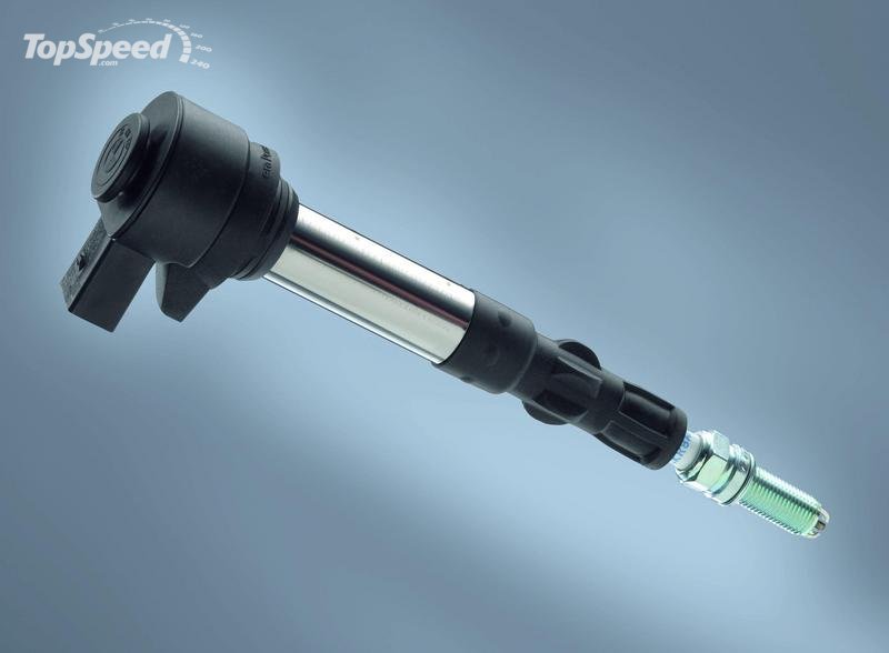

    Χαρακτηριστικό γνώρισμα στη διαχείριση του κινητήρα: τεχνολογία ροής ιόντων.
    Ένα από τα χαρακτηριστικά γνωρίσματα της μονάδας ελέγχου του κινητήρα είναι η τεχνολογία ροής ιόντων που χρησιμεύει για τον προσδιορισμό του κινδύνου κρουστικής καύσης (πειράκια) καθώς και ρεταρίσματος ή κακής καύσης. Αυτή η σημαντική καινοτομία της BMW λανσαρίστηκε σαν στάνταρ χαρακτηριστικό για πρώτη φορά στον κινητήρα V10 της BMW M5. Τώρα, στην πιο πρόσφατη εκδοχή της, η τεχνολογία ροής ιόντων δε χρειάζεται πλέον δορυφορική μονάδα ροής ιόντων, η λειτουργία της οποίας έχει ενσωματωθεί στο πηνίο ανάφλεξης.
    Η ΅κρουστική καύσηΆ είναι μία ανεπιθύμητη αυτανάφλεξη του καυσίμου στον κύλινδρο (πειράκια). Κινητήρες χωρίς αντικροτικό έλεγχο έχουν χαμηλότερη αναλογία συμπίεσης και το σημείο ανάφλεξής τους έρχεται αργότερα (καθυστερημένη ανάφλεξη). Ωστόσο, αυτό το ΅περιθώριο ασφαλείαςΆ κοστίζει σε καύσιμο, κινητήρια ισχύ και ροπή.
    Αντίθετα, ο ενεργός αντικροτικός έλεγχος επιτρέπει στον κινητήρα να λειτουργεί με βέλτιστο χρονισμό ανάφλεξης και τον προστατεύει από ζημιά. Επίσης, προσφέρει το υψηλότερο πρότυπο απόδοσης.
    Με το συμβατικό αντικροτικό έλεγχο, αισθητήρες ήχου τοποθετούνται εξωτερικά στο μπλοκ των κυλίνδρων. Αλλά η ικανότητα αυτών των αισθητήρων να ανιχνεύουν την κρουστική καύση μειώνεται με την αύξηση των στροφών του κινητήρα και μεγαλύτερο αριθμό κυλίνδρων – και ειδικότερα μία τέτοια ακρίβεια και αξιοπιστία είναι απαραίτητες σε έναν υψηλόστροφο οκτακύλινδρο κινητήρα για τη βελτιστοποίηση της ποιότητας καύσης στους κυλίνδρους και, κατΆ επέκταση, της λειτουργικής ζωής της μονάδας αλλά και των εκπομπών καυσαερίων. Επομένως, η τεχνολογία ροής ιόντων μετρά τον κίνδυνο κρουστικής καύσης εκεί ακριβώς που εκδηλώνεται το φαινόμενο – μέσα στο θάλαμο καύσης.
    Στη διαδικασία αυτή, το σύστημα χρησιμοποιεί ένα φυσικό φαινόμενο που απορρέει από την υψηλή θερμοκρασία μέχρι 2,500 oC που συναντάται στο θάλαμο καύσης κατά τη διάρκεια τις διαδικασίας καύσης. Αυτές οι υψηλές θερμοκρασίες και οι χημικές αντιδράσεις που συμβαίνουν κατά τη διάρκεια της καύσης χρησιμεύουν για τον μερικό ιονισμό του μίγματος καυσίμου/αέρα στο εσωτερικό του θαλάμου καύσης, με αποτέλεσμα το αέριο να γίνεται ηλεκτρικά αγώγιμο, κυρίως στην περιοχή του σπινθήρα λόγω της παραγωγής ιόντων προερχόμενων από το διαχωρισμό και την αλλαγή θέσης των ηλεκτρονίων (ιονισμός). Η λεγόμενη ροή ιόντων που παράγεται με αυτό τον τρόπο μετριέται μεταξύ των ηλεκτροδίων από μία ηλεκτρονική μονάδα μέτρησης, απομονωμένη ηλεκτρικά από την κυλινδροκεφαλή και σε συνεργασία με τη διαχείριση κινητήρα. Η μονάδα αυτή είναι ενσωματωμένη στους πολλαπλασιαστές και συνεργάζεται με τις ακίδες στα μπουζί μέσω ενός συνεχούς ρεύματος που θα παράγει το απαιτούμενο σήμα ανάδρασης. Το σήμα εξαρτάται από το ποσοστό ιονισμού των αερίων μεταξύ των ακίδων.
    Η μέτρηση της ροής ιόντων προσφέρει πληροφορίες για τη διαδικασία καύσης ακριβώς εκεί που γίνεται η καύση. Ο ηλεκτρονικός ΅εγκέφαλοςΆ που είναι ενσωματωμένος σε κάθε πηνίο ανάφλεξης λαμβάνει το σήμα από τα μπουζί και στους οκτώ κυλίνδρους, ενισχύει το σήμα και μεταδίδει αυτά τα δεδομένα στη μονάδα διαχείρισης του κινητήρα. Αναλύοντας αυτά τα εισερχόμενα δεδομένα, το σύστημα διαχείρισης κινητήρα ελέγχει τους κυλίνδρους σύμφωνα με τις απαιτήσεις, για παράδειγμα, προσαρμόζοντας το σημείο ανάφλεξης ιδανικά στη διαδικασία καύσης με στόχο την αποτελεσματική διαχείριση κρουστικής καύσης.
    Χρησιμοποιώντας ένα κύκλωμα ημιαγωγών για τη μέτρηση της απαιτούμενης τάσης ελέγχου και ενισχύοντας/πολλαπλασιάζοντας τα εισερχόμενα σήματα με μία μεταβλητή διαδικασία, οι μηχανικοί της BMW M έχουν βελτιώσει σημαντικά την τεχνολογία ροής ιόντων. Τώρα, αυτός ο έλεγχος μέσω κυκλώματος ενσωματώνεται απευθείας στο πηνίο ανάφλεξης για πρώτη φορά στη νέα BMW M3, ανιχνεύοντας το σήμα ροής ιόντων ακόμα πιο άμεσα μέσα στο θάλαμο καύσης, και ενισχύοντας επομένως το σήμα, το οποίο αναλύεται σε ατομικά στάδια για ακόμα πιο ακριβή μέτρηση.
    Μπουζί που αναλαμβάνουν πρόσθετες λειτουργίες ελέγχου.
    Η τεχνολογία αυτή χρησιμοποιεί το μπουζί σε κάθε κύλινδρο για να ανιχνεύει και, αν χρειαστεί, να ελέγχει τον κίνδυνο κρουστικής καύσης. Ταυτόχρονα, παρακολουθεί την ανάφλεξη και αναγνωρίζει τυχόν ρετάρισμα. Με άλλα λόγια, το μπουζί λειτουργεί σαν ενεργοποιητής για την ανάφλεξη και σαν αισθητήρας που παρακολουθεί την όλη διαδικασία καύσης, διακρίνοντας τη διαφορά μεταξύ ρεταρίσματος και κακής καύσης. Και ακριβώς αυτή η διπλή λειτουργία του μπουζί διευκολύνει τις διαγνωστικές διαδικασίες στη συντήρηση και το service του αυτοκινήτου.
