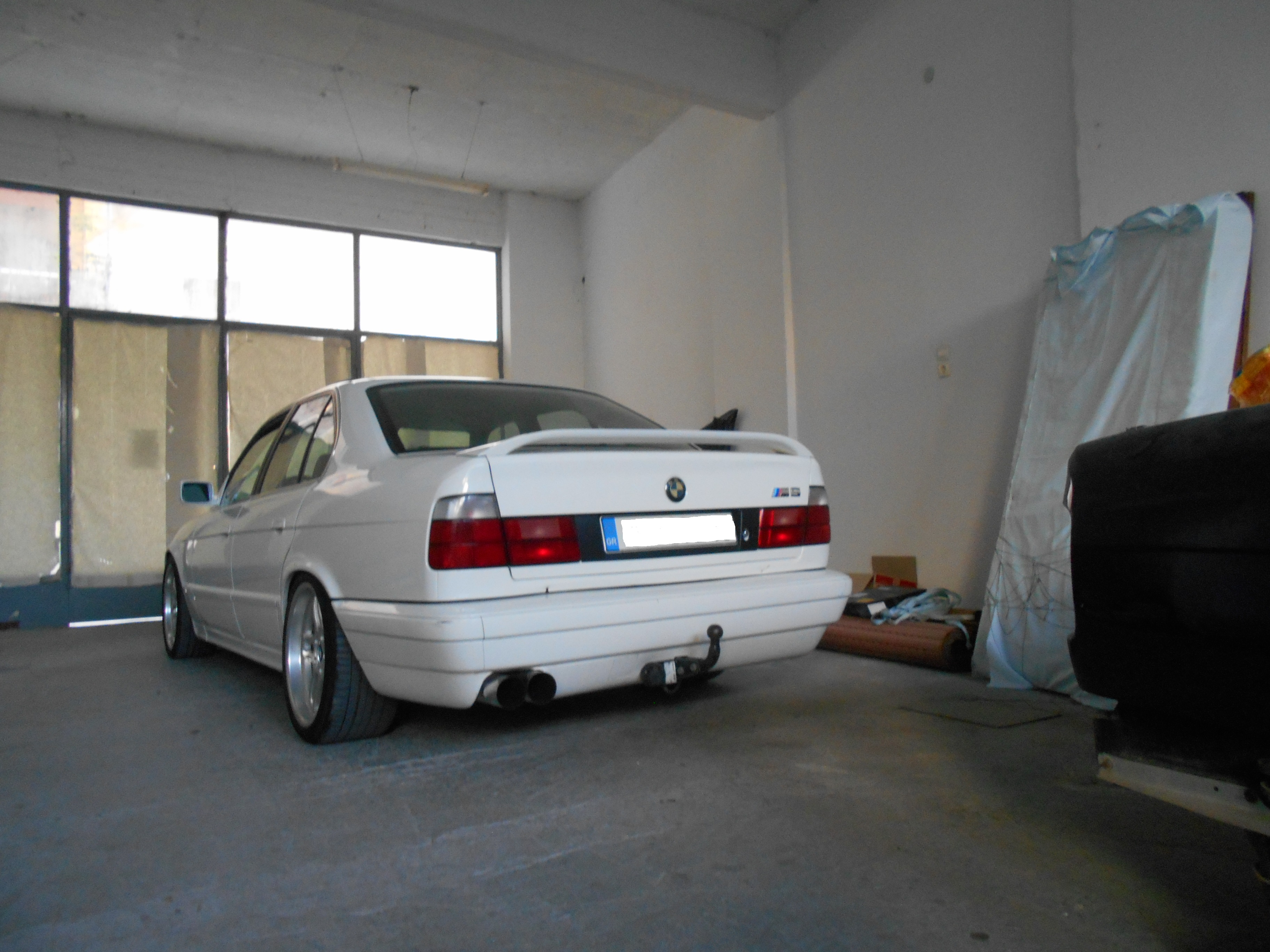

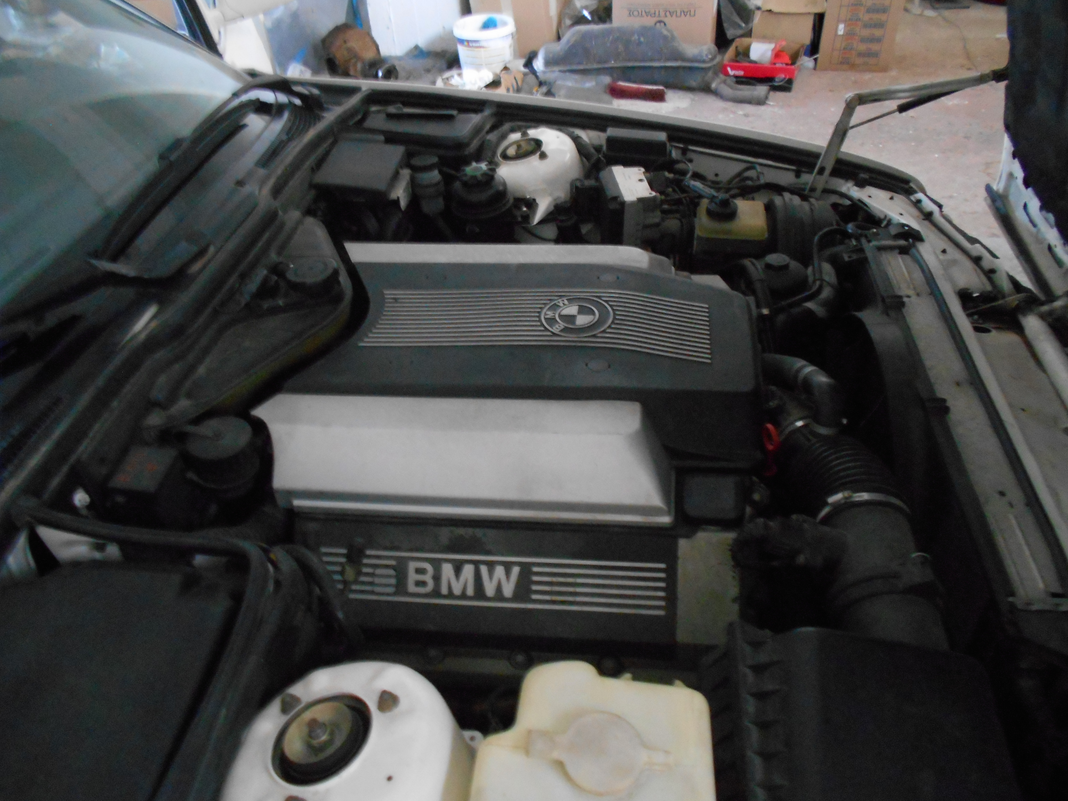

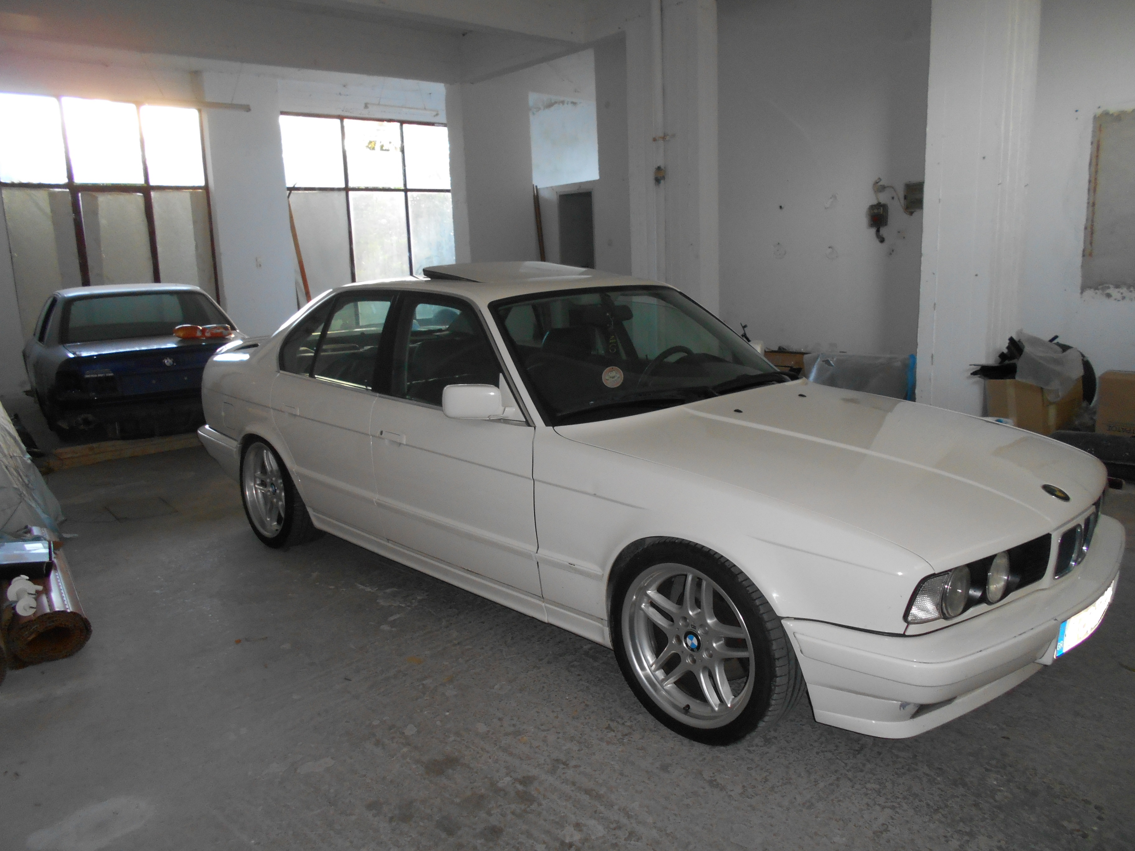

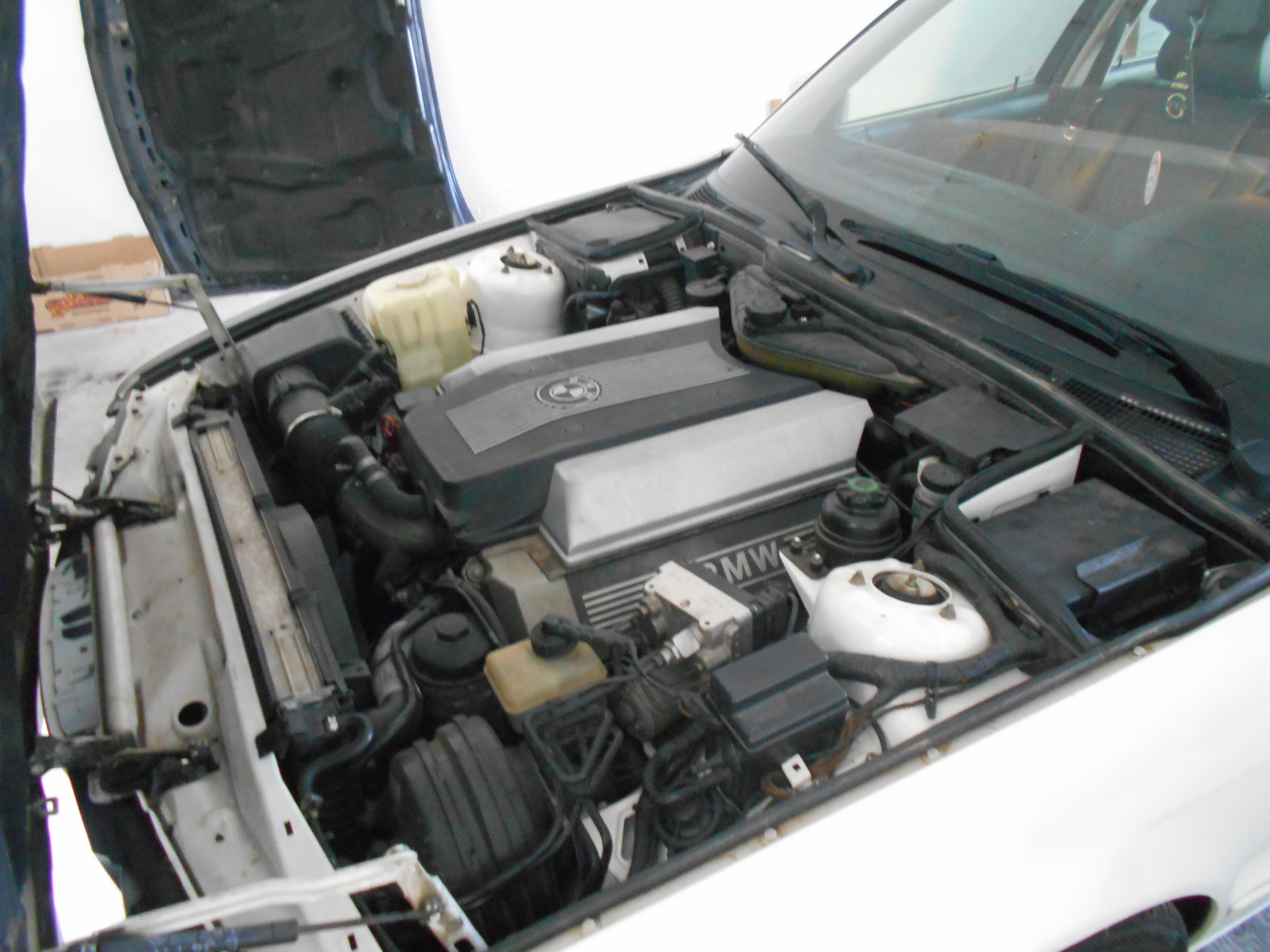

    Μέχρι στιγμής έχουμε τα εξής:
    - Μ60Β40 μοτέρ stroked στα 5.6 λίτρα με custom έμβολα, εκκεντροφόρους και συμπίεση στο 12.5:1
    - 6-άρι κιβώτιο από Μ5 Ε39
    - 3.15 LSD από 750iL Ε32
    - Eμπρός-πίσω γέφυρα με άκρα/φρένα από Μ5 Ε34

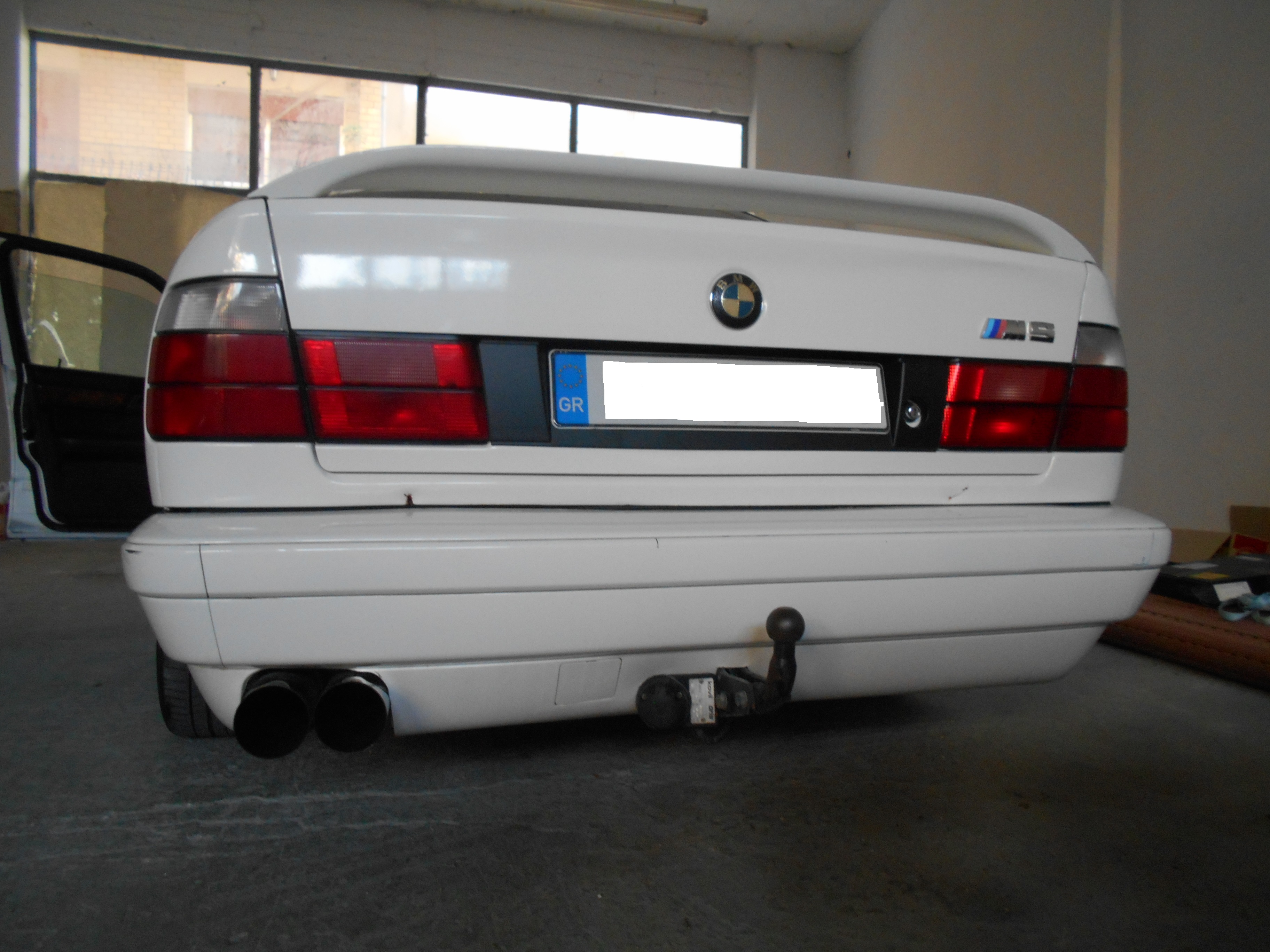

    - Ελεύθερη εξάτμιση (υπάρχει μόνο ένα μικρό μεσαίο καζανάκι πριν το διαφορικό για να μαζεύει τα άσχημα γρέζα του ήχου) με διπλούς σωλήνες διαμέτρου 2.5 ιντσών που καταλήγουν σε 2xΦ100.

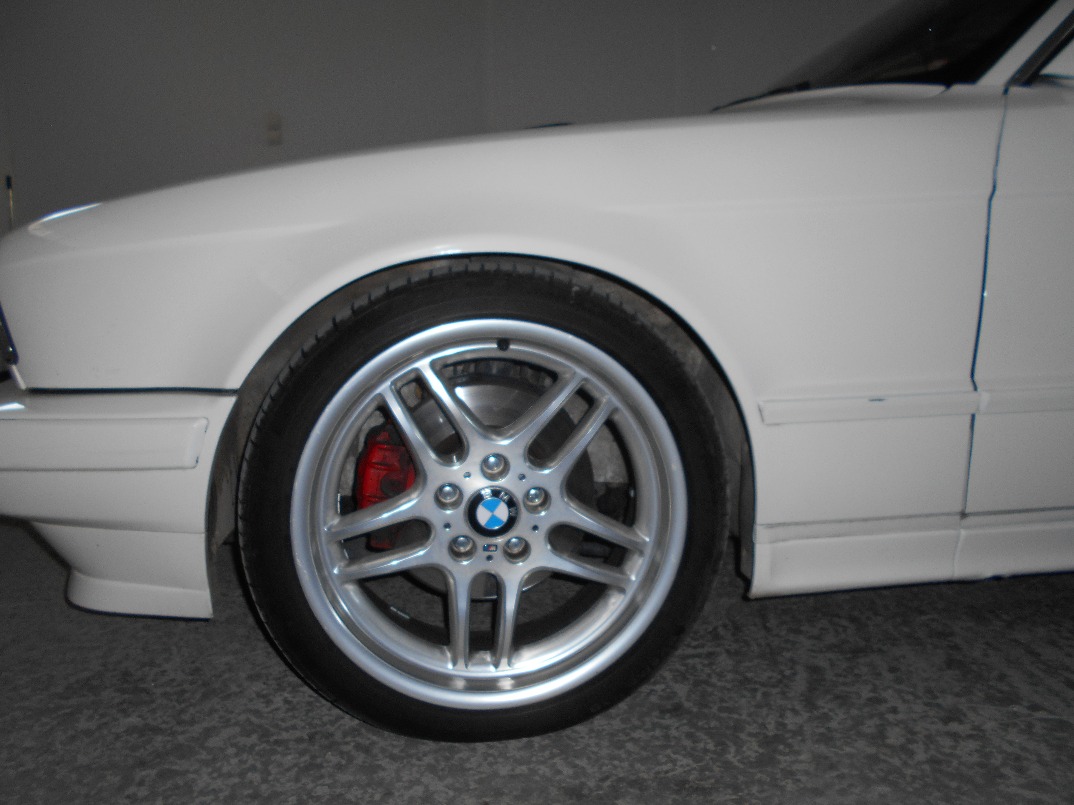

    - Ζάντες M-parallel style 37 από 850 CSi

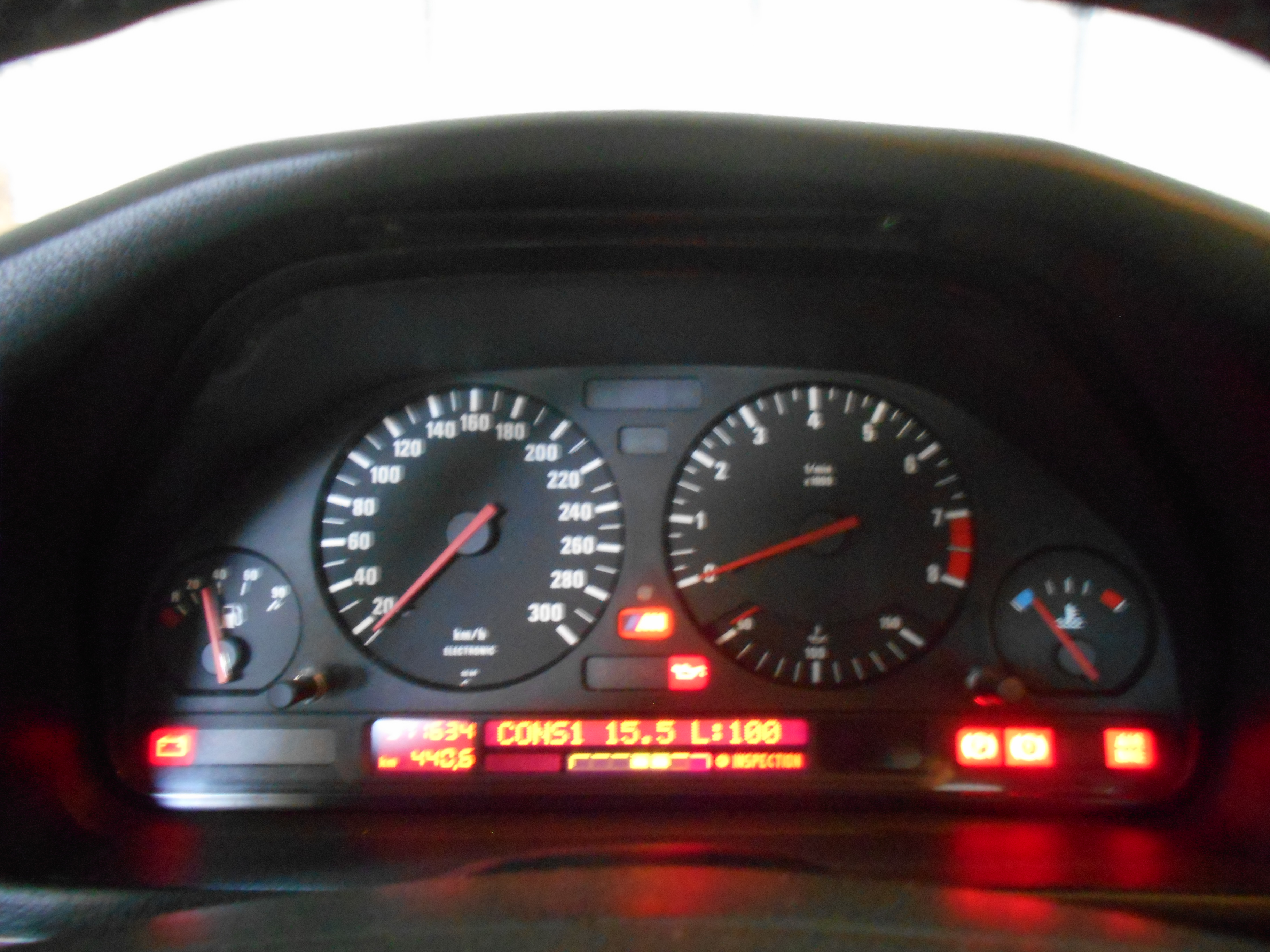

    Το μοτέρ είναι ρυθμισμένο να δουλεύει συνεχώς σε πλούσιο μείγμα δίχως κανέναν περιορισμό (ρύπους, θόρυβο, κτλ) και αποδίδει μεταξύ 420-450 ατμοσφαιρικά άλογα με περίπου 500 Nm ροπής. Η μέση κατανάλωση είναι πάνω από 22L/100 km εντός πόλης και 16-18 εκτός. Αλλά όπως λένε και οι Αμερικάνοι σε V8 μοτέρ μετράς smiles per gallon!
    Επόμενα βήματα
    - Προφυλακτήρες εμπρός-πίσω και πλαϊνά από Μ5 Ε34
    - 8-πετάλουδη εισαγωγή από Μ5 Ε39
    - Χταπόδια και x-pipe
    - Ένα σωστό επαγγελματικό βάψιμο
