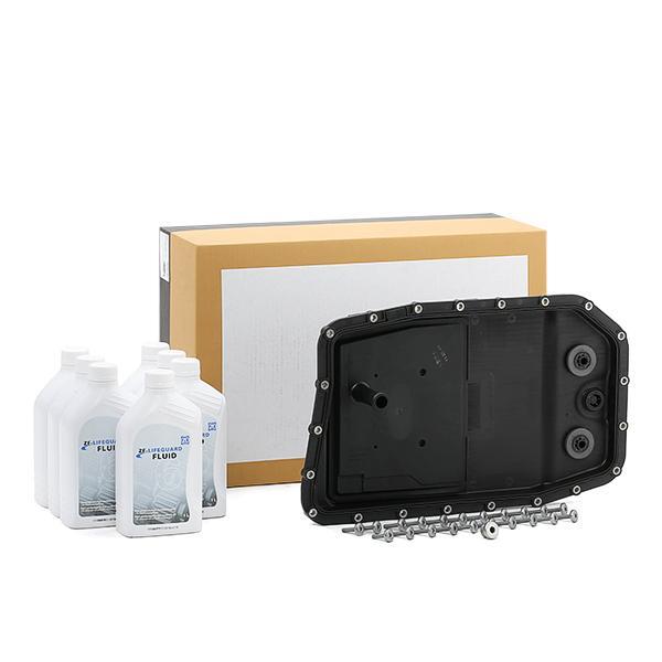

    Όταν κάνεις τέτοιες εργασίες καλό ειναι να μην χρησιμοποιείς τις ίδιες φλάτζες, εκτός και αν τα κάνεις DIY
    Τελευταία επεξεργασία από το χρήστη BILL007 : 22-08-21 στις 13:26
  13. #9
    09-01-11
    Drama
    40
    12
    Τελικά, μαλλον θα παραγγείλω αυτό https://www.autodoc.gr/vaico/12860019 μαζί με επιπλέον 4 κιλά λάδι και κατι ψιλολογια για να υπάρχουν
