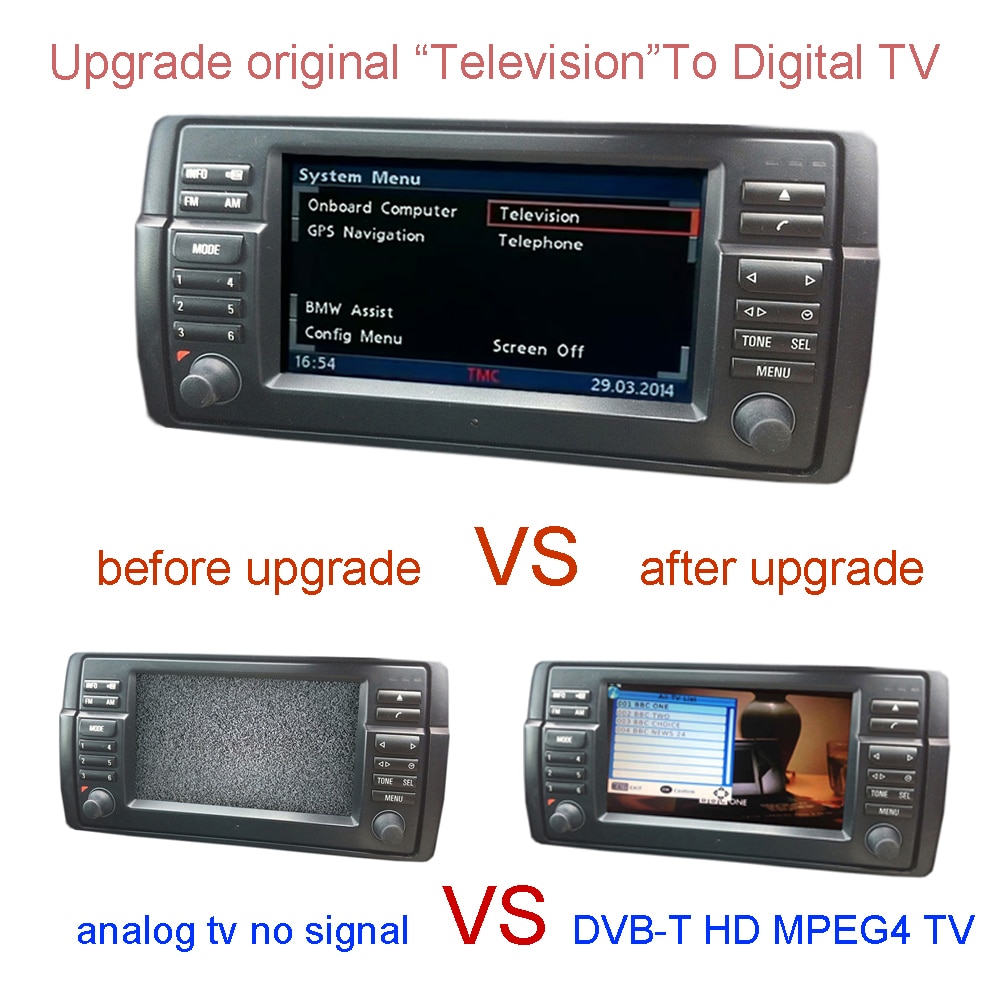

    Ξεκινώ αυτό το νήμα μπας και γλυτώσω κανέναν από το να πετάξει τα χρήματά του.
    Εδώ και καιρό αναζητούσα λύσεις ώστε να αναβαθμιστεί το εργοστασιακό tv tuner του Ε39 σε MPEG4.
    Η εργοστασιακή λύση αντικατάστασης του tuner είναι στο 1000ρικο. Με τόσα χρήματα πηγαίνετε στο Media Markt και φεύγετε με καλή 4K Smart TV στις 55 ιντσες με HDR+ και με χυστα μέσα.
    Έπεσα σε μια αγγελία στο car, όπου κάποιος διαφημίζει αναβάθμιση χωρίς να αναφέρει τιμή. Πήρα τηλέφωνο και ο τύπος μου παρουσίασε τη λύση του ως μοναδικη πατέντα, αποτελεσμα Θείας επιφοίτησης, ιδιοφυούς εκτέλεσης και επίπονης αναζήτησης των επιμέρους εξαρτημάτων. Είχε ένα τελευταίο Κιτ και το έδινε 650 τοποθετημένο. ΕΦΚΕΡΟΙΑ. ΔΟΙΑΔΟΣΤΑΙ.
    Όταν του εξήγησα ότι θέλω mpeg4 tuner και όχι το φάρμακο για τη φαλάκρα ούτε τη μυστική συνταγή της καβουροπατυ, μου είπε ότι εκείνος 150 γιουρια χρέωνε την κωδικοποίηση για να μη σβήνει η οθόνη εν κινήσει να ουμε κι εν συνεχεία μου έκλεισε στα μούτρα το πλατινένιο του iphone 10 XS max με τα volume and power buttons από τιτανιο.
    Έλα όμως που ο αδερφός μου είχε παρακολουθήσει το θέμα για να κάνει το ίδιο στο Μιτριολι, είχε κρατήσει ένα λινκ από κάποιον Ρώσο και... Voilà:
    https://s.click.aliexpress.com/e/buB5JW1K
    Δείτε ποιόν από τους 3 τύπους έχετε, διαλέξτε εαν επιθυμειτε DVB-T ή DVB-T2 που θα έρθει από το 2020, εάν θέλετε AC3 Dolby decoding, ξεκλειδωμα ταχύτητας, τηλεκοντρόλ, έξτρα κεραία για κάμπριο κλπ.
    Μπόνους το USB port για να παίζετε από MP3 μέχρι MkV.
    Ευχαριστώ πολύ τον αδερφό μου τον Νικο! Καλά μπαξιματα!

    Κολλητηρι μόνο αν έχεις τον 2ο ή τον 3ο τύπο. Το άλλο είναι plug and play.
    Το 39 μου είναι 2001 και έχει τον πρώτο, νομίζω πως από το επόμενο έτος πήγαν στον 2ο τύπο. Τον 3ο τύπο τον έχουν τα παλιότερα με 4:3 οθόνη.

    Επειδή και του πατέρα μου τον ίδιο τύπο έχει tv tuner έχει και για του λόγου το αληθές το έκανα βίδες για να δω τι παίζει..
    1) Είσαι μέσα για group buy αν του πούμε να πάρουμε 2.
    2) Το δεύτερο που με κολλάει λίγο δεν αναφέρει καμία λεπτομέρεια στην εγκατάσταση του δέκτη με τα tuner του 1ου τύπου.

    Edit είχε παρακάτω τις οδηγίες τελικά όντως είναι πολύ εύκολο.
    Μάλλον πάμε για μπαξ!
