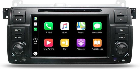

    καλησπερα στην ομαδα..η παρακατω οθονη ηταν με android 10 και προσπαθησαν να κανουν αναβαθμιση σε παλαιοτερη εκδοση android 8.μετα απο λιγο η οθονη εσβησε μονη της και πλεον δεν ανοιγει γτ προφανως δεν ηταν συμβατη με τα android 8 .
    να τονισω οτι η οθονη εχει ρευμα και βγαζει ενα λευκο φωτισμο που φαινεται μονο το βραδυ.
    υπαρχει τροπος να την επαναφερουμε η να μπουνε παλι απο τα αρχη τα android 10 που ειχε μεσα?
    οποιος φιλος γνωριζει ας δωσει τις γνωσεις του.ευχαριστω

    Δεν είναι τόσο απλό δυστυχώς.
    Θα πρέπει να βρεις ROM που να είναι συμβατή με το soc και τα λοιπά περιφερειακά της.
    Τσεκαρε στο XDA μήπως βρεις τιποτα με τα χαρακτηριστικά της ή μήπως παίρνει κάποια άπο τις hal9k ή malaysk.
    ΥΓ
    Γιατί προσπαθήσατε να πάτε σε παλιότερη ROM , και πως έγινε η επιλογή της ?

    γτ δεν του αρεσε το γραφικο περιβαλλον που εχουν τα android 10 και βρηκε μια εκδοση στο ιντερνετ απο android 8 και προσπαθησε να τα περασει μεσο usb..ξεκινησε κανονικα η εγκατασταση αλλα καπου στη μεση σταματησε κι δεν ξανα ανοιξε η οθονη

    Αν έχει εγγύηση, μιλήστε με τον πωλητή μήπως σας στείλει την σωστή ROM που φόραγε αρχικά

    εκανα οτι ειπες,,βρηκα τον πωλητη και μας εστειλε το αρχειο rom..πως το βαζουμε ειναι το θεμα σε μια οθονη η οποια δεν ανοιγει?

    Είναι προφανες πως η οθόνη έχει μπρικαρει...
    Λογικά από οτι πληροφορία έχεις δώσει μέχρι τώρα μαλλον είναι μόνο SW brick αλλιώς πάτε για πλακέτα ολόκληρη.
    Υπάρχει συγκεκριμένη διαδικασία η οποία είναι αρκετά επίπονη για κάποιον που δεν το κατέχει
    (Φαντάσου ότι απαιτείται προγκραμερ για να φλασαρεις ο οποίος πρέπει να συνδεθεί κολλώντας καλώδια πάνω στην πλακέτα).
    Συνεπώς θα πρότεινα να αποτανθειτε σε κάποιον που το έχει ξανακάνει, πχ μαγαζί που επισκευάζει κινητά?
    Εναλλακτικά, αν έχετε εγγύηση, μιλάτε με τον πωλητή.
    ΥΓ
    Δοκίμασες να μπεις σε recovery?
    Στο δικό με px soc μπαίνει αν πατήσεις παρατεταμένα το reset

    Τελικά κάνατε τίποτα με την οθόνη?

    ειμαι ακομη σε αναμονη.
    δεν μπορεσε να την επαναφερει και πλεον εχουμε 2 επιλογες.
    να γινει αλλαγη πλακετας στα 180 ευρω αλλα δεν θα το κανω γτ δεν αξιζει και με τα 180 παιρνεις καινουρια οθονη.
    η μονη ελιπδα ειναι να δεχτει το εργοστασιακο αρχειο που μας εστειλε ο πωλητης.αν δεν το παρει τοτε παει για ανταλλακτικα.
