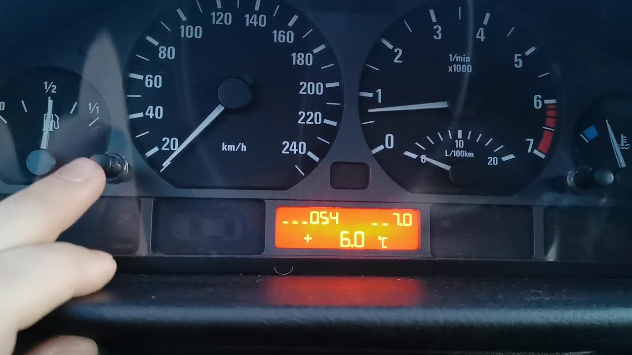

    Καλησπερα ομαδα,
    Ελπιζω να ειστε ολοι καλα.
    Εχει περιπου κανα δυο βδομαδες που το καντραν μου κανει χαζα στο 46αρι μου.(318ci)
    Βαζεις μπρος και μηδενιζουν οι στροφες, θερμοκρασιας στο κοκκινο με την μια, DSC και λυγνια χειροφρενου αναμενη κιτρινη και κοκκινη, μπαταριας κοκκινη κτλ. καθως και ενα ηχητικο μπιπ.
    Σε καποιες φασεις η στροφες επανερχονται και ανταποκρινοται στα φυσιολογικα, αλλα το αντισπιν παραμενει στην απενεργοποιημενο, στη θεση (κανω μπαντες) ενω η θερμοκρασια επανερχεται εκει που πρεπει σταδιακα.
    Νομιζω οτι το κοντερ τα εχει φτυσει, αλλα πριν το παω για αλλαγη, μηπως μπορω να κανω/ελενξω κατι αλλο?
    Ειναι αρκετα δυσκολο να βρω το ανταλακτικο που ψαχνω, προς το παρον δεν εχω βρει με τα ιδια νουμερα και μετα θελει και σεταρισμα για τα χλμ...
    Αυτο ειναι το δικο μου αυτη τη στιγμη.
    BMW 62116911306 Bosch 0263606361
    Εαν καποιος εχει ιδεα τι μπορω να κανω, ή εχει/ειχε παρομοιο προβλημα, ΄ή εχει κοντερ ασ μου πει παρακαλω.
    Ευχαριστω πολυ.

    Έχεις τρέξει το διαγνωστικό του καντράν απο το κρυφό μενού του OBC?

    Και εδώ ειναι ένα αρχείο με όλους τους κωδικούς του μενού και τι κάνουν
