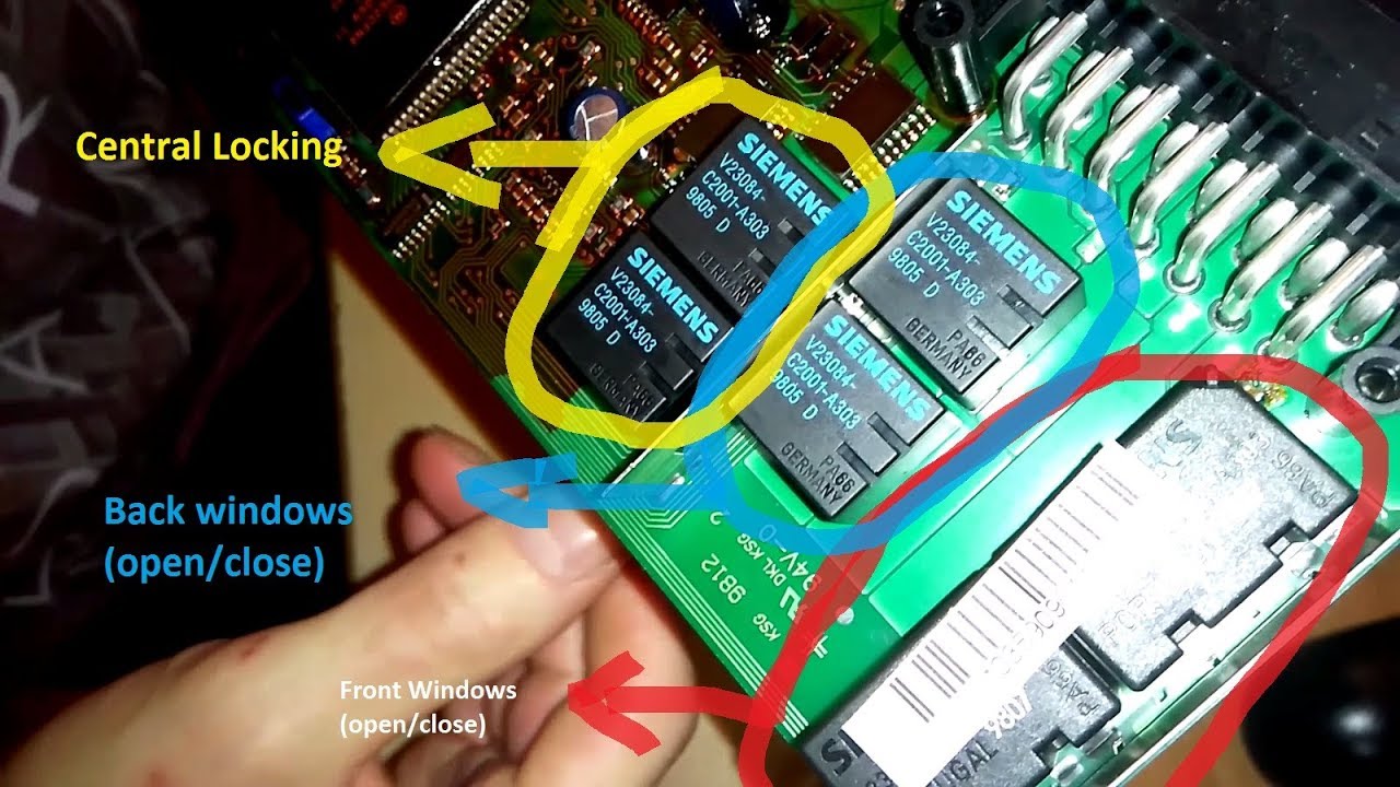

    Question Aλλαγη ρελε SIEMENS με ΤΥCO λογω προβληματος με κλειδωμα...
    Καλησπερα αν γνωριζει καποιος να μου πει πως και αν βγαινει πισω απο το ντουλαπακι συνοδηγου η πλακετα; για να αλλαξω το ρελιεδακι...δεν ανοιγει ασφαλειες...σας ευχαριστω...
    Τελευταία επεξεργασία από το χρήστη BILL007 : 15-12-19 στις 16:29
    11.265
    14148
    Καλησπέρα και καλωσήρθες στην παρέα μας!
    Φαντάζομαι αναφέρεσαι σε Ε46, σωστά?
    Εδώ μπορείς να δεις πως θα το βγάλεις μετά το 1:35
    και ένα ακόμα βιντεάκι σχετικό

    Και άλλο ένα βίντεο εδώ
    https://m.youtube.com/watch?v=L-2Xyubp0Wk

    Να σαι καλα αδερφε ευχαριστω πολυ καλες γιορτες ευχομαι ολοψυχα...πολυτιμη η βοηθεια σου...
