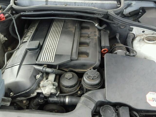

    Καλησπέρα κύριοι.
    Έχει κανείς σας υπόψη του πως διακρίνονται οπτικά οι κινητηρες Μ54; Συγκεκριμένα οι Β22 και οι Β25;
    Ευχαριστώ
    11.264
    14148
    Οπτικά δεν διακρίνονται εύκολα. Μόνο απο τον αριθμό στο block για σιγουριά.

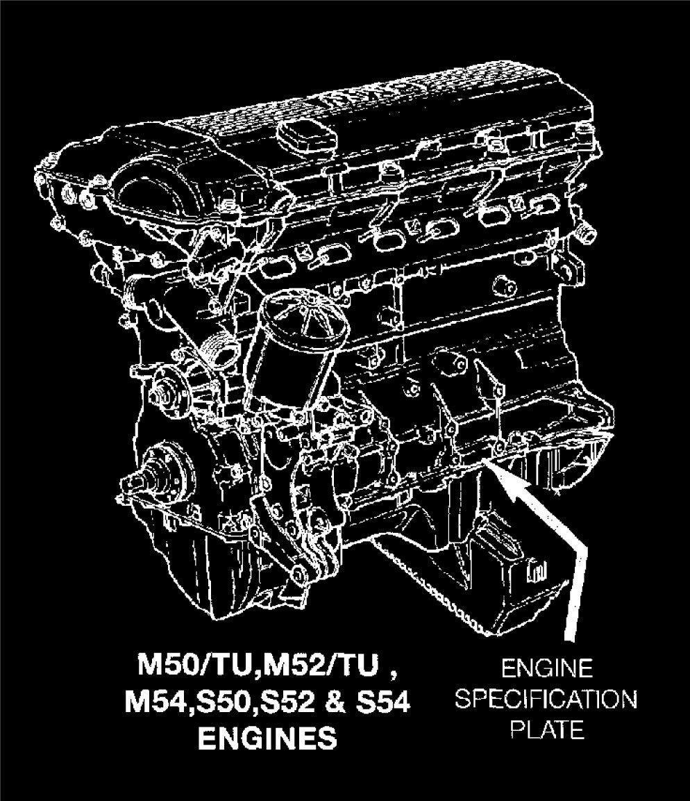

    ο αριθμος στο μπλοκ που βρισκεται;

    Παράθεση Αρχικό μήνυμα απο jorgeVmax Εμφάνιση μηνυμάτων

    Απο μια πολύ γρήγορη ματιά για 2.5 βρίσκονται πολλές παραπομπές με αυτό το νούμερο π.χ. https://www.usedbmwengines.us/engine...m-222894960848
    Πρέπει να υπάρχουν και άλλα αναγνωριστικά στο block, δες τα παρακάτω:
    https://www.bimmerfest.com/forums/sh...d.php?t=764102
    The engine number will be located either on the intake side of the crankcase, or on the front, as in these images:
    in either case, it will be stamped into the engine like this:
    It will be stamped into the metal.
