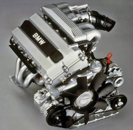

    Παιδια καλησπερα...οπως λεει και ο τιτλος θα ηθελα τη γνωμη σας αν πρεπει στο εν λογω μοτερ να γινεται καποια συντηρηση περαν των κλασσικων οπως λαδια φιλτρα μπουζι υγρα κλπ...πιο συγκεκριμενα αν χρειαζεται πιο ειδικα πραγματα οπως τεντωτηρα καδενας και στα ποσα χλμ και γενικα τετοια ανταλλακτικα που αλλαζουν πολυ πιο σπανια...επισης ξερω οτι ρυθμιση βαλβιδων δε γινεται καθως εχει υδραυλικες αν δεν κανω λαθος..το μοτερ μου εχει 165 χιλιαδες χλμ και επειδη γενικα το εχω μαζεψει ολο το αυτοκινητο απο τα κλασσικα, αναρωτιομουν μηπως πρεπει να εχω και κατι αλλο υποψην..καποια ευαισθητα σημεια του ισως...ευχαριστω πολυ προκαταβολικα!

    Το m42 είναι ένα παλιό μοτέρ όπως και να το κάνουμε εν έτει 2019. Εφόσον έχεις μεράκι και το κρατάς, τότε να ασχοληθείς με την καδενα δεν σε βλάπτει ύστερα απο τόσα χρόνια και με δεδομένο ότι το μοτέρ το έχεις πρώτο χέρι και δεν το έχεις πάρει απο αλλού οπότε να μιλάμε για πολλαπλάσια των χιλιομέτρων.

    Ναι για την καδενα κατι εχω ακουσει οτι θελει αντικατασταση ο τεντωτηρας καθε καποια χλμ αλλα δεν ξερω ακριβως...μηπως γνωριζεις ? επισης τι αλλο που αφορα την καδενα μπορει να γινει περαν του τεντωτηρα ?

    ο διακλαδωτήρας παραφλου κάτω από την πολαπλη εισαγωγής θέλει αλλαγή. είναι ένα μαύρο πλαστικό εξάρτημα που με την πολυκαιριά ξεραίνεται. επιπλεον την πλαστικη βαση του κολαρου παραφλου της επιστροφης στο πισω μερος του κινητηρα.
    αυτα για να μην σου σπασει κανα πλαστικο και παρεις το μοτερ τα χερια .καλο θα ηταν να αλλαξης και τα κολαρα απο το ψηγειο σου.τελος τρομπα νερου και θερμοστατη
