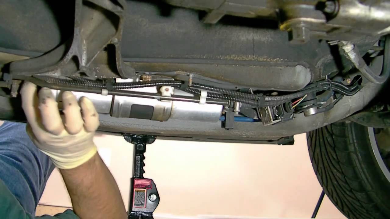

Θέμα: E87 Άσσος φίλτρο βενζίνης αλλαγή?
    24-12-12
    173
    Question E87 Άσσος φίλτρο βενζίνης αλλαγή?
    Έχει κάνει κανείς αλλαγή σε φίλτρο βενζίνης σε e87,και αν ναι στα ποσά Χλμ και τι μάρκα;και πόσο κόστισε;

    Είχα αλλάξει γύρω στα 60.000km. Πάνε χρόνια, νομίζω γύρω στα 120€ κόστισε.
    Από τότε, στα επόμενα 100.000km δεν έχω αλλάξει. Το είχε ελέγξει πρόσφατα, οπτικά, ένας τεχνικός και του φάνηκε καθαρό. Τώρα αν όντως μπορεί να φανεί αν είναι καθαρό δεν ξέρω, δεν το έχω δει ποτέ.

    Δηλαδή, από την τελευταία φορά στα 60.000ΚΜ που άλλαξες, έκανες άλλα 100.000ΚΜ (έχεις τώρα 160.000ΚΜ) και δεν έχεις αλλάξει ξανά φίλτρο καυσίμου;;;;
    Και το είδε οπτικά από έξω (!!) μηχανικός και είπε ότι είναι καθαρό;;;
    Αν είναι δυνατόν....

    Α, για βενζίνης μιλάτε όλοι, εκτός από τον Bill που με παρέσυρε με το βίντεο για N47 Diesel κινητήρα....
    Στο βενζινοκινητο δεν ξέρω τι ισχύει.... Στο Diesel θέλει αλλαγή κάθε 2 αλλαγές λαδιών (60.000ΚΜ), σύμφωνα με το manual....

    Για πιο λόγο δεν το άλλαξες ξανά;
    Βάζεις τόσο καθαρή βενζίνη που δεν χρειάζεται;
    Για 100 ε περίπου αξίζει να μην το αλλάζεις;
    https://catalog.mann-filter.com/EU/g...0B16%20(T44700)
    Βάση αυτό το φίλτρο είναι long life, Πως το άλλαξες;

    Εφόσον δεν μου παρουσιάζει πρόβλημα στην τροφοδοσία καυσίμου, και μέσω INPA βλέπω ότι το σύστημα χαμηλής πίεσης δουλεύει μια χαρά, γιατί να το αλλάξω?
    Επίσης, γενικά τα βρώμικα φίλτρα φιλτράρουν καλύτερα.
    Τι εννοείς?

    long life λεει η αντιπροσωπεια οτι ειναι..αλλαζει μονο αν παρουσιαστει προβλημα συμφωνα με τις οδηγιες..οπως και οι βαλβολινες κ.α ανταλλακτικα...
