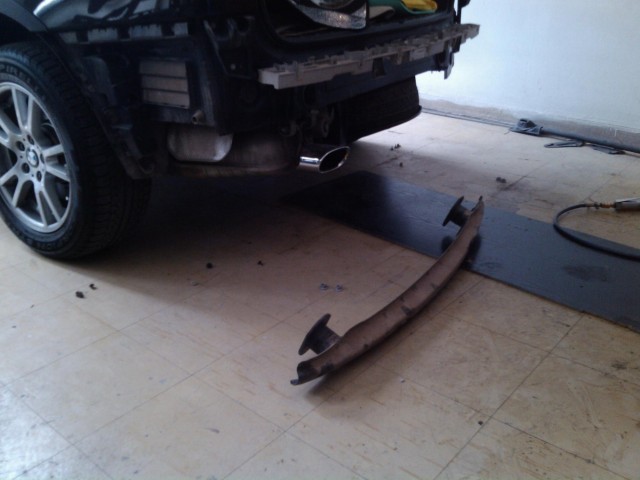

    Σήμερα πήγα και τοποθέτησα κοτσαδόρο στην Χ3 μου , με σκοπό να μεταφερω τα ποδηλατα των παιδιών μιας και στο Χ3 δεν μπαίνει κρεμαστή σχαρα ποδηλάτων με ιμάντες λόγω του μεγάλου σποιλερ στο πάνω μέρος της πίσω πόρτας.
    Μετά από το σχετικό ψάξιμο κατέληξα στον αποσπώμενο κοτσαδόρο της Westfalia. Tον βρηκα τοποθετημένο στα 400 Ευρώ , με το σχετικο παζαρι. (χωρίς τα ηλεκτρικα , τα οποία προς το παρόν δεν θα τα βάλω)
    Παρακάτω παραθέτω μερικές φωτό για όποιον σκέφτεται να τοποθετήσει κοτσαδόρο.
    Στην αρχη βγαινει ο προφυλακτηρας , μετά βγαίνει η μεταλλική μπάρα προστασιας που εχει εσωτερικα , και στη θέση της βιδώνεται η μπάρα του κοτσαδόρου. Μπάινει ξανα ο προφυλακτηρας και ετοιμοι!!! Η διαρκεια εγκατάστασης ειναι περιπου μιση ωρα.
    Αν κάποιου πιάνουν τα χερια του , μπορει να τον τοποθετήσει και μονος του.
    Ο κοτσαδόρος μπαίνει και βγαίνει πανευκολα. Σκεφτόμουν να πάρω και εναν BOSAL (kvd. 044-633) ο οποίος ηταν φτηνότερος αλλά στο βάλε βγάλε ηταν πιο δυσκολος να μπεί.

    Και μερικες ακομα..
