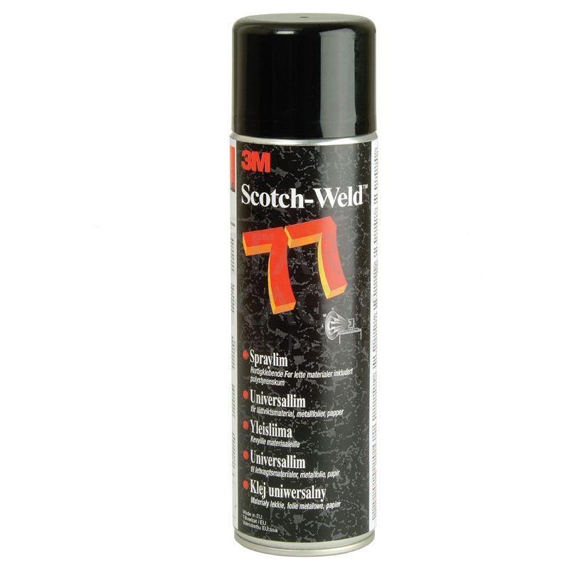

    Αν είναι στην άκρη είσαι τυχερός!
    Μην δοκιμάσεις με καμία άλλη κόλλα πέρα απο αυτή της 3Μ, αν δεν θες να ποτίσει το ύφασμα και να φαίνεται άσχημα. Και πάλι πολύ λίγη ποσότητα θέλει απο αυτή!
    https://alkishop.gr/3M/3m-kolles/3m-...E%B7%CF%82-77/
    Είναι λίγο ακριβό προιόν αλλά αξίζει και με το παραπάνω για το λόγο που σου έγραψα.
