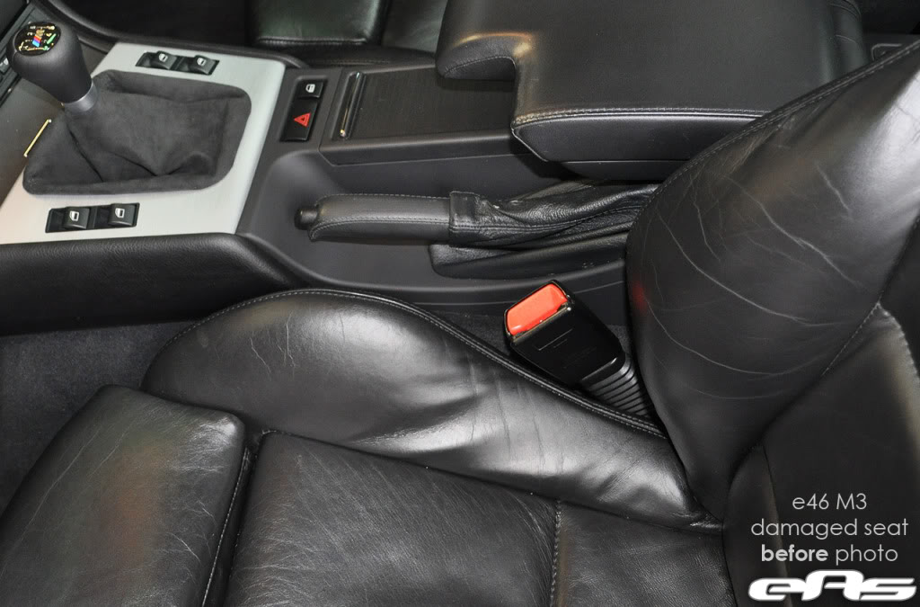

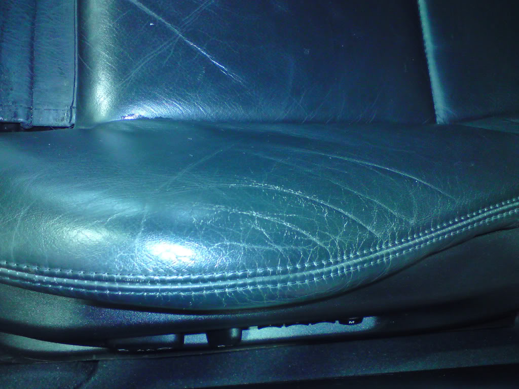

    Πριν (close up):

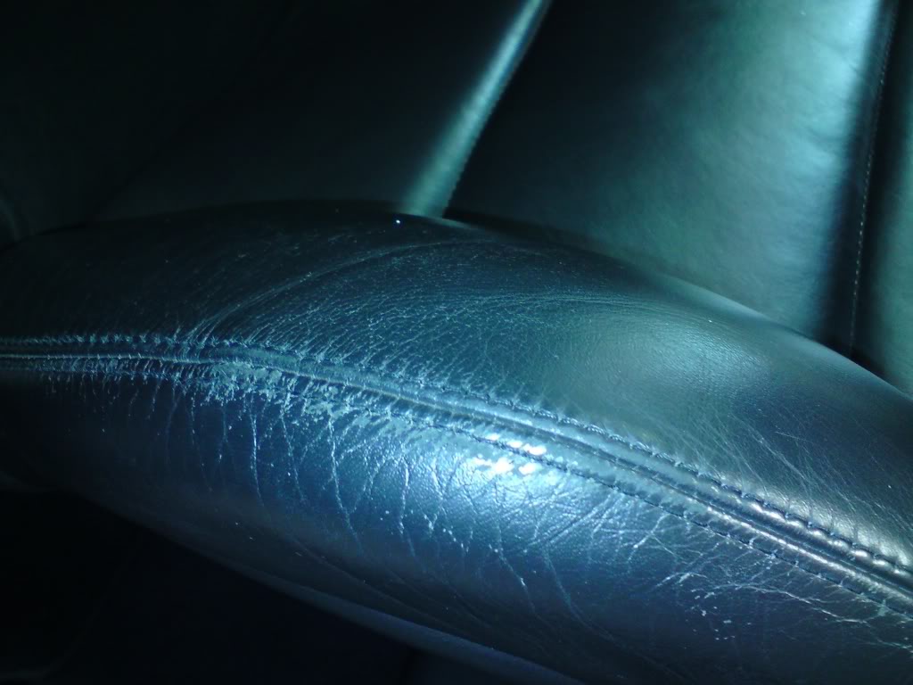

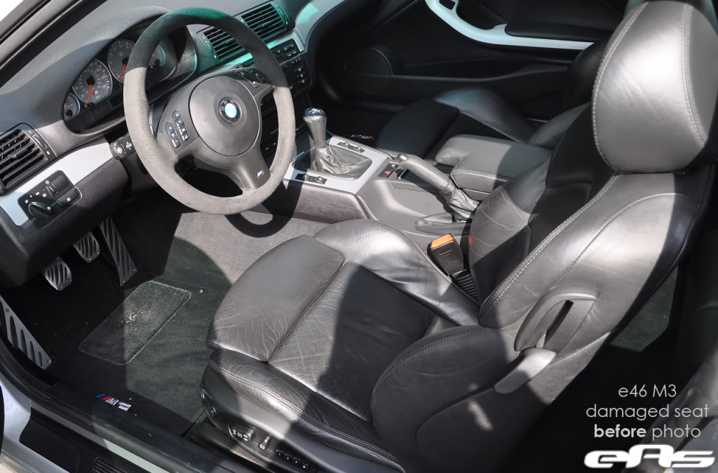

    Πριν (από ύψος)

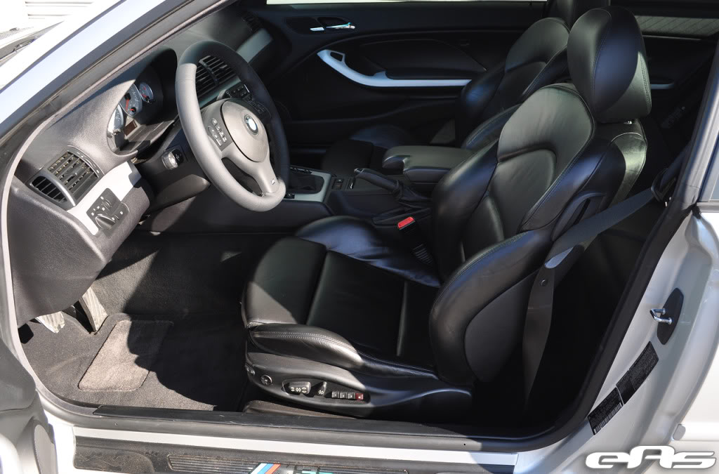

    Μετά (χωρίς βερνίκι ακόμα)

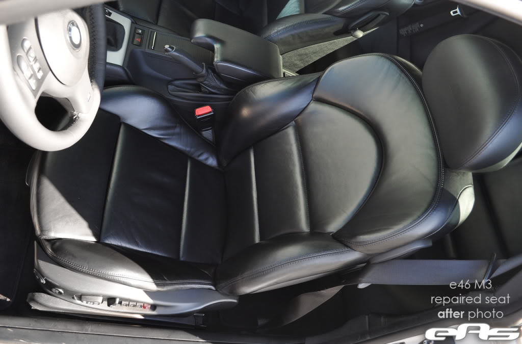

    Μετά (τελειωμένο)
    Μετά (τελειωμένο 2)

    εχω παθει πλακα...τοσο καλο?????
    9.392
    16591
    πολυ καλο αποτελεσμα...
    και πιστευα οτι σε αυτες τις περιπτωσεις δεν γινεται τιποτα....

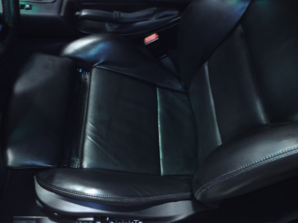

    Προεπιλογή Τελικά δεν είναι τόσο εύκολο όσο νόμιζα...
    Μία μέρα αργότερα και ύστερα από 10 ώρες εργασία ΧΩΡΙΣ break για μεσημεριανό λόγω κάποιων ατυχιών, αναγράφω τις πρώτες μου εντυπώσεις.

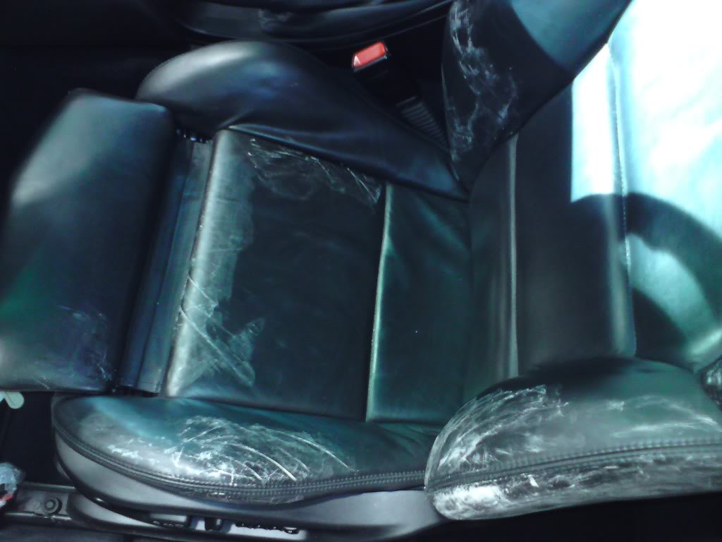

    Σημειωτέον ότι οι 'ΠΡΙΝ' φωτό τραβήχτηκαν στις 8:30 το πρωί και οι 'ΜΕΤΑ' στις 6 το απόγευμα!!!
    Οι οδηγίες αναλυτικότατες, αφού λοιπόν τις διάβασα, ξεκίνησα καθαρίζοντας τα δέρματα με νερό και σαπούνι. Μετά τα στέγνωσα καλά με θερμό αέρα. Στη συνέχεια χρησιμοποίησα 1 από τα 2 μικροσκοπικά μαντηλάκια (μικρότερα από μία παλάμη χεριού) βουτηγμένα σε αλκοόλ για έξτρα καθαρισμό, τα οποιά τελικά αποδείχτηκαν ανεπαρκή για ολόκληρο το κάθισμα.

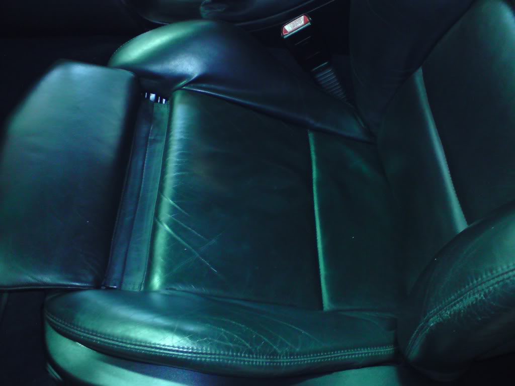

    Σειρά είχε ο στόκος για να 'γεμίσουν' οι ραγάδες και το αστάρι 2 σε 1. Πολύ ωραίο υλικό, όμως ήθελε τη δεξιοτεχνία του για να γεμίσει και να δουλευτεί ομοιόμορφα. Ρίξιμο - στέγνωμα - ρίξιμο - στέγνωμα -ρίξιμο στέγνωμα. Τρίψιμο με 600 grid. Έτοιμοι για βάψιμο. Μονώνω.
    Πάω να ρίξω το 1ο χέρι χρώμα και ....να τα μας.... αρχίζει να κάνει φουσκάλες στο κάθισμά μου και εγώ έχω αρχίσει να φρικάρω . Τι έφταιγε? Μάλλον η επιφάνεια δεν ήταν 100% καθαρή, από τις αλοιφές συντήρησης που είχαν προηγηθεί πριν μερικές βδομάδες, αλλά ούτε το σαπούνι ούτε το μικροσκοπικό μαντηλάκι στάθηκε ικανό να τις αφαιρέσει 100%. Η χημική αντίδραση λοιπόν μου κάνει το κάθισμα @$(&*&^% και εμένα να το κοιτάω και να αναρωτιέμαι τι να κάνω. Παίρνω τελικά ένα ειδικό καθαριστικό χρώματος που έχω στο μαγαζί και αρχίζω να αφαιρώ το χρώμα που έχω μόλις στεγνώσει με χαρτί κουζίνας. Ξανά
    Ξαναρίχνω μετά από λίγο όλα ΟΚ. Τελειώνοντας με το χρώμα 4-5 χέρια αργότερα, είμαστε έτοιμοι για βερνίκι.
    ΊΔια διαδικασία, έχω ρίξει ήδη 3 χέρια, αύριο σκοπεύω να ρίξω άλλα 2 και πιστεύω θα είμαι αρκετά καλά.
    Αυτό που θέλει πολύ προσοχή είναι το δούλεμα στο χρώμα και στο βερνίκι με τις σπάτουλες που έχει η συσκευασία. Θέλει αρκετή τεχνική και εμπειρία στο βάψιμο για να στρώσει ομαλά και να μη φαίνεται πασαλλοιμένο. Πραγματικά στις δύο αυτές περιπτώσεις αναρωτήθηκα τι θα έκανε κάποιος άσχετος με το αντικείμενο.
    Επίσης με αρκετή υπομονή και δεξιοτεχνία κάποιος μπορεί να πετύχει κατά τη γνώμη μου μέχρι και 90% αποτέλεσμα, απλά η διαφορά είναι όντως τόσο μεγάλη 'πριν με μετά' που οι μικρο-ατέλειες δεν γίνονται εύκολα αντιληπτές.
    Πιστεύω έχω φτάσει σ ένα ικανοποιητικό 85% σήμερα, ενώ με 2-3 χεράκια ακόμα βερνίκι άυριο (2-3 ώρες δουλειά ακόμα) θα είμαι στο 90%.
    Τα σχόλια δικά σας....

    ΠΡΙΝ (οι πρώτες 3)
    ΣΤΟΚΟΙ / ΑΣΤΑΡΙΑ
    ΜΕΤΑ
