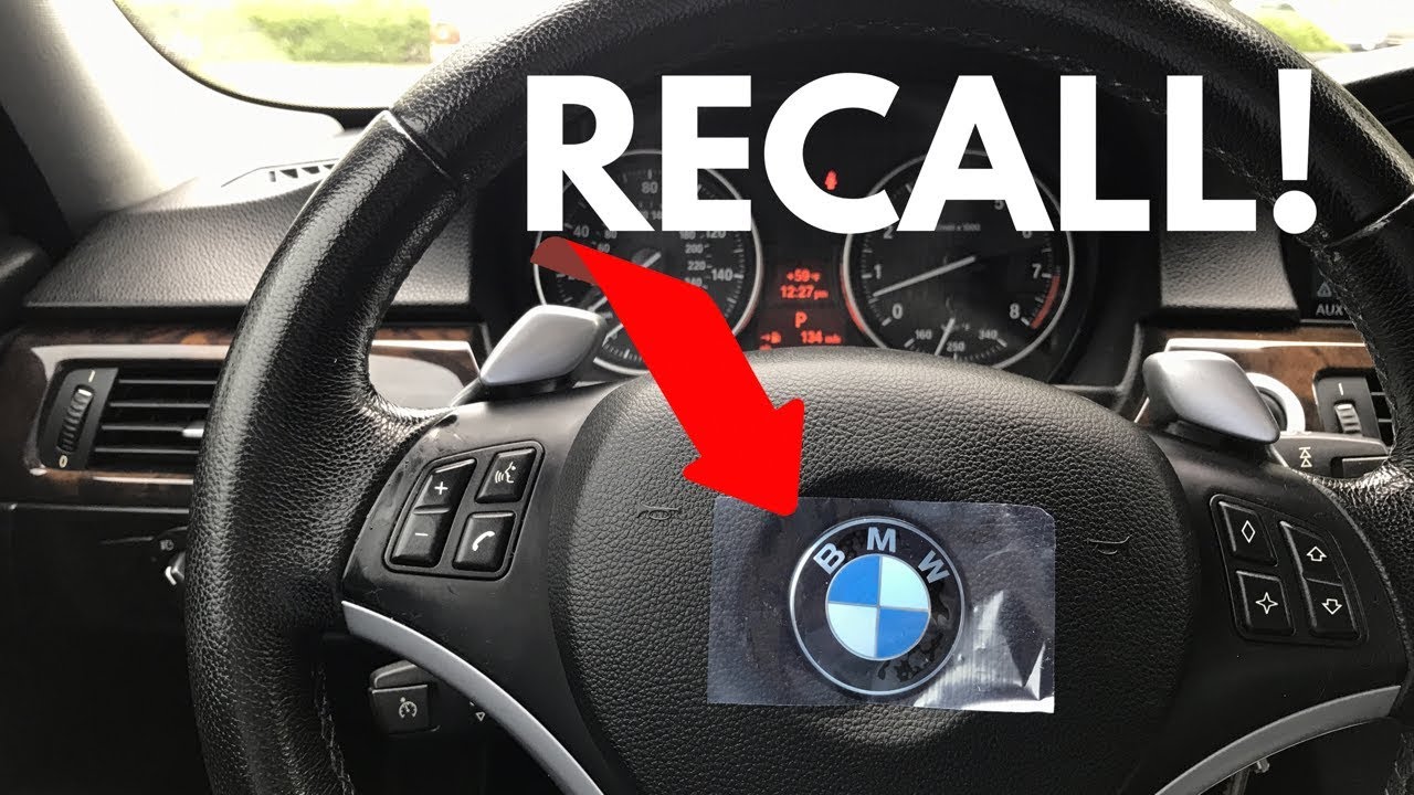

    Μολις είδα ενα βιντεακι και λεει οτι κανουν recall στην Αμερική απο το 2006 και μετα για τους αερόσακους ακούσετε τιποτα ;;; Βασικα μη περιμένετε να σας στείλουν χαρτί !!
    Τους Αμερικανούς Βεββαια τους έστειλαν κανονικα ενημέρωση !
    Αφορά 1- 3-5-6 χ5Χ6 τα παντα σχεδον

    Ναι ξερω για το 46 εγω μιλαμε για E8x E9x και παει λέγοντας
    Εχει λεει μεταλλικά εξαρτήματα ο αεροσακος και οταν σκάσει μπορει να προκαλέσει θανατο

    2011 e90 m3 του αλλάξανε αερόσακους γενικα κακός χαμος στην Αμερική
