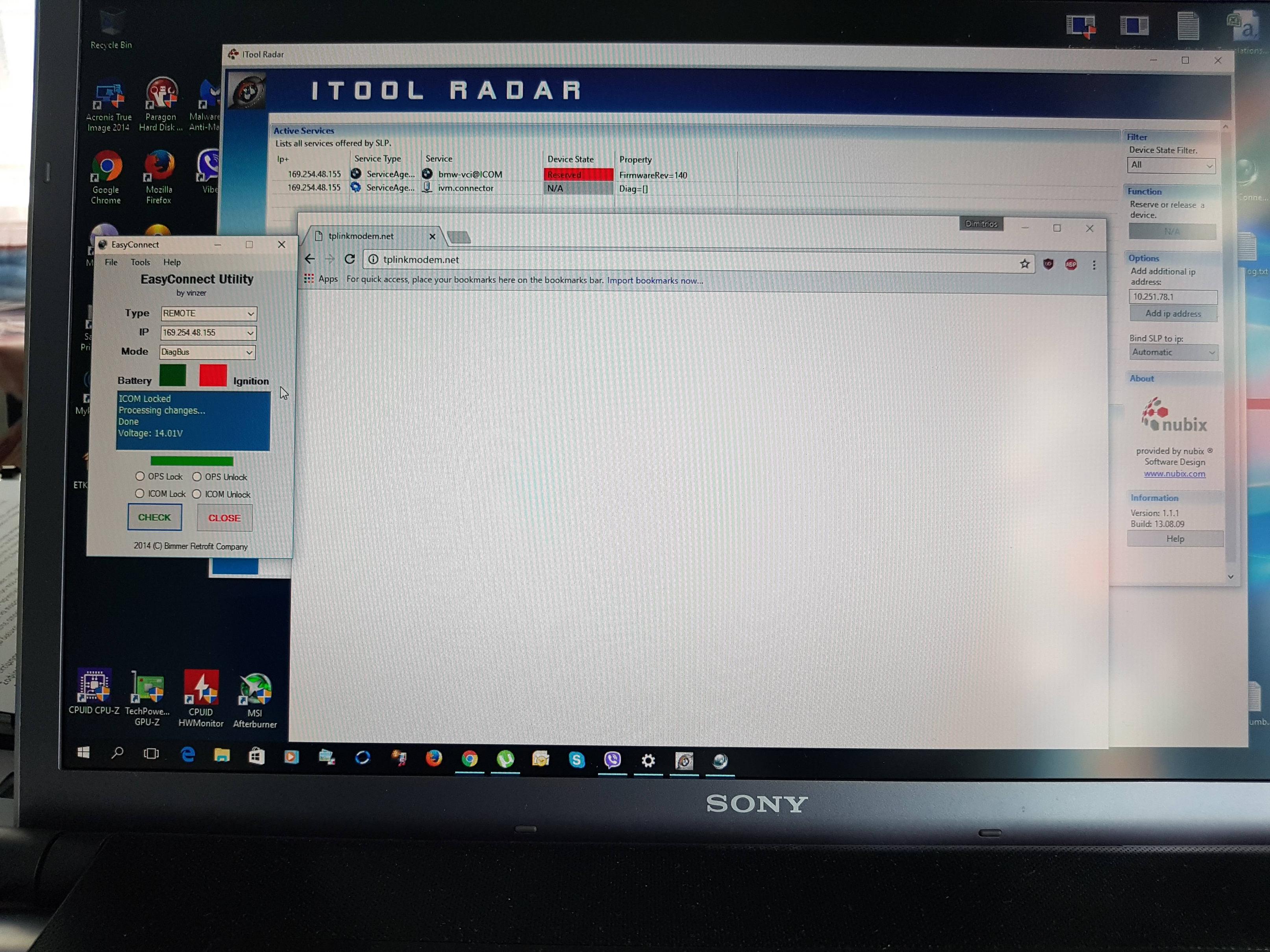

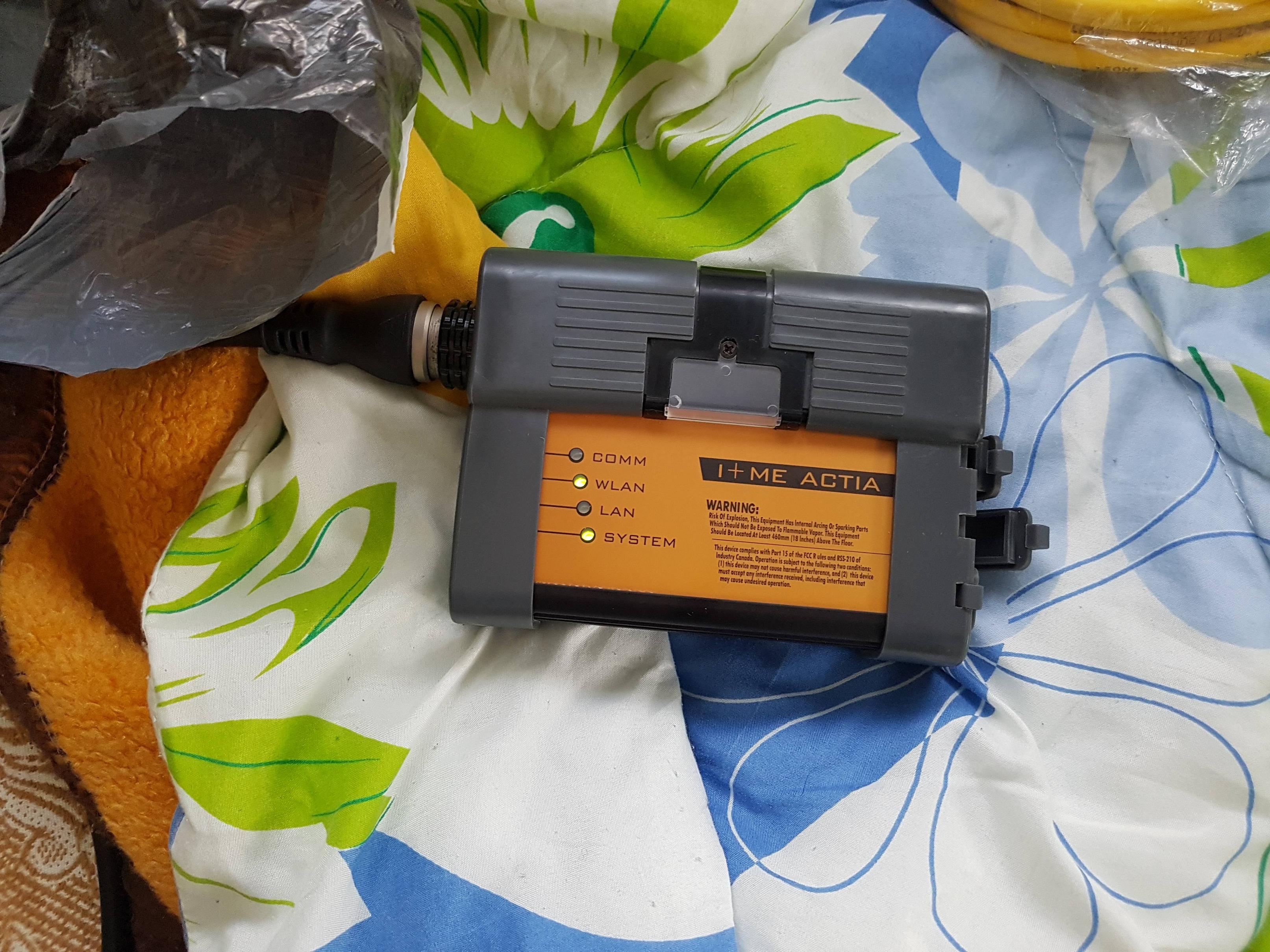

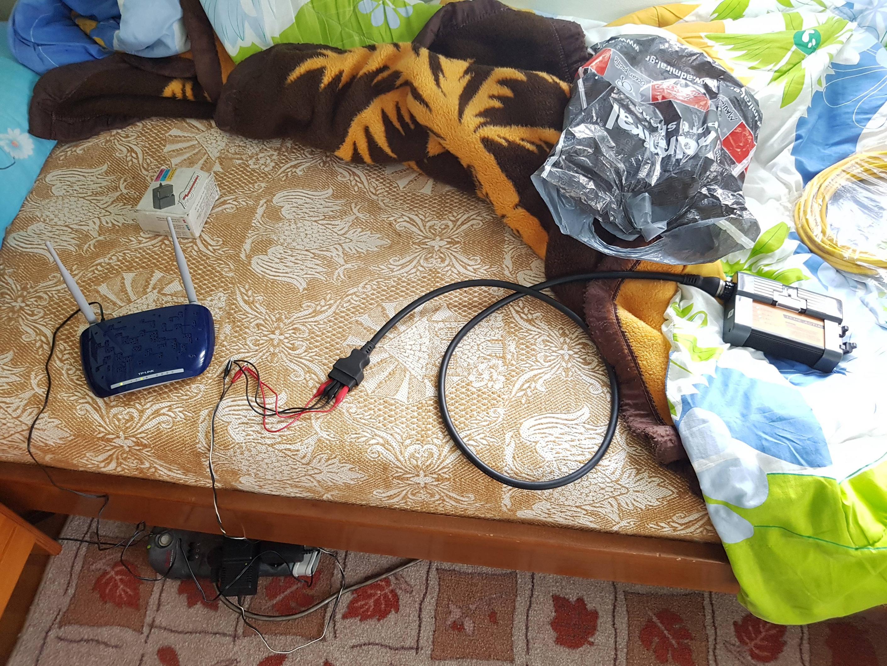

    Βρέθηκε άκρη billy Τελικά για όποιον προσπαθεί να δουλέψει την κεφαλή ICOM A2 είτε Α1 ασύρματα και να απαλλαγεί από το καλώδιο δικτύου RJ45 (όπως δουλεύουν και επίσημα οι αντιπροσωπείες) το μόνο που χρειάζεται να κάνει είναι να μπει στην IP του ICOM και να "παντρέψει" το όνομα δικτύου SSID και password που θα δώσει στην κεφαλή του ICOM με ακριβώς το ίδιο όνομα δικτύου SSID και password με το Access Point του. Προυπόθεση η κεφαλή να είναι φλασαρισμένη με το τελευταίο firmware ώστε να δείχνει την καρτέλα WLAN όταν μπαίνουμε στην ip του. Φροντίστε επίσης το Access point σας να έχει το τελευταίο firmware ώστε να αποφεύγονται διάφορα κολλήματα μετά από πολύωρη χρήση και είστε κομπλέ για κάθε είδους διάγνωση μέσω ISTA/D, INPA και κωδικοποίηση μέσω NCS Expert. Για προγραμματισμό πάντα καλώδιο δικτύου (αν και έναν μικρό προγραμματισμό - αναβάθμιση μέσως WINKFP της RLS (rain light sensor) έτσι για δοκιμή "on the fly" έγινε επίσης μια χαρα. Προγραμματισμός "MOST" αποκλειστικά με καλώδιο δικτύου. Στα περίπου 4 μέτρα που είχα το Access Point μέχρι την κεφαλή δεν είχα κανένα πρόβλημα και υποθέτω πως θα έχει αρκετά μεγαλύτερη εμβέλεια η διάγνωση του. Η πρώτη δοκιμή έγινε στο δωμάτιο μου, συγχωρέστε μου την ακαταστασία χαχαχα
