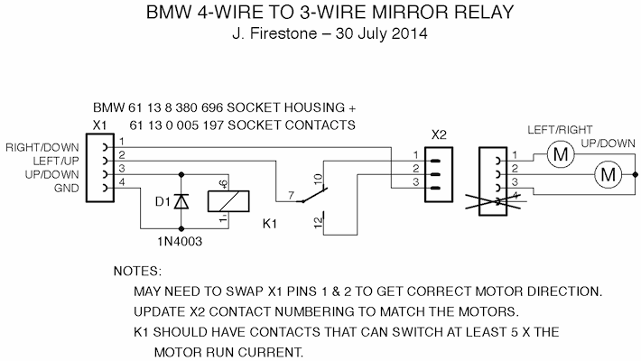

    εχω ενα ε 46 coupe που οι καθρεφτες του ηταν χειροκινητοι στο κλησιμο τους. πηρα after market τυπου μ3 αλλα εχουν 4 καλοδια τα μαμα ηταν με 3 μπορει κανεις να βοηθησει να τους κανω να δουλευουν απο μεσα (ρυθμιση τζαμιου) οπως πριν....

    Αρχικά καλωσήρθες στην παρέα μας! Aν θες πέρνα και απο εδώ να μας συστηθείς https://www.bmwfans.gr/forum/forumdisplay.php?f=23
    Οσο για το θέμα, νoμίζω πως είσαι εδώ
    https://www.bimmerforums.com/forum/s...irrors-working

    Θα το δειξω σε κανενα που θα καταλαβει κατι περισσοτερο απο το σχεδιο. εγω με δοκιμες απο οτι καταλαβα δεν καταφερα να τον κανω να δουλεψει σωστα. οπως και να εχει ευχαριστω πολυ BILL007.
