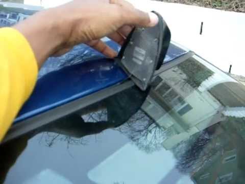

    Δες εδώ πως είναι
    Aν δεις και στο ρετροφιτ με διπλής πρέπει να είναι (Κάτω αριστερά το τριγωνάκι μέσα στο σακουλάκι)
    Πάντως το πλαστικό που λές το βλέπω ξέχωρο εδώ οπότε παίζει να υπάρχει και σαν part number...Κοίτα bmwfans.info ή realoem
    Επίσης καλή τύχη, γιατί το αν θα αφήσει σημάδι ή οχι έχει να κάνει με το αν το αμάξι το έχει χτυπήσει ο ήλιος στο χρώμα και όχι τόσο με τον τρόπο αφαίρεσης...

    Στο video φαίνεται να είναι με μαγνήτη, ακόμα πιο εύκολο δηλαδή.
    Το καλώδιο με λίγη προσοχή θα βγει.

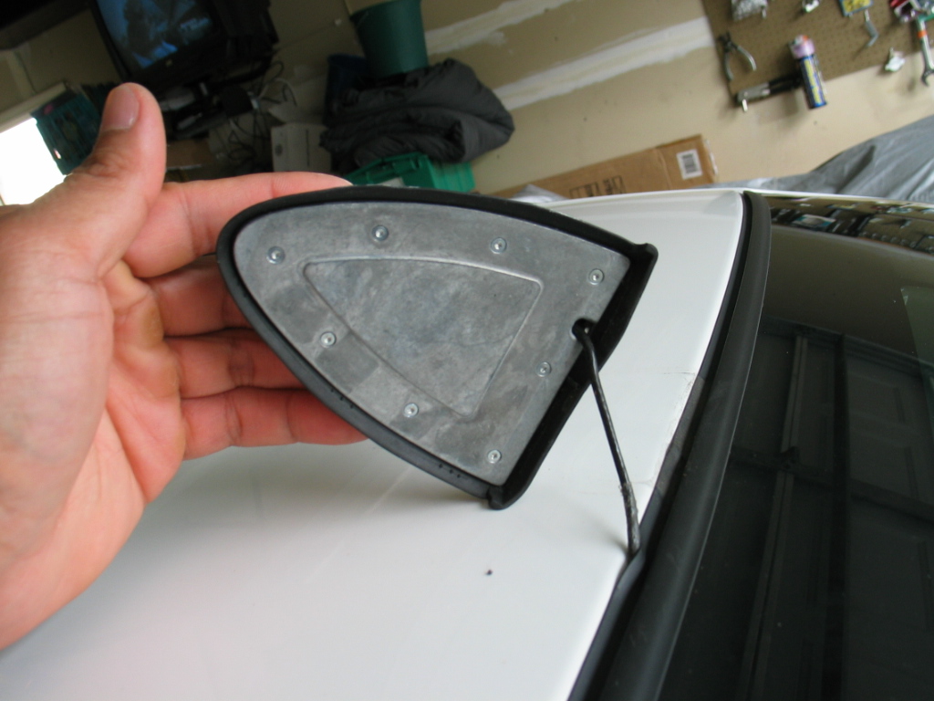

    Με διπλής είναι Μάρκο. Μάλιστα το δίνει και Part η BMW αυτό το τριγωνάκι στην προνομιακή τιμή των 10 και κάτι ευρώ αν θυμάμαι καλά.
    Τώρα για το καλώδιο όπως φαίνεται και εδώ
    μάλλον πάει μέσα απο την τσιμούχα στο πίσω τζάμι ή περιμετρικά μέχρι κάποιο σημείο για να πάει μέσα.
    Για εμένα αν δεν τραβιέται εύκολα απο μέσα, κόψτο σύριζα και βάλε λίγη μπαρμπριζόκολλλα απο πάνω στο τελευταίο σημείο για να μην φαίνεται και να μην έχει τίποτα διαρροές προς τα μέσα εφόσον δεν θα το ξαναχρησιμοποιήσει.
