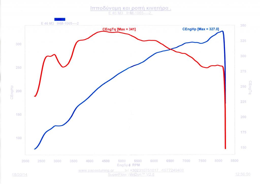

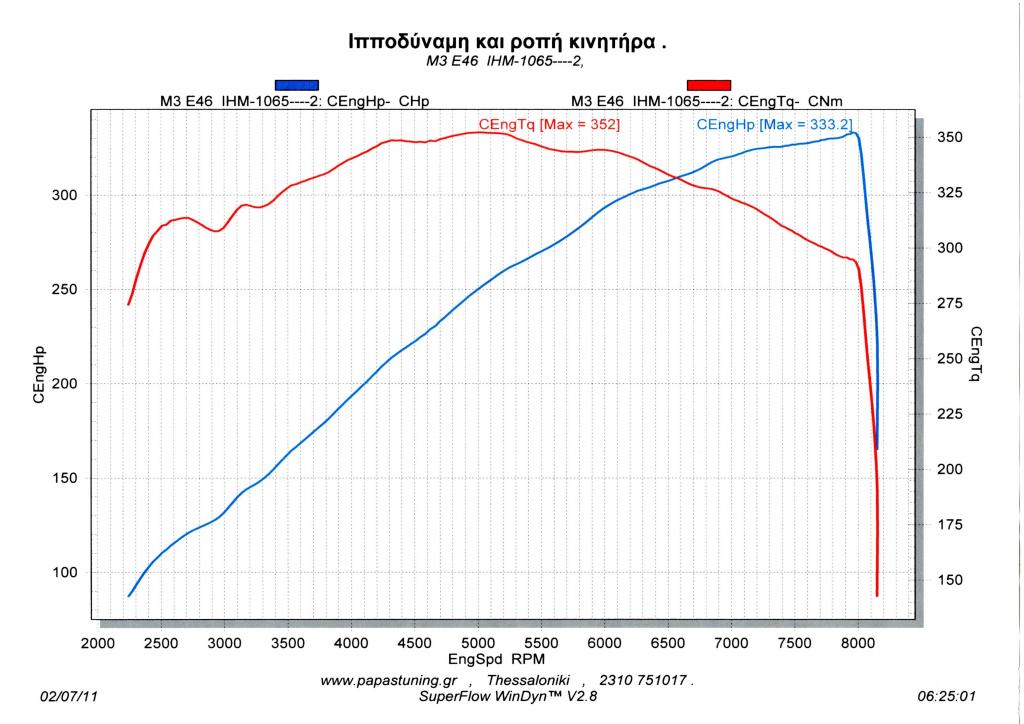

    Καλησπέρα Παίδες. Ανοίγω ένα καινουργιο θρεντακι στο οποιο θα ηθελα να ποσταρω αποτελεσμα απο δυναμομετρο οσο αναφορα την βελτιωση και τον προγραμματισμο Ecu.
    Πριν λιγο καιρο τοποθετησα την Carbon εισαγωγη και απευθυνθηκα στην Evolve που οπως ολοι ξερουμε για την εταιρια και τα προγραμματα της και την συνεπεια της.
    Ο Προγραμματισμος οπως ξερουμε ειναι Alpha-N για την τοποθετηση της Εισαγωγης εφοσον καταργειται ο maf sensor.
    Εδω λοιπον σημερα επισυναπτω την δυναμομετρηση που εκανα σημερα για να δω τα αποτελεσματα απο αυτο που πληρωσα. Αλλα επισυναπτω και την stock δυναμομετρηση για να δειτε τις διαφορες.
    Τα αποτελεσματα θελω να πω πως δεν ειναι οπως τα περιμενα αλλα τα νουμερα ειναι χειροτερα και απο stock.
    Ανοιγω λοιπον αυτο το θρεντακι για να υπαρχει μια εικονα γενικοτερα, χωρις προς θεου να προσβαλω κανενα, ουτε την εταιρια, αλλα καλα ειναι να ξερουμε τι γινεται και να μιλαμε παντα με νουμερα και αποτελεσματα
    οπως αλλωστε κανουν αρκετα μελη του φορουμ με σκοπο να ενημερωνεται ο καθε ενδιαφερομενος και να παιρνει οσο το δυνατον μια σωστη γνωμη.
    Εχω στειλει ηδη e-mail με τα αποτελεσματα της σημερινης μου δυναμομετρησης στην εταιρια και αναμενω απαντηση της για να δω τι θα μου πουν.
    Εχω καταληξει χωρις να ειμαι απολυτος οτι κακα τα ψεματα εαν το αυτοκινητο δεν ρυθμιστει πανω στο δυναμομετρο αλλα και στον δρομο, με ολες τις παραμετρους και τις συνθηκες τις καθε χωρες οπως π.χ (θερμοκρασια περιβαλλοντος κλπ) δεν μπορει καποιος απο αποσταση να πετυχει την βελτιση αποδοση αλλα και ασφαλεια σε αυτο που κανει. Χωρις ομως να ειναι απολυτο φυσικα αυτο ετσι.
    Ειχα τις αμφιβολλιες μου απ την αρχη οταν εκανα τον προγραμματισμο διοτι δεν ειχα δει το αποτελεσμα που περιμενα. Το ειχα επισυμανει στη εταιρια απλα δεν ηθελα να πω περισσοτερα εως οτου μιλησουν τα νουμερα.
    Δειτε παρακατω την δυναμομετρηση οταν το αυτοκινητο ηταν stock και δειτε και την μετα. Η διαφορα ειναι λιγο χαοτικη θα ελεγα.
    να μην ξεχασω. και οι 2 δυναμομετρησεις εγιναν στο ιδιο δυναμομετρο φυσικα και υπαρχει ενα σωστο μετρο συγκρισης.
    Η τορινη καμπυλη εχει κατι κρεμασματα αναμεσα στις 3000-3.500 rpm και 7000-7.500 rpm . Ειναι αρκετα φτωχο εκει το μιγμα.
    Εχω καταληξει κατα καποιο ποσοστο το τι θα κανω, αλλα ακομη θα περιμενω και την απαντηση της Evolve και να καταληξω απο εκει και μετα.
    stay tune..

    ΟΗΗhhh my !
    καλό ξέμπλεγμα
    18-12-12
    687
    1058
    Ξεχασες τα πιο σημαντικα απο ολα οταν ρυθμιζουν ενα κινητηρα...
    ΥΨΟΜΕΤΡΟ ΚΑΙ ΚΑΥΣΙΜΑ.
    Η ρυθμιση πρεπει να γινεται παντα σε δυναμονετρο με ελεγχομενες συνθηκες περιβαλλοντος και στον δρομο μετα ενας ελεγχος σε πραγματικες συνθηκες για τις ρεπριζ και τις αλλαγες στην επιταχυνση.
    Ρυθμιση με φορτιο ή full throttle δεν μπορεις να κανεις σωστα στο δρομο, ρυθμιση επιταχυνσης με λιγο γκαζι ή αποκριση γκαζιου, δεν μπορεις να κανεις σωστα στο δυναμομετρο.
    Και σε δυναμομετρο χωρις φρενα, δεν μπορεις να κανεις τιποτα απο τα παραπανω.............

    Μπράβο σου Στέλιο που τοσο ακομπλεξαριστα δημοσιεύσεις νούμερα, λίγοι το κάνουν ειδικα οταν μια βελτίωση αποδεικνύεται επιδείνωση. Για αλλα μια φορά αποδεικνύεται πως το συγκεκριμένο μοντέλο ειναι στα καλύτερα του οταν ειναι stock και πως το καλύτερο προγραμμα ειναι το μαμα της BMW που δεν καταλαβαίνει πολλα πολλα ούτε απο υψόμετρο ούτε απο κλιματολογικές συνθήκες ούτε απο τίποτα.
    Οι καμπύλες σου stock ειναι ίδιες με αυτές που είχα βγάλει στο δικο μου, φαινεται ειναι χαρακτηριστικές για ολα τα σωστά Μ3. Και το χαρακτηριστικό τους ειναι πως το μοτερ ανεβάζει άλογα ως τον κοφτη στις 8200 κατι rpm και δεν κανει την κοιλιά στην ισχύ που κάνουν κάποια Μ3 πάνω σπο τις 7500rpm. Με το προγραμμα του evolve οντως η κοιλιά ειναι μεγάλη. Ειναι σίγουρος πως αφήσεις για αρκετά km το προγραμμα να κανει adaptation και μετα το μετρησες, ετσι;;
    Προσωπικά ήμουν πολυ ψημένος για evolve (οχι alpha N μονο προγραμμα), αλλα εγκατέλειψα την ιδεα οταν κατα την ομαδική δυναμομετρηση ειδα πως το μ3 του Βασίλη doctore που ειχε evolve έβγαλε μόλις 5 ps παραπάνω απο το stock δικο μου ενω ο evolve υπόσχεται 14 με 20 άλογα πάνω.

    Ξερω ρε συ, το γνωριζω αυτο που λες, εγω απλως βαζω τα δικα μου αποτελεσματα εδω ετσι για την κουβεντα, για να υπαρχει μια εικονα ενημερωτικη καθαρα.
    Του Vagmag τελευταια πριν το πουλησει το παιδι αγορασε προγραμμα απο evolve και το περασε διοτι ειχε προβληματα λειτουργικης φυσεως.
    οπως βυθισματα στο ρελαντι στο διαγνωστικο εβγαζε βλαβη που αφορουσε κατι με τον maf και ισως και αλλα να μην αναρερω, τα εχει αναφερει το παιδι αλλωστε. Και διορθωθηκαν αυτα με το evolve. μετα απο οτι ξερω το πουλησε.
    Εδω τωρα μιλαμε για αποτελεσματα και νουμερα. Εγω δεν εχω τετοια προβληματα ουτε βυθισματα ουτε check κλπ. Ειχα στην αρχη με το πρωτο αρχειο καποια μπερδεματα απλως μου στειλαν αλλο διορθωμενο και ειχε στρωσει απο τετοιας φυσης θεματα.
    Νασο, ναι ρε συ, κανενα κοπλεξαρισμα, εγω το βλεπω σαν μια βελτιωση που μοιραζονται φιλοι μεταξυ τους. το βλεπω οπως ανοιγει καποιος ενα θρεντ για παραδειγμα με την καινουργια αναρτηση που εβαλε.
    και μοιραζεται τις εντυπωσεις, ειτε ειναι καλες ειτες κακες με τους φιλους του οι συμφορουμιτες.
    Δεν αμφισβιτω τις γνωσεις κανενός. ουτε φυσικά λεω σε κανενα να μην απευθυνθει στην evolve για την βελτιωση του ετσι. Η evolve ειναι καλη εταιρια. δεν σημαινει κατι.
    Εξαλλου μπορει να διορθωθει αυτο στο μελλον.
    Απλως ποσταρω αποτελεσματα. Ο καθενας κρινει φυσικά και πρατει τι ειναι καλυτερο γιαυτον.
    Οπως ειπες το stock προγραμμα ειναι το καλυτερο, ειναι μελετημενο σωστα και δεν καταλαβαινει και πολλά.
    Ναι φυσικά και εκανε adaptation. εχει περιπου 2 μηνες που εχει γινει η τοποθετηση και ο προγραμματισμος.

    στελιο μπραβο για το ωραιο thread....
    μια ερωτηση και απο μενα...στο δρομο ποιο set up σου φαινεται καλυτερο????ειναι ποιο ροπατο το αμαξι με το evolve??ποιες διαφορες επισημαινεις στα "μισογκαζα"??καταναλωση???δω ε μας τα φωτα σου
