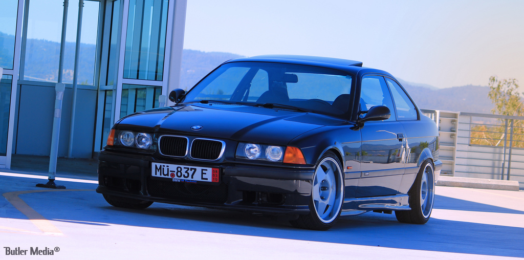

    To ''δεν ταιριαζουν'' ειναι σχετικο......Μια χαρα μπαινουν αλλα βγαινουν εξω,περιπου 2 ποντους απο καθε μερια,αφου οπως ειπε και ο Αγγελος,το σωστο οφσετ για Ε36,ειναι το 35 και ανω....Πιθανον να χρειαστει να ρολαρεις τα πισω φτερα λιγο για να μην βρισκει....

    Εχει ο φανοποιος μου μηχανημα,να σου ''μαζεψει'' τα χειλακια και να φουσκωσει και λιγο το φτερο αν χρειαστει,μ'ενα 50αρικο.....Αλλιως παρτες κι ελα να σου δωσω ανταλλαγη αυτες τις 16αρες που φοραω εδω πισω:
    Ειναι 7.5χ16 και οφσετ 35 οπως πρεπει
