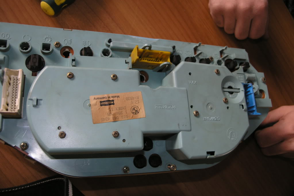

    για να αναγνωρίσει κάποιος την κατασκευάστρια εταιρία του καντραν , αρκεί μια ματιά σε αυτά. Στο κάτω μέρος ανάμεσα στο κοντέρ και το στροφόμετρο με ανάγλυφα γράμματα αναφέρετε η μάρκα του κατασκευαστή

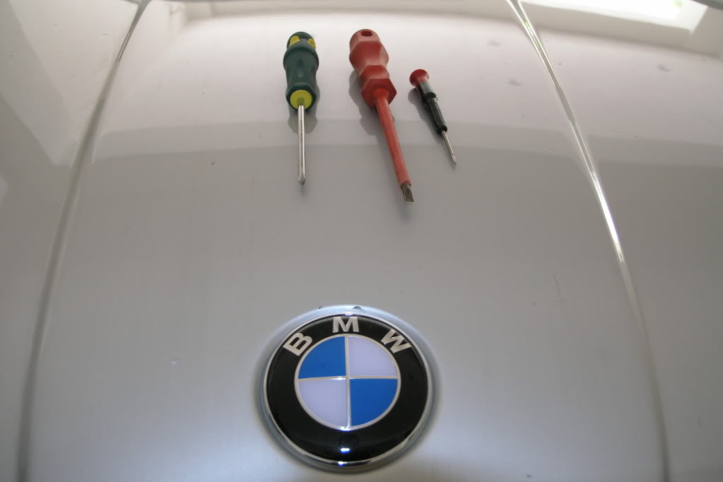

    Για την συγκεκριμένη δουλειά θα χρειαστούμε δύο ίσια κατσαβίδια, ένα λεπτό και ένα χοντρό, και ένα σταυροκατσάβιδο με μυτερή μύτη.

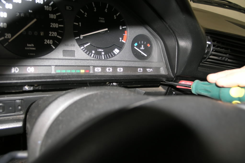

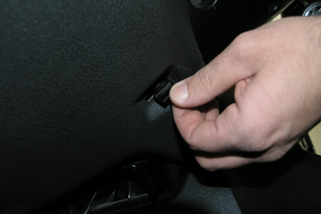

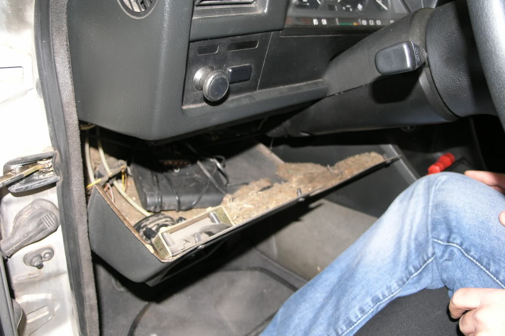

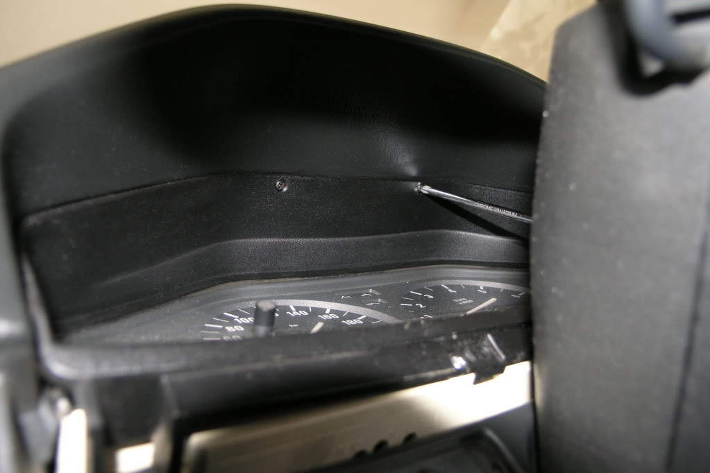

    Αφαιρούμε τις τρεις πλαστικές ασφάλειες που μοιάζουν με βίδες και συγκρατούν την επένδυση κάτω από το τιμόνι χρησιμοποιώντας το χοντρό ίσιο κατσαβίδι, αυτές ξεκλειδώνουν περιστρέφοντας τις ώστε η σχισμή να είναι κάθετα.
    Μετά αφαιρούμε την ασφάλεια που έχει κάτω από την κολόνα του τιμονιού, την συγκεκριμένη ασφάλεια δεν έχω δει κανένα Ε30 στην ζωή μου να έχει την γνήσια οπότε αφαιρείτε ανάλογα με το τι ασφάλεια έχει το δικό σας...
    Αφήνουμε την επένδυση να κρέμεται, δε χρειάζεται να την βγάλουμε

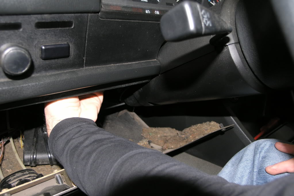

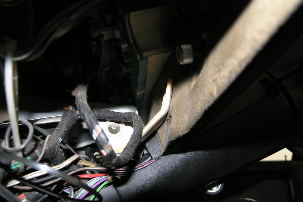

    Μετά βάζουμε το χέρι μας κάπως έτσι

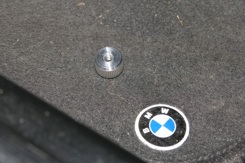

    για να εντοπίσουμε δύο στρογγυλές βίδες που ξεβιδώνουν με το χέρι, η μία είναι δεξιά από την κολόνα του τιμονιού και μία αριστερά. Η βίδες είναι αυτές
    και εδώ αφαιρεμένη

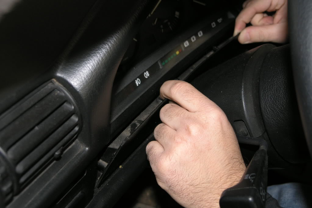

    Μετά αφαιρούμε αυτό το πλαστικό τραβώντας το με κλήση κάπως έτσι

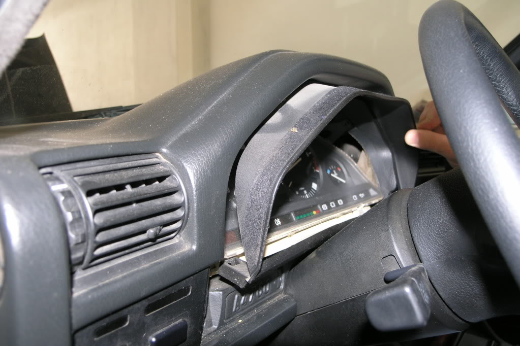

    Μετά αφαιρούμε τις έξι βίδες που συγκρατούν το πλαστικό πλαίσιο του καντράν χρησιμοποιώντας το σταυροκατσάβιδο
    και το αφαιρούμε κάπως έτσι

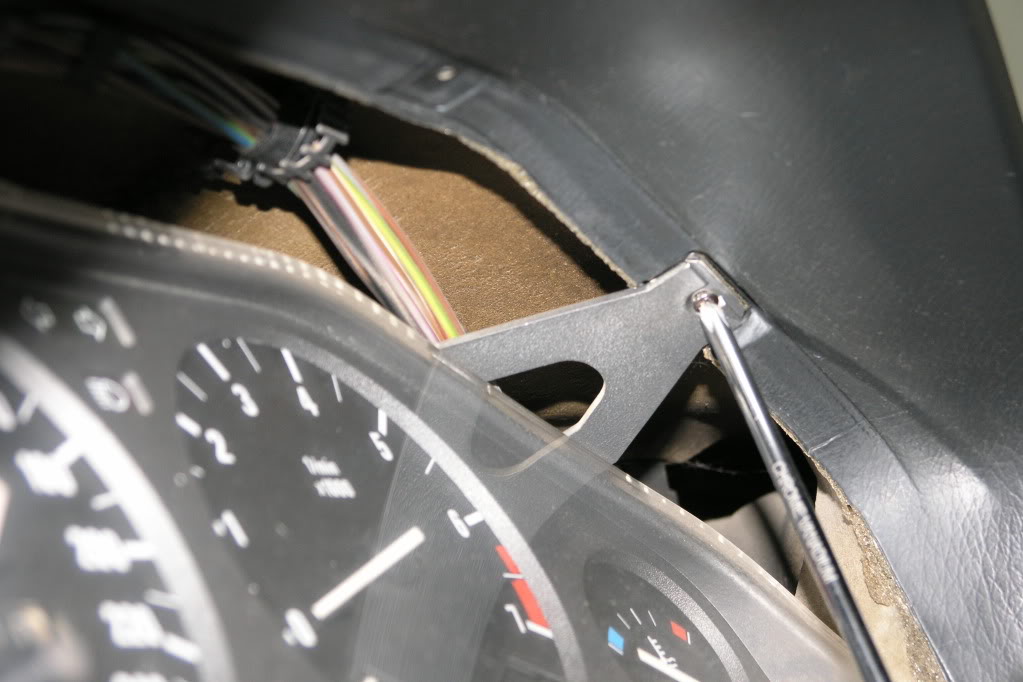

    Μετά ξεβιδώνουμε τις δύο τελευταίες βίδες που συγκρατούν το καντράν χρησιμοποιώντας το σταυροκατσάβιδο

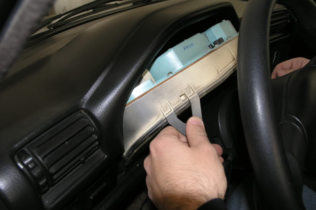

    Μετά τραβάμε με κλήση κάπως έτσι το καντράν και το αφήνουμε εκεί για να βγάλουμε τις φύσες του

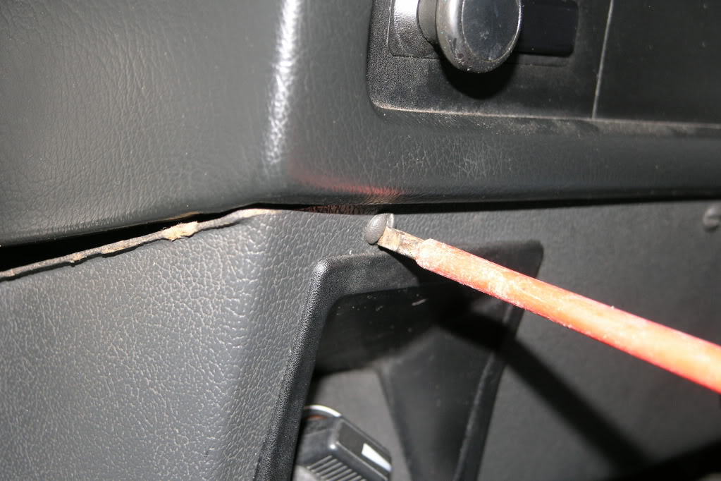

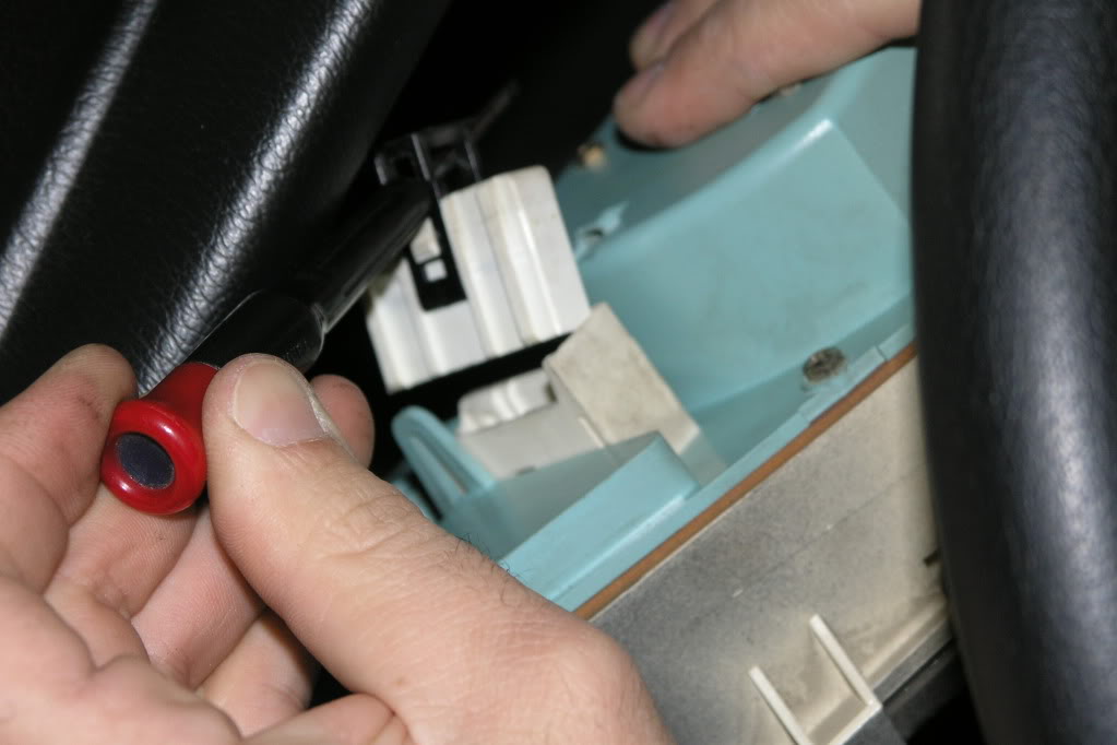

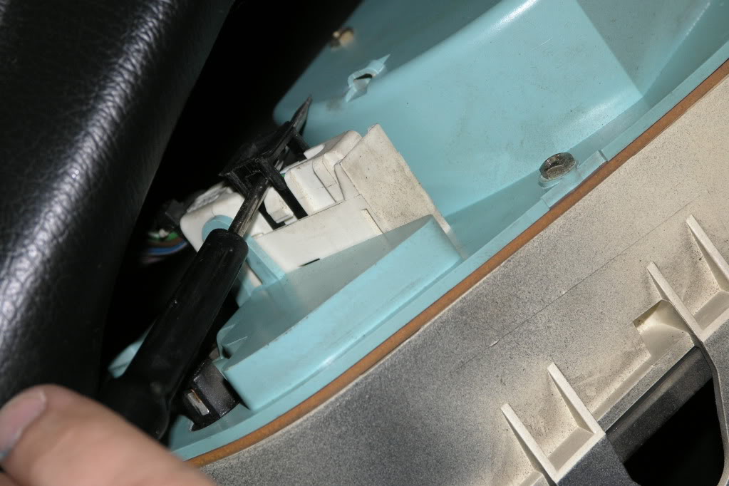

    Οι φύσες είναι δύο, μία δεξιά και μία αριστερά και ανάλογα το μοντέλο μπορεί να υπάρχει και τρίτη στην μέση οριζόντια. Και οι τρεις είναι ίδιες αλλά έχουν διαφορετικό χρώμα για να μην τις μπερδέψεις. Αφαιρούνται αφού ξεκλειδώσουμε την ασφάλεια τους με το ίσιο λεπτό κατσαβίδι κάπως έτσι
    και την τραβάμε προς τα πάνω με το ίδιο κατσαβίδι
    Μετά βγάζουμε το καντράν γυρίζοντας το στο πλάι κάπως έτσι

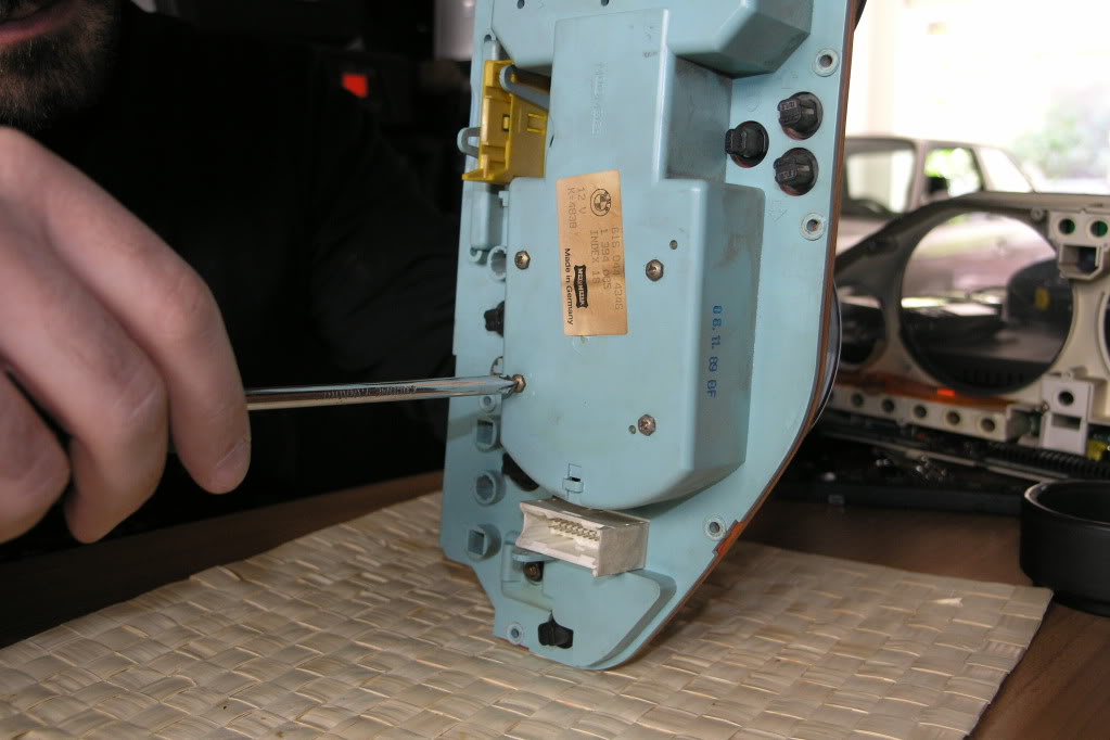

    Το επόμενο βήμα μας είναι να αφαιρέσουμε από το καντράν το ταχύμετρο ακολουθώντας τα παρακάτω βήματα

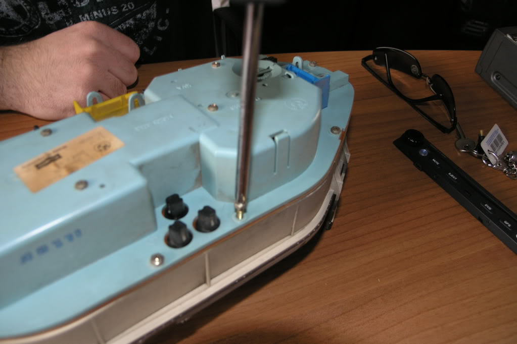

    Ξεβιδώνουμε τις βίδες στο πίσω μέρος του καντράν χρησιμοποιώντας το σταυροκατσάβιδο
    Προσοχή δεν ξεβιδώνουμε προς το παρόν τις εφτά πιο λεπτές βίδες που είναι στο πάνω μέρος του καντράν

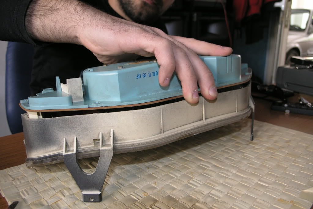

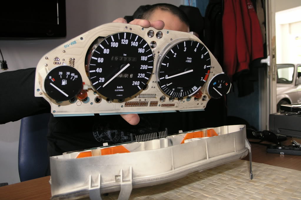

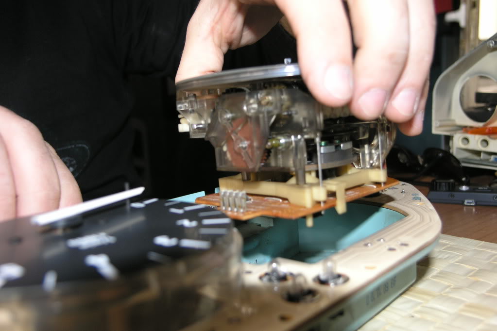

    Μετά τραβάμε προσεχτικά το πίσω μέρος του καντράν, θέλει λίγη δύναμη και να το τραβάτε όσο γίνετε πιο ίσια γιατί πρέπει να ξεκουμπώσουν κάτι ακροδέκτες
    και παίρνουμε στα χέρια μας αυτό
    Μετά αφαιρούμε τις τέσσερις λεπτές βίδες που συγκρατούν το ταχύμετρο χρησιμοποιώντας το σταυροκατσάβιδο, είναι αυτές που δεν ξεβιδώσαμε πιο πάνω
    και τραβάμε προσεχτικά και ίσια τον χιλιομετρητή για να ξεκουμπώσει από τους ακροδέκτες του

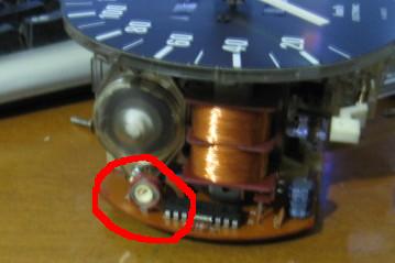

    εάν κοιτάξουμε στο κοντέρ μας στο πλάι κατω απο την ενδειξη των 60κμ χαμηλα θα δούμε ένα μικρο ποτενσιόμετρο (σε κόκκινο κύκλο στην εικόνα)
    με ένα μικρο ίσιο κατσαβίδι ρυθμίζουμε την ένδειξη των ΚΜ ,
    ΔΕΞΙΟΣΤΡΟΦΑ δίνουμε αργοπορία και ΑΡΙΣΤΕΡΟΣΤΡΟΦΑ προπορια
    δλδ εάν το GPS στα 100κμ το κοντερ μας δειχνει 110, τοτε περιστρέφουμε ΔΕΞΙΑ
    το ποτενσιόμετρο για να κάνουμε την διόρθωση που θέλουμε,
    εάν φανταστούμε το ποτενσιόμετρο ως ρολόι, τότε κάνουμε διορθώσεις των 5 λεπτών της ώρας
