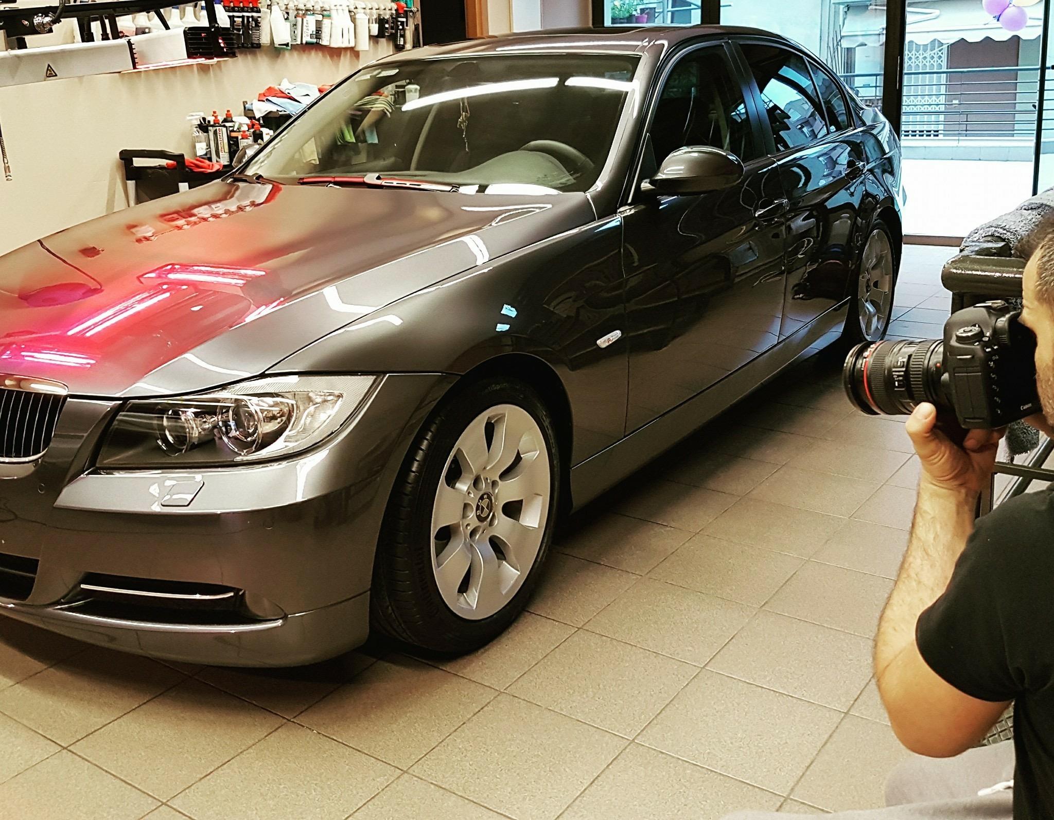

    Αν θες να έχεις το κεφάλι σου ήσυχο κανε Κεραμικό και όταν λέμε κεραμικό σοβαρό όχι κινεζικά. Βρες κάποιον καλό car detailer που να έχει πχ της CarPro. Εγώ εδώ κάνω το carpro Proffesional
