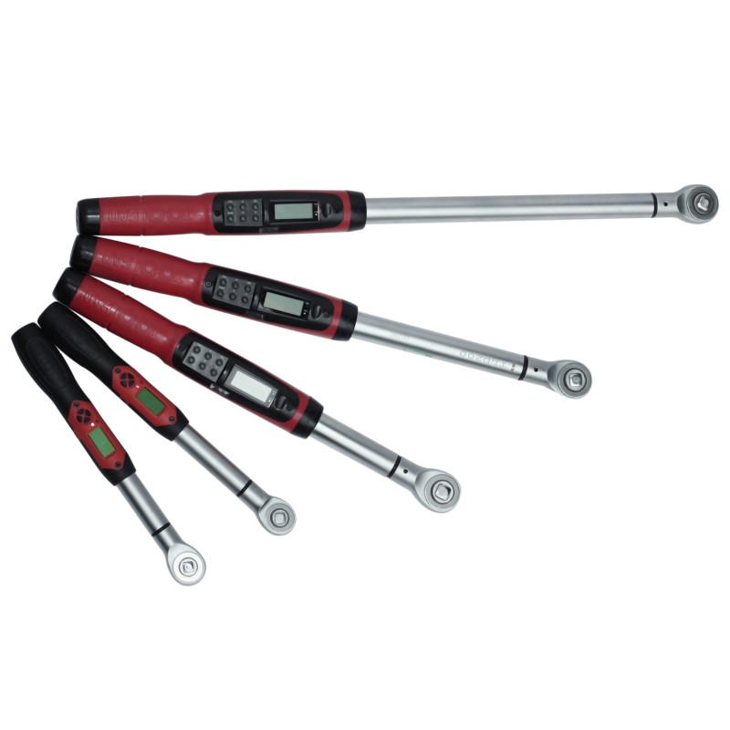

    Ψάχνομαι για την αγορά ενός ροπόκλειδου μιας και είναι απαραίτητο εργαλείο για όσους ασχολούνται με μαστορέματα
    Μερικές ερωτήσεις έχω δεδομένου ότι θέλω να πάρω ένα καλό ροπόκλειδο που να καλύπτει σχεδόν όλο το φάσμα (αν είναι δυνατόν) των ροπών που υπάρχουν πάνω σε ενα bmw αυτοκίνητο.
    1) Πόσο είναι η ελάχιστη και η μέγιστη τιμή ροπής που έχετε δει ποτέ στο TIS? Τι κλίμακας να είναι το ροπόκλειδο? π.χ ένα κλειδί με τα παρακάτω specs με καλύπτει?
    Κώδικας:
     Torque Range: 0-100 ft. lb. (0-140 Nm)
    2) Έχετε κάποια καλή εταιρία να μου προτείνεται που να έχει ένα κλειδί σαν αυτό που ψάχνω?
    3) Ηλεκτρονικό ή μηχανικό?
    4) Το calibration ενός τέτοιου εργαλείου πως μπορεί να γίνει και πόσο περίπου κοστίζει για να είμαστε σίγουροι ότι παίζει σωστά 100%, ακόμα και αγορασμένο κούτα?
    Πολλές ερωτήσεις, αλλά πιστεύω θα βγάλουμε άκρη
    εκ των προτέρων για τις απαντήσεις σας

    Τα ηλεκτρονικά είναι πανάκριβα γενικά. Για όλα τα αυτοκίνητα πάντα χρειάζεσαι σίγουρα ένα δεύτερο ροπόκλειδο. Σχέση ποιότητας τιμής είναι καλά τα force.
    https://www.toolsales.gr/shop?page=s...ategory_id=190
    Εγώ πήρα πρόσφατα της Bgs γερμανικό το οποίο είναι αξιόλογο έχει καλή τιμή και έχει και χαρτί με ποιστοποίηση για το καλιμπράρισμα.
    https://www.ebay.de/itm/Drehmoment-S...item4d07db9a90
    ο συγκεκριμένος πωλητής έχει την ίδια μάρκα σε διαφορετικό φάσμα ροπών, οπότε πρέπει να ψάξεις τι σου ταιριάζει.
