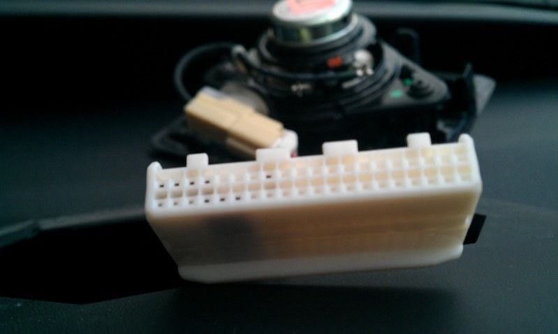

    Αναρωτιέμαι αν κάποιο μέλος το οποίο ασχολείται με ηλεκτρονικά γνωρίζει που μπορώ να βρω τόσο μικρά πινάκια για να συμπληρώσω τη φίσα αυτή:
    Είναι από τον εγκέφαλο του Prius του αδερφού μου, σχεδιάζουμε μια πατεντούλα.
    Σε καταστήματα ηλεκτρονικών που έχω ψάζει δεν έχω βρει, δυστυχώς. Τα μικρότερα είναι της τάξεως των 2,5mm, ετούτο είναι πιο κοντά στο 1mm.

    Δεν ειμαι σιγουρος αν καταλαβα τι ακριβως θελεις, αλλα μηπως σας κανει καποιο σαν αυτο?
    Ετουτο ?

    Ντίνο σε ευχαριστώ, μου άνοιξες τα μάτια με το IDE! Τελικά φαίνεται να κάνει για τη δουλειά το καλώδιο που μεταφέρει ήχο από το DVD drive στην κάρτα ήχου. Τα πινάκια του έχουν την ίδια διάμετρο (1mm), αν και είναι πιο κοντά σε μήκος. Θα αυτοσχεδιάσουμε στο σημείο αυτό.
    Ευχαριστώ και πάλι!

    Νομίζω αυτό θες. Γράψε μου τη διεύθυνση σου σε pm να σου στείλω 5-6 να πειραματιστείς.

    Aν θέλει θηλυκά, τότε DiS μάλλον αυτά που έδειξες του κάνουν.
    Αν θέλει αρσενικά...

    Στη φύσα που δείχνει "θηλυκά" μπαίνουν.
    Το θέμα είναι το μέγεθος, αλλά από τη φωτογραφία και από τα λεγόμενα αυτό κάνει μάλλον.
