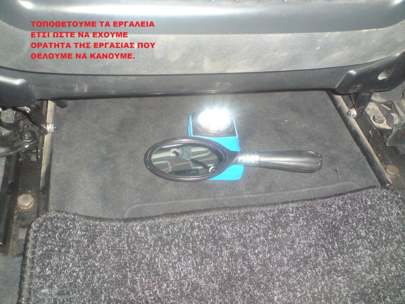

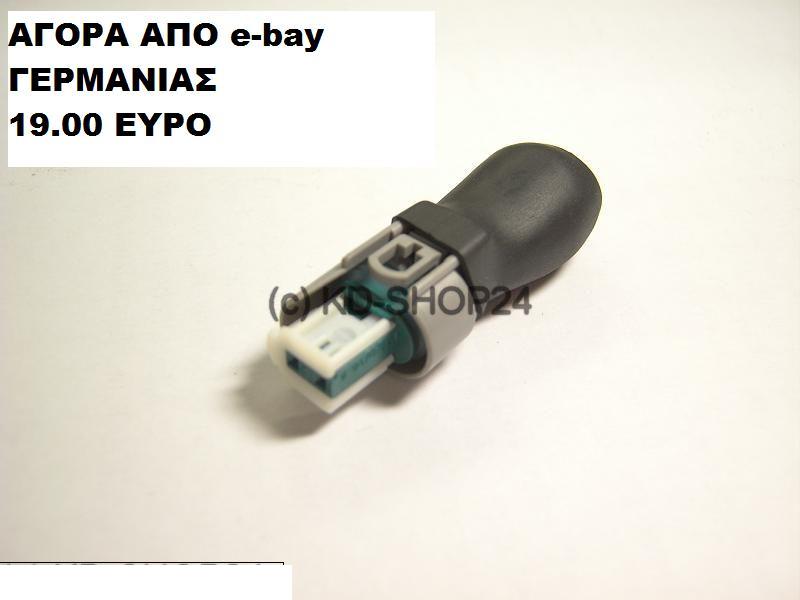

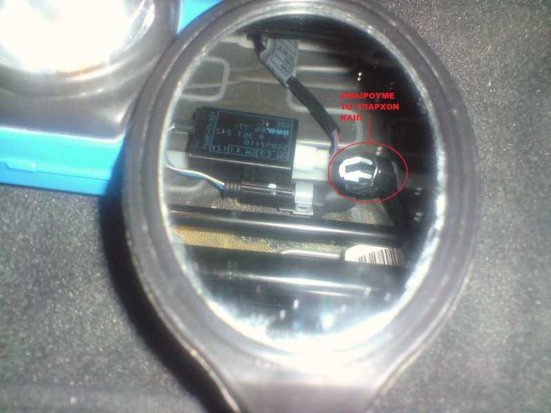

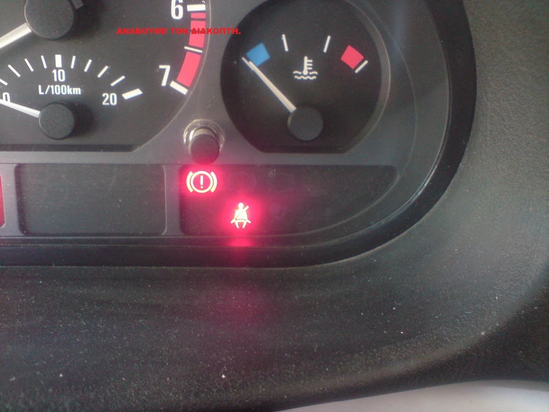

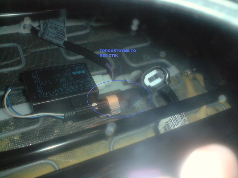

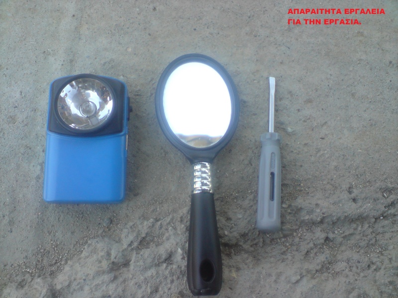

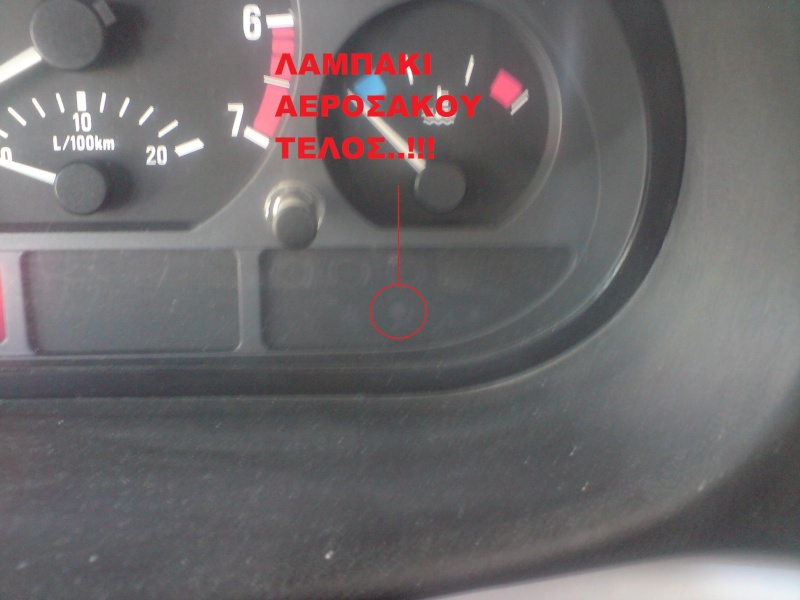

    Εκνευριστικό λαμπάκι αερόσακου σε e46, μεγάλη πληγή στο εν λόγο μοντέλο ,παρακάτω σας δείχνω μια λύση που έκανα στο δικό μου.
    Αγορά ενός αντάπτορα από e-bay.
    5 λεπτά εργασία και λαμπάκι τέλος.
    ελπίζω το post να σας φανεί χρήσιμο και να σας γλιτώσει ευρώ από αετονύχηδες

    Καλή λύση αλλά νομίζω με τρακάρισμα (μακριά από εμάς) ανοίγουν όλοι οι αερόσακοι.......
    κατι τετοιο πρεπει να παιζει.....

    Aκριβώς αυτό παίζει...Πάντως ωραίο DIY!

    Εγω αντιμετωπισα το ιδιο προβλημα και ο φιλος μας με εσωσε...

    Tο εχω κανει και εγω αυτο
    αλλα οπωσ ειπαν οι φιλοι
    πιο πανω, σε περιπτωση τρακαρισματος
    ανοιγουν οι αεροσακοι.

    παιδια πολυ ωραια λυση ΑΛΛΑ οπως ειπαν τα παιδια ειναι ποαντα σαν να καθεται καποιος στη θεση του συνοδηγου!!!!οποτε δεν θα ηταν προτιμοτερο να δωσουμε 110ε που κανει η μεμβρανη και αντε πες αλλα 50 (που δεν ειναι τοσα) σε ενα ταπετσερη που θα χρειαστει για να βγαλει την ταπετσαρια απ το καθισμα και να την ξαναβαλει και να γλυτωσουμε στην ''στραβη''(χτυπα ξυλο μην τυχει σε κανενα) αεροσακο συνοδηγου/καπακι αεροσακου και παλευρικο,ταπετσαρια πορτας(αν ειναι πλαγιομετοπικα) τα οποια το κοστος τους ειναι 5πλασιο απ το κοστος της μεμβρανης???????
    Λεω εγω τωρα μια σκεψη εκανα!!!!!!!!!!!
    ή ανοίγουμε το καντράν και βγάζουμε το λαμπάκι

    πολυ σωστα και φαντασου να καθισει πχ ενα παιδι. το κακο δεν αργει να γινει.
