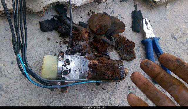

Καλησπερα παιδια.Να σας πω κ γω μια περιπετεια με τη κουκουλα.Εδω κ κανα μηνα δεν δουλευε,τα επαιξε το μοτερ,μονο ξεκλειδωνε. ρωτησα για αντικατασταση μοτερ.αντιπρωσωπεια 600 ευρω.ενας κ καλα κορυφαιος σε κουκουλες μου ειπε για επισκευη τα ιδια λεφτα.κ αφου το εψαξα το θεμα,την εβγαλα,εβγαλα το μοτερ,που ηταν μεσα στο νερο.το καθαρισα με πετρελαιο κ WD4 κ σε 5 ωρες η κουκουλα ηταν ετοιμη.επειδη εδω στο ελλαδισταν ολοι ειναι για να τα παιρνουν,καλο ειναι να το ψαχνεται πρωτα!
https://www.bmwfans.gr/forum/images/...IMAG3580-1.jpg
δεν ειχε καει το μοτερ??????
οχι.το μοτερ δε καιγεται σχεδον ποτε!ψεμματα λενε. απο τη σκουρια κολλαει κ σταματαει να λειτουργει.στην αγγλια 10 στα 10 εχουν αυτο το προβλημα με το νερο.κ παιρνουν το μοτερ κ το βαζουν στο πορτ παγκαζ.αυτο εκανα κ γω!

θα βρω το λινκ με ολες τις οδηγιες να το ανεβασω.επειδη ξερω απο φιλους οτι ολα εχουν αυτο το προβλημα.ειτε εχουν σταματησει τελειως η αργουν να ανοιξουν.κ ειναι λογο νερου κ κανενας μαστορας δε το λεει η δε το ξερει.
εχει και πεταλουδα το μοτερ σου επανω,μια βιδα εννοω με αυτακια ,
ειναι το μοτερ που μπανει μεσα στην αντλια,αυτα ξεχωριζουν με 2 αλενοβιδες.η αντλια δε ξερω τι εχει μεσα,δε την ανοιξα για να μη χασω το λαδι.αν κ θα το αλλαξω απο αυριο να μπει καινουριο. αλλα καπου ειδα σε φωτο δεν εχει αφτακια,ειναι μια στρογγυλη ροδελα...
