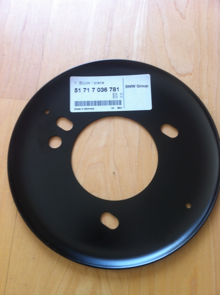

Αν καποιος θελει να βαλει σφιχτη αναρτηση καλο ειναι να προγραμματιζει και τη θολομπαρα καθως και τα πιατελακια της bmw.
δωσε καμια πληροφορια για τα πιατελα.κωδικοι?
51 71 7 036 781
Με ενα γρηγορο γκουκλαρισμα...
https://www.bmwfans.gr/forum/images/...8185ce49-1.jpg
Οι κωδικοι φαινονται επανω.
51 71 7 036 781.
Ειναι γνωστο σαν πακετο ανωμαλου οδοστρωματος.
Παρεμβαλονται μεταξυ τοπ μαουντ και θολου.
Poor road package (S815A)
