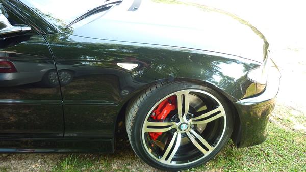

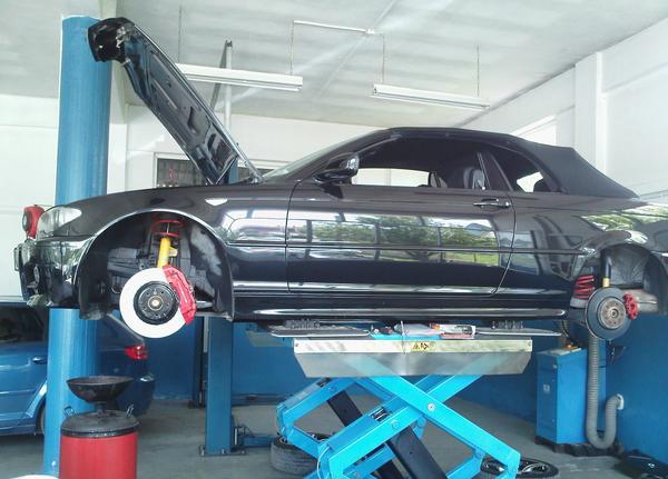

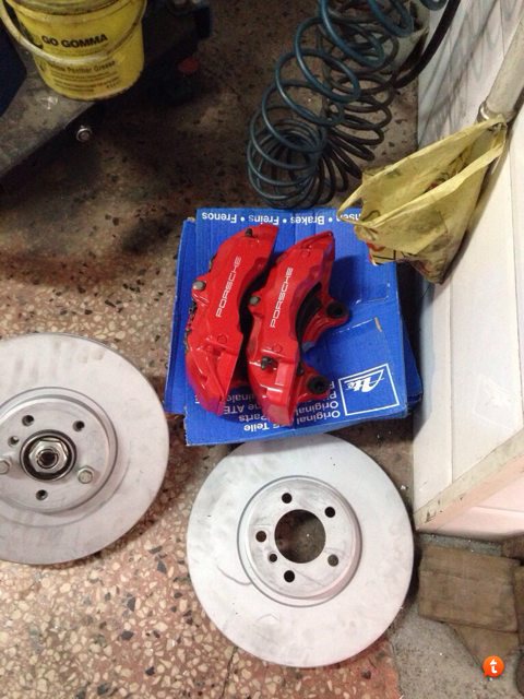

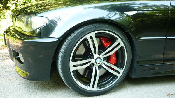

Μπήκαν επιτέλους και τα μπροστινά
Δαγκάνες μπροστινές απο Porsche Cayenne Turbo 18Ζ
Δισκόπλακες καινούριες απο Χ5 Ε53 4.8is (356x36)
Κωδικός δαγκανών 20.7669.80 1 και 20.7669.80 2
Κομπλέ με τακάκια, καλώδια, σωληνάκια...

Toυμπανε'ί'ρος φίλε!:thumbsup::thumbsup:
Έτοιμο για φωτογράφιση και να κάνει βόοοοοολτες στο διαδίκτυο λεεεεμεεεεέ !thumb
Μπορείς να κάνεις και αυτό !!
https://www.car.gr/parts/view/3650166/
Υ.Γ Πανέμορφο το αποτέλεσμα στο αυτοκίνητο σου !!
Αναφέρω παρακάτω κάποιες μετρήσεις βάρους που έγιναν αφαιρώντας και προσθέτοντας το κιτ φρένων του Ε46 330 με το κιτ των πολυπίστονων...
Οι μετρήσεις έγιναν με απλή ζυγαριά στο συνεργείο που κάναμε την μετατροπή...
Αποκλίσεις μπορεί να υπάρχουν λόγο του ότι δεν υπήρχε ζυγαριά ακριβείας και σε ύπαρξη μικρή ποσότητα υγρών στις δαγκάνες...
Οι τιμές που θα δείτε συμπεριλαμβάνουν κομπλέ τις δαγκάνες με τακάκια, λαμάκια, αμελητέα ποσότητα υγρών φρένων και τις βάσεις τους...
Τιμές μονάδας:
Δαγκάνες Ε46 330 (μπροστινές) - 10kg
Porsche Cayenne Turbo δαγκάνες - 6.5kg
Δισκόπλακες Ε46 330 (325x25) - 9kg
Δισκόπλακες Ε53 Χ5 4.8 is (356x36) - 13.8kg
Δαγκάνες Ε46 330 (πισινές) - 5kg
Porsche Boxster S/ Cayman S/ 911 S δαγκάνες - 2,6kg
Δισκόπλακες Ε46 330 (320x22) - 7.5kg
Υ.Γ.: Aναφέρομαι σε μετρήσεις δικές μου και ΟΧΙ σε γενικό σύνολο...
Απόψεις δεκτές ....
