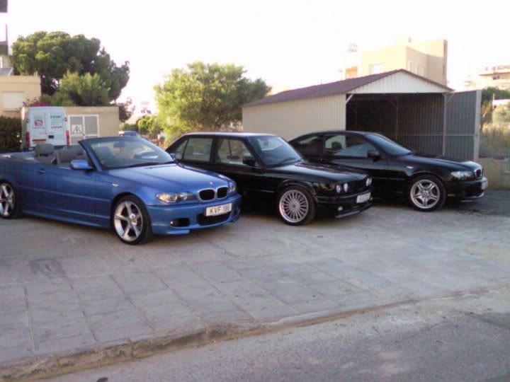

Τα ελατηρια τα εβαλα στο Ε46 μου και οχι στο Ε30,εχω και 2 Ε46 ,το 1 ειναι coupe και το αλλο cabrio :original: ...εδω και τα 3 μαζι
[IMG]https://i631.photobucket.com/albums/...sg/bmwall1.jpg[/IMG]

Kαταλαβα οτι τα εβαλες στο Ε30 ρε εσυ,λαθος μου.
Το cabrio to 46αρι σε estoril ειναι.....:shok::shok:
Ναι.2005 μοντελο ιndividual estoril blue ,mpac2 ..εδω ειναι με τα μαμα ελατηρια,θα ανεβασω φωτος σε λιγες μερες γιατι τωρα ειμαι θεσσαλονικη ,για να δειτε ποσο πολυ εχει χαμηλωσει
