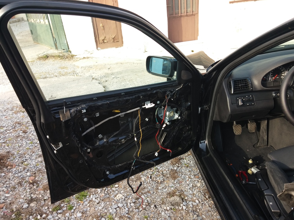

Ωραια λεω μας μ@μησε τωρα που δεν εχει ανταλλακτικα εδω. Λυνω να δω τι φταιει και να αναιβασω εστω χειροκηνιτα το τζαμι να κλεισει γιατι και ο καιρος ετοιμαζοταν για βροχα!
Βγαζω τα παντα εξω και μετα απο ψαξιμο το προβλημα βρεθηκε!

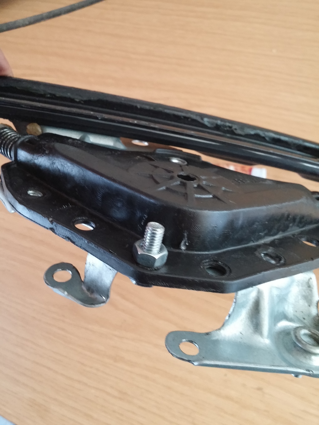

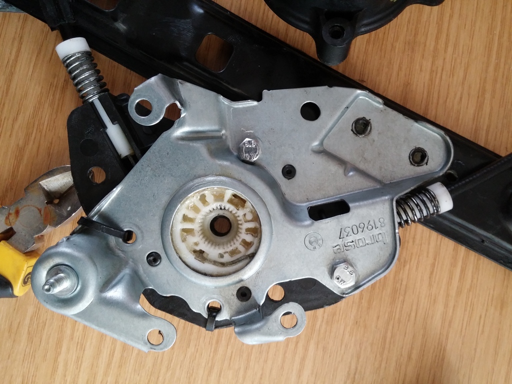

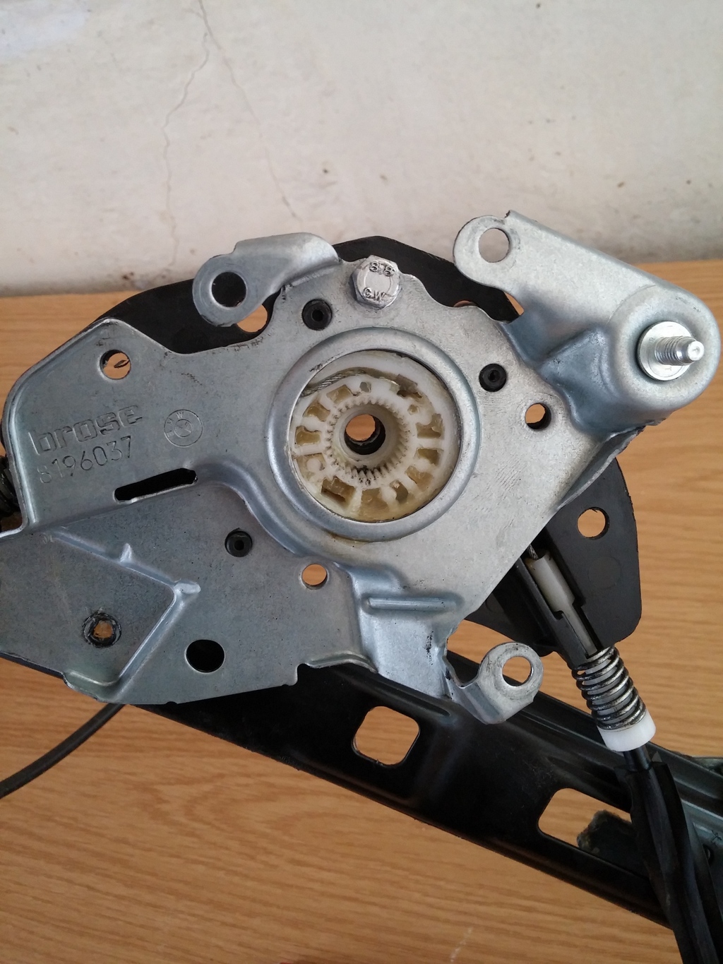

O γρυλλος αποτελειται απο την μεταλικη βαση που βιδωνει το μοτερ και ενα πλαστικο κομματι που ειναι πανω το ραουλο. Τα 2 κομματια ειναι πριτσινωμενα μεταξυ τους. Αυτα ειχαν ξεπριτσινωθει με αποτελεσμα να υπαρει πολυς τζογος και να μην θυληκωνει καλα το μοτερ πανω στο ραουλο και απλα να πηδαει!
Δειτε βιντεο να καταλαβετε:
https://www.bmwfans.gr/forum/images/...hyvahoem-1.mp4
Γρυλλο για το τιποτα δεν αλλαζω οποτε βρηκα βιδες με παξιμαδια στο καταλληλο μεγεθος και ενωσα τα 2 κομματια καλυτερα και απο οτι ηταν καινουρια :ranting2:
Σε ενα σημειο ωστοσο οπως φαινεται στις φωτο (3η φωτο παρακατω) δεν μπορει να μπει βιδα γιατι βρισκει το μοτερ οποτε σφιγγουμε καλα με ενα δεματικο χωρις να προκυψει προβλημα!
