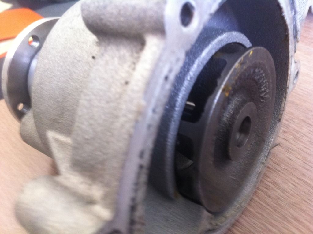

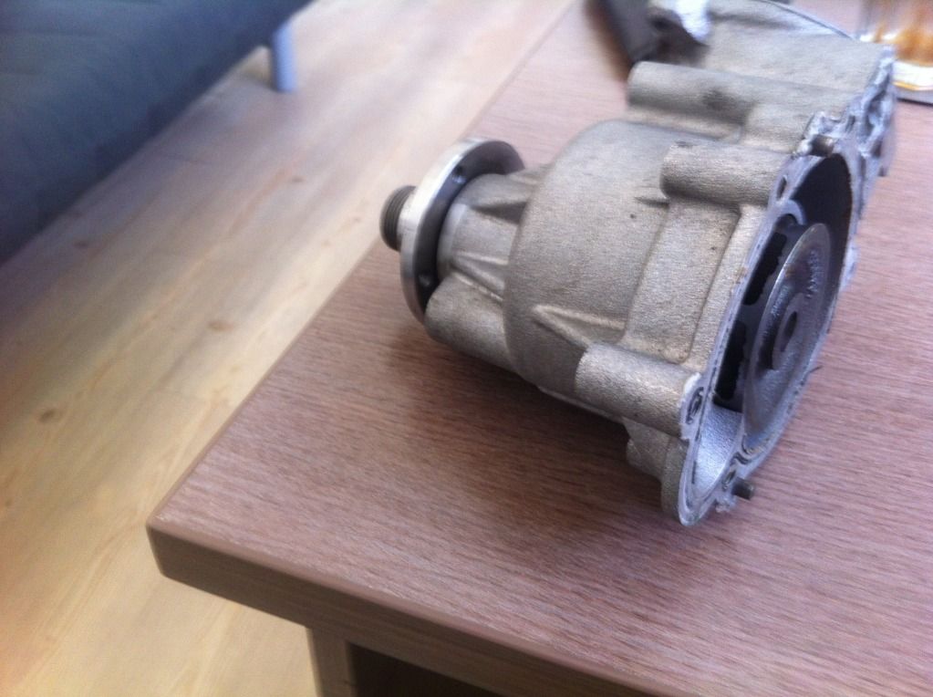

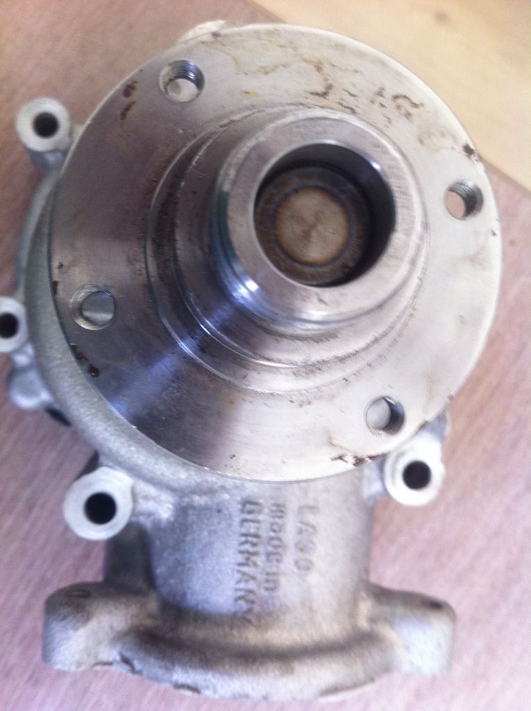

Χριστόφορε ετσι από περιέργεια μπορείς να ανεβάσεις μία φωτό με την φτερωτή της αντλίας που έβαλες ;(laso) φαίνεται η διάφορα απο φωτογραφία ;
Δεν νομίζω να φαινετε κατι απ τις φωτογραφίες. Η διαφορα ειναι οτι η φτερωτή στην Laso ειναι με 6 πτερυγια ενω στην εργοστασιακη ειναι με 4 ή 5 .
