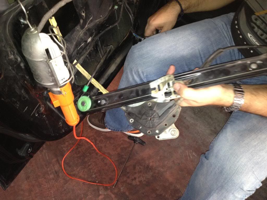

Ωραια ας πουμε τι εγινε,

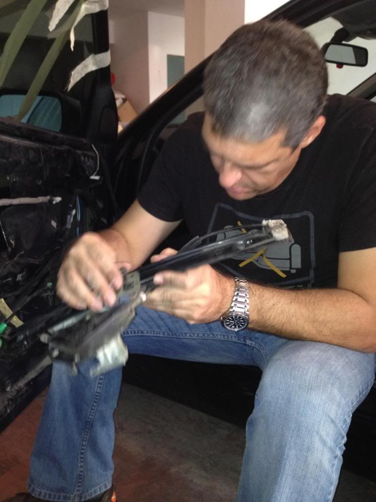

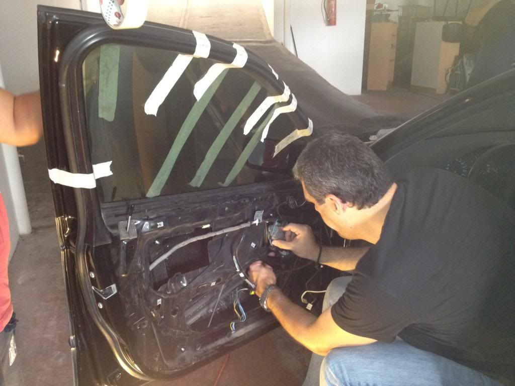

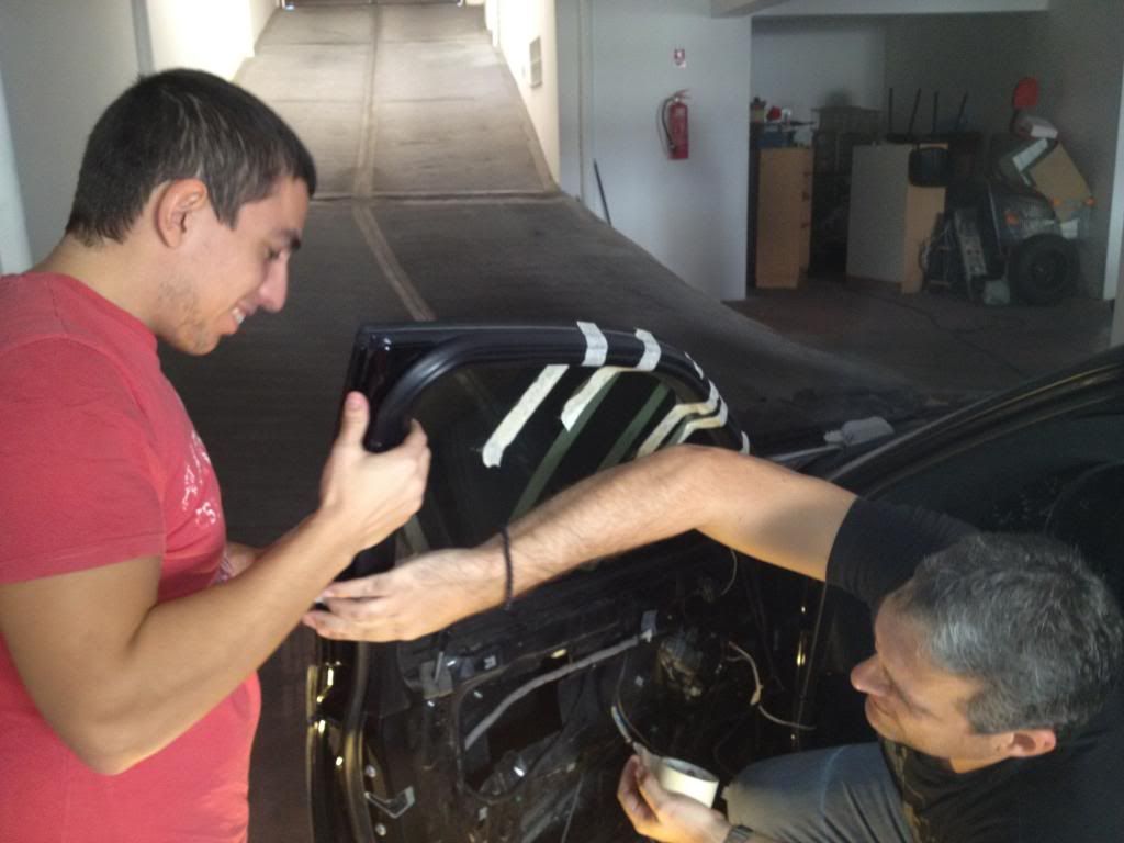

Ο Λαμπρος ειχε θεμα με τριξιμο στο αριστερο παραθυρο αυτο του οδηγου στο Ε46.

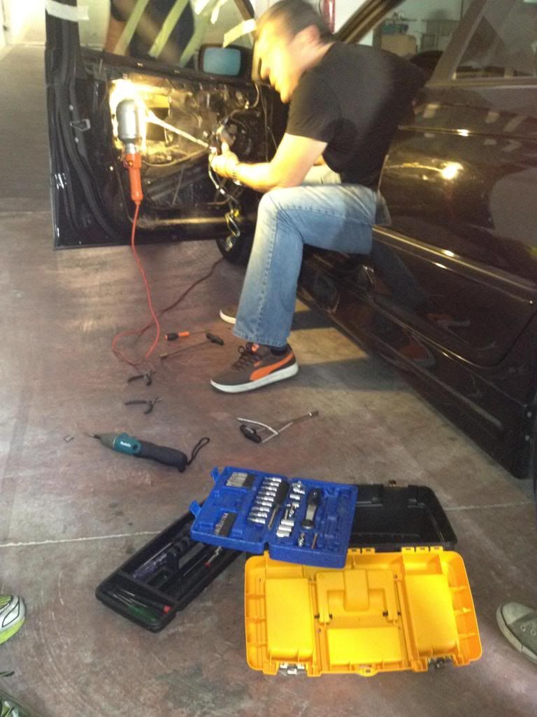

Αφου αγορασε το κιτακι επισκευης μαζευτηκαμε στου Ηλια (wheelman) για το diy.

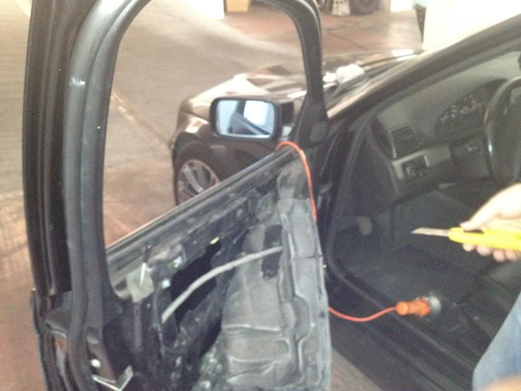

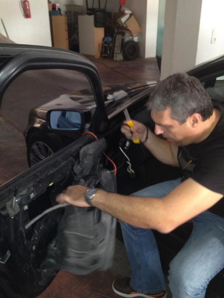

Αφαιρωντας αρχικα το πανελ της πορτας και μετα το μονωτικο ,εγινε η διαδικασια να βγει ο γρυλλος οπως περιεγραφα στο σχετικο θρεντ επισκευης.

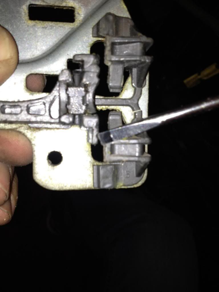

Εκει ειχαμε την πρωτη δυσκολια αφου ο ενας απο τους δυο οδηγους δεν μπορουσε να βγει γιατι η βιδα στερεωσης του πανω στο τζαμι κλωτσησε και δεν ειχαμε τροπο να την βγαλουμε..
Επιστρατευτηκε η εσχατη λυση κοψιματος της βιδας και τελικα βγαλαμε τον γρυλλο οπου ειδαμε οτι οντως ο ενας οδηγος ηταν σπασμενος και αποφασισαμε να αλλαχτει με τον πλαστικο του κιτ.
Αλλαχτηκε και οδευτερος οδηγος αν και ηταν σε καλη κατασταση και ξαναμπηκε ο γρυλλος πανω για την δοκιμη και το τελικο μονταρισμα.
Δυστυχως για τον Λαμπρο και ολους τους αλλους που δουλευαμε ,ανακαλυψαμε οτι το συρματοσχοινο ειχε βγει απο τον κυκλικο οδηγο του ηλεκτρικου μοτερ του γρυλλου και ετριζε μην αφηνοντας να δουλεψει κανονικα το τζαμι πανω -κατω..
Στο κιτ επισκευης υπαρχει κυκλικος πλαστικος οδηγος για το μοτερ αλλα πρακτικα η αντικατασταση του ειναι αδυνατη χωρις σωστο πρεσσαρισμα της βασης που τον συγκρατει πανω στον οδηγο..
Οποτε κολλησαμε εκει παρα τις προσπαθειες του Ηλια με βιδες-παξιμαδια να ξανακλεισουμε την βαση του μοτερ με το καινουριο πλαστικο οδηγο που συγκρατει ολο το συρματοσχοινο.
Ετσι ενω σωστα αλλαχτηκαν οι 2 οδηγοι μας γμσε το συρματοσχοινο και αναγκαστικα θα μπει νεος γρυλλος .
Ευτυχως η δυστυχως τις 3 προηγουμενες φορες που εκανα το diy δεν ηταν ετσι το συρματοσχοινο και μονο με τις αλλαγες των οδηγων φτιαχτηκε το προβλημα.
Τωρα που χρειαζοταν αλλαγη και του συρματοσχοινου δεν ηταν δυνατο λογω κατασκευης της βασης του μοτερ να γινει η αλλαγη.
Το παραθυρο φυσικα εκλεισε με τον ενα οδηγο στερεωμενο και θα αλλαχτει ο γρυλλος.
Κριμα βεβαια για τον φιλο Λαμπρο αλλα το προβλημα ηταν οντως συνθετο .
