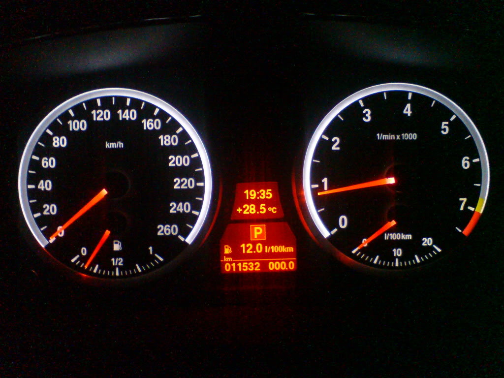

...το δικο για να γινει //Μ λουκ,εκτος του οτι εχει πλεον λευκο φωτισμο και κοκκινες βελονες,ο τεχνικος που το εκανε,εχει καταργησει την κινηση στο ροδακι του στροφομετρου και εχει χρωματιστει με λιγο κιτρινο στην ακρη πρν το κοκκινο......αλλα πριν την μετατροπη ειχε καποια μικρη κινηση αυτο το ροδακι.
εδω φωτο οπως ειναι τωρα το δικο μου:
https://www.bmwfans.gr/forum/images/...DSC00083-1.jpg
