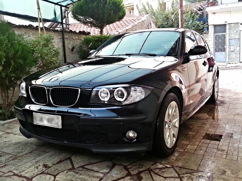

Παιδια καλησπερα και παλι!
Μετα απο πολλες υποχρεωσεις που ξεμπερδευτηκαν καταφερα τελικα να παραγγειλω τα φαναρια. Τα πηρα απο ebay απο Γερμανια. Μου τα στειλαν με DHL και τα περιμενω απο βδομαδα. Διαβασα ομως κατι και ξενερωσα. Επειδη ερχονται με courier θα πληρωσω τελωνειο? Εσεις πως το κανατε? Πληρωσε κανεις τελωνειο?
Μη μου βγουν κανα 400αρι τα φαναρια ρε γμτ...
Δεν εχει τελωνει απο Ευρωπη.
:mpaks:Τελειωσα την τοποθετηση πριν λιγο. Μου πηρε κανα δυωρο αλλα χαμαλιασα λιγο και τον αδερφο μου να ξεβιδωνει καμια βιδα:original::original::original:
Αυτο που ειχα ρωτησει για υην αυτοματη ρυθμιση υψους το ειχα διατυπωσει λαθος. Εννουσα αν εχει μοτερακι για να ρυθμιζεις το υψος απο μεσα. Να πω οτι δεν εχουν δικο τους μοτερακι αλλα το βγαζεις απο τα παλια σου φαναρια ,το βαζεις στα καινουργια , κουμπωνεις και τη φυσα και δουλευουν ολα τελεια!
Το αναφερω γιατι πιο πανω ο Γιωργος ειπε οτι δε το εδωσε σημασια και με ειχε στεναχωρισει!
Θελω να σας ευχαριστησω ολους για τις πληροφοριες και τη βοηθεια!!!
*δε σας ακουσα και πηρα ρτα γκρι:ranting2::ranting2::ranting2:Μη με κραξεται αλλα μου αρεσουν περισσοτερο ρε παιδια:original:

πολυ ομορφα ! μπορεις να αλλαξεις τα LED στα Angel eyes και να τα κανείς άσπρα
Στη συσκευασια υπηρχαν ανταλακτικα λαμπακια τα οποια δε ξερω αν ηταν ασπρα ή κιτρινα. Παντως ετσι μου αρεσουν περισσοτερο ομως.
Κατι που αξιζει σημιωσης ειναι τα angel eyes ενω το βραδυ φωτιζουν ωραια τη μερα δεν ειναι τοσο εντονα σε σημειο να επικεντρωνεται το φως μονο 4 σημεια που ειναι οι λαμπες σχεδον...
Για τα χρηματα που μου κοστισαν παντως τα θεωρω πολυ πολυ καλη αγορα.
