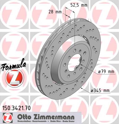

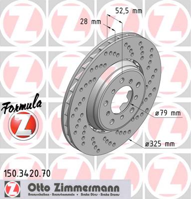

Βασίλη για κάτι ποιοτικότερο όταν είπα εννοούσα δισκόπλακα και δαγκάνες
γιατί με τα μονοπίστονα που έχω .... χμμμ κατι με χαλάει
Πάντως εγω, ύστερα απο μια μικρή ερευνα που εκανα, τεινω προς δισκόπλακες
απο Μ3 Ε92 και δαγκάνες απο πορσε, αλλα δεν ξέρω απο εφαρμογή
Ωραίος ο συνδυασμός πάντως που έκανες, το φρενάρισμα
δίνει αλλη αισθηση στο αυτοκίνητο
Ευχαριστώ για το ενδιαφέρον Δημήτρη
Έχω 18αρες εγώ και ειμαι λίγο δύσκολα για μεγάλες δισκοπλακες
Αν πάρω ολοκληρο setup απο Μ3 e92, θα ναι καλά ?? μιας που το χεις κιολας
ή πιστεύεις οτι του εβο ειναι καλύτερες ??
τι αμάξι εχεις?
335i e92 με setup γύρω 380-400 hp ....
παιδιά μην χαλάτε το θέμα του Βασίλη,φτιάξτε ένα άλλο :-)
δισκο απο Μ3 e9x δαγκανες 4πιστονες απο evo η αντιστοιχίες απο πορκε και εισαι αλλου...
μετα αν θελεις μεγαλύτερο δισκο πας σε 6πιστονες και με δισκο απο 360 μεχρι 390 αλλα
ξεχνας τις 18αρες..
η πρωτη λυση θα βγει οικονομικά μετα ανεβάζεις budget
