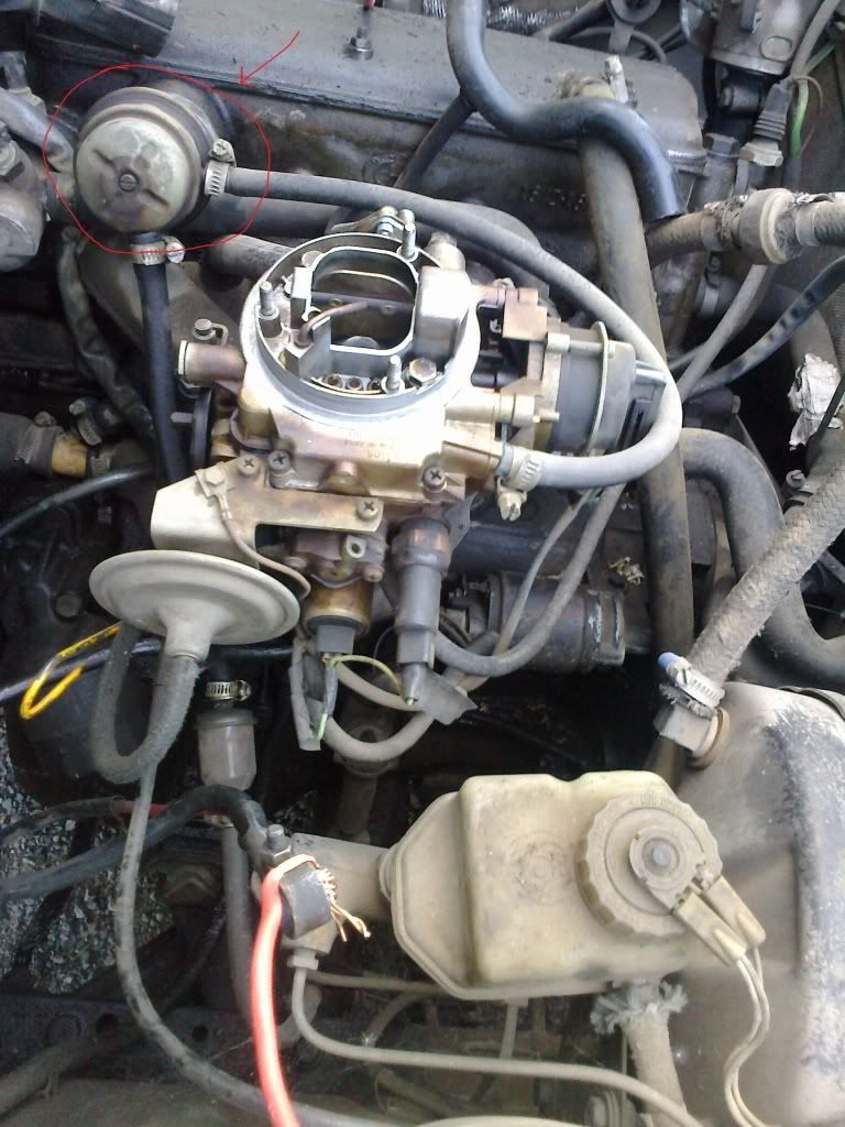

ενταξει το εβαλα στη θεση του αλλα γενικα ολα τα σωληνακια ειναι χαλαρα απο τον καιρο...και την ζεστη και δεν νομιζω να κανουν την δουλεια για την οποια προοριζονταν....τι θεμα ειναι γιατι εκεινο το εμβολακι κανει το ρελαντι να παιζει?

χωρις να εχω γνωση στο θεμα, υποψιαζομαι οτι κατι εχει να κανει με το αυτοματο "τσοκ" δλδ οταν ειναι κρυο το μοτερ να σου κραταει ποιο ψηλα το ρελαντι και εσενα ισως δεν παιρνει σωστα εντολη και σου ανεβαζει στροφες χωρις λογο, ισως να λεω και βλκιες

to νουμερο 14 ειναι αυτο που κανει το υψηλο ρελαντι να παιζει...αυτο το μοτερακι...αλλα το θεμα ειναι γιατι?

εβαλε αλλο καρμπ αλλα το προβλημα δεν εξαφανιστηκε που σημαινει οτι ειναι γενικο προβλημα ή καπου αλλου ειναι το προβλημα!
λοιπον οταν βγαζω το σωληνακι 1 απο το μηχανημα με το εμβολακι που τραβαει τη ντιζα και κανει το ρελαντι να παιζει δεν γινεται τιποτα....ειναι σαν να μην το τραβηξα ποτε
το σωληνακι αυτο παει καπου μεσα στην καμπινα διπλα απο τη μπαταρια.....δεν ξερω που και γιατι
οταν ομως βγαλω το σωληνακι νουμερο 2 (υο οποιο καταληγει καπου κατω απο το καρμπιρατερ) τοτε το εμβολακι σταματαει να ανεβοκατεβαινει και το ρελαντι μενει στισ 1100 στροφες

αληθεια στην εισαγωγη του αερα εχει ενα μηχανιματακι αυτο εδω...ξερετε τι κανει?
εκει παει και ενα σωληνακι απο τον παπα

αα και κατι αλλο...η πεταλουδα μενει καπως αρκετα ανοιχτη ανοιχτη στο ρελαντι....οταν την στερεωσα λιγο πιο κατω με ενα συρματακι τοτε παλι το ρελαντι σταθεροποιηθηκε καπου στισ 1100...παιρνει ρυθμισμα η πεταλουδα?μηπως καποιος απο τους παπαρες που το εχουν πειραξει να την εχουν χαλασει?https://i1126.photobucket.com/albums...8082011115.jpg
απο οσο ξερω σε αυτο το αμαξι το καρμ δεν ρυθμιζεται..πως στο διαολο το εχουν ανεβασει?
