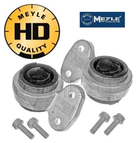

Επειδη μολις αλλαξα ζαμφορακια της Meyle ΗD και ο μαστορας μου ειπε οτι εχουν αρχισει να τα παιζουν τα σινεμπλοκ ηρθε η ωρα για αμεση αγορα.
Και ξανα ρωταω φιλαρακια μου.παει πακετο ολο το ψαλιδι ή μονο το μπροστα σινεμπλοκ.
Και ποσο ευκολο ειναι να ξεπρεσαριστει και να πρεσαριστει το καινουριο;
Γιατι στο ebay τα βρισκω χωρια.
Συνεμπλοκ.

https://www.bmwfans.gr/forum/images/...60_12JPG-1.jpg
Aυτο το σινεμπλοκ εννοειται οτι παει χωρια.
Τωρα αν εχεις ηδη ψαλιδια meyle, μπορουν να αντικατασταθουν και τα μπαλακια των ψαλιδιων.
Στα ψαλιδια της meyle σε αντιθεση με τα lemforder τα μπαλακια των ψαλιδιων ειναι σφηνωτα με καρε και οχι πρεσσαριστα.
Αν τα ψαλιδια σου ειναι ενταξει παρε μονο τα συνεμπλοκ. Μια χαρα τα σωληνακια, δοκιμασμενα και τα 2 στο Compact.
