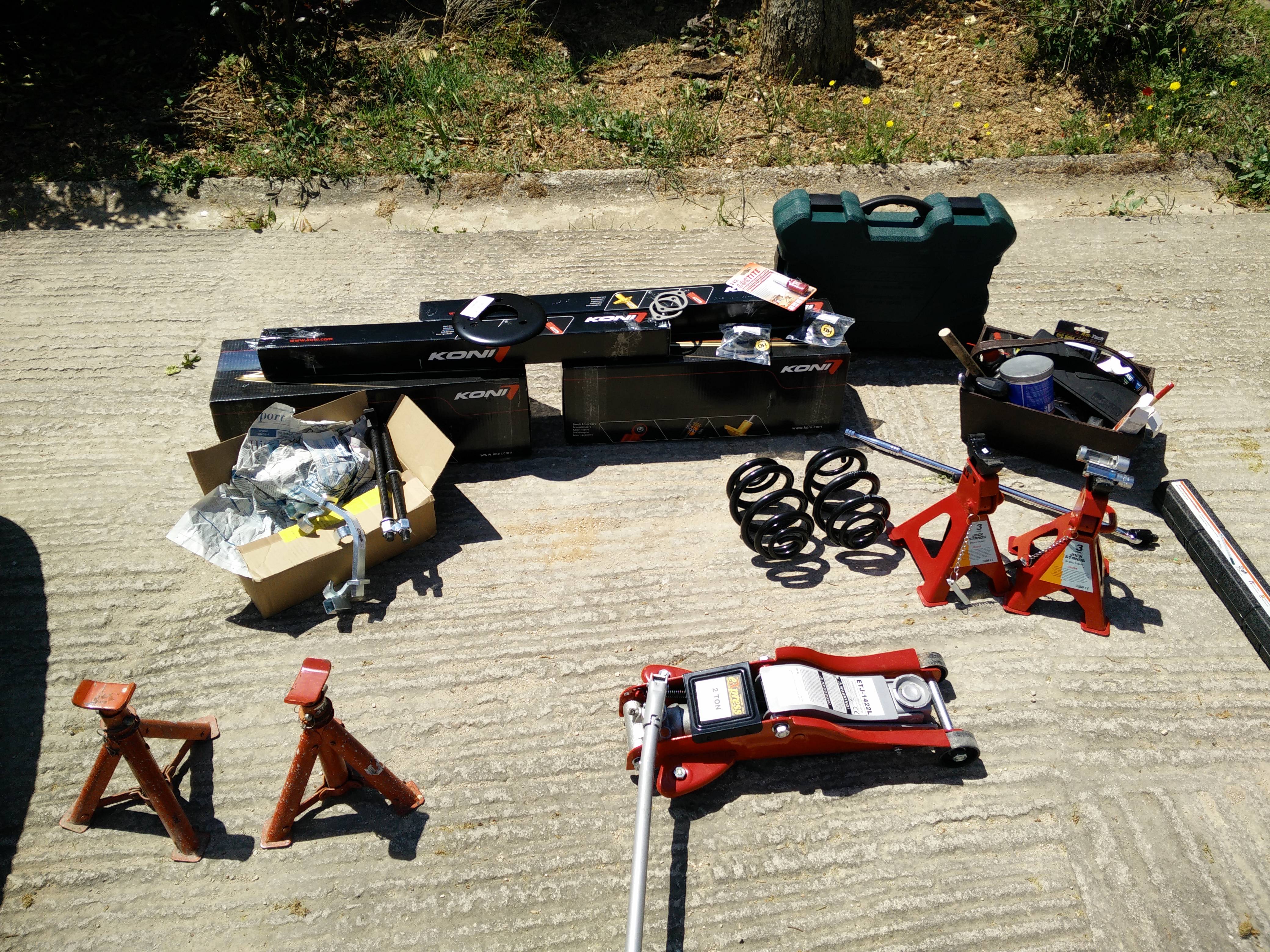

Την Παρασκευή περάστηκαν αμορτισέρ Koni STR.T (270ευρώ - Ρέλλας) και (πίσω) Eibach Pro ελατήρια. Η δουλειά έγινε από εμένα με τη βοήθεια δυο φίλων.

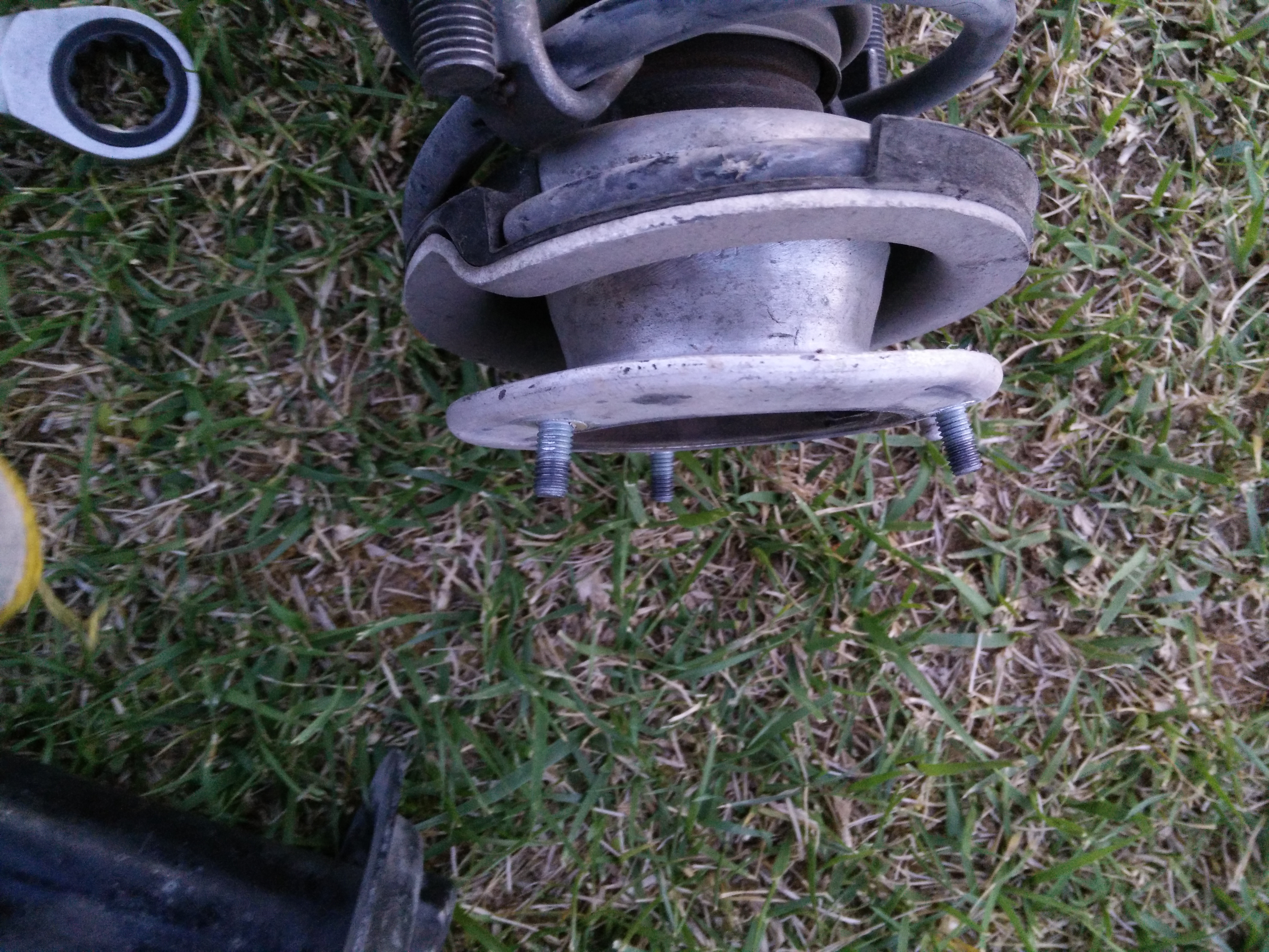

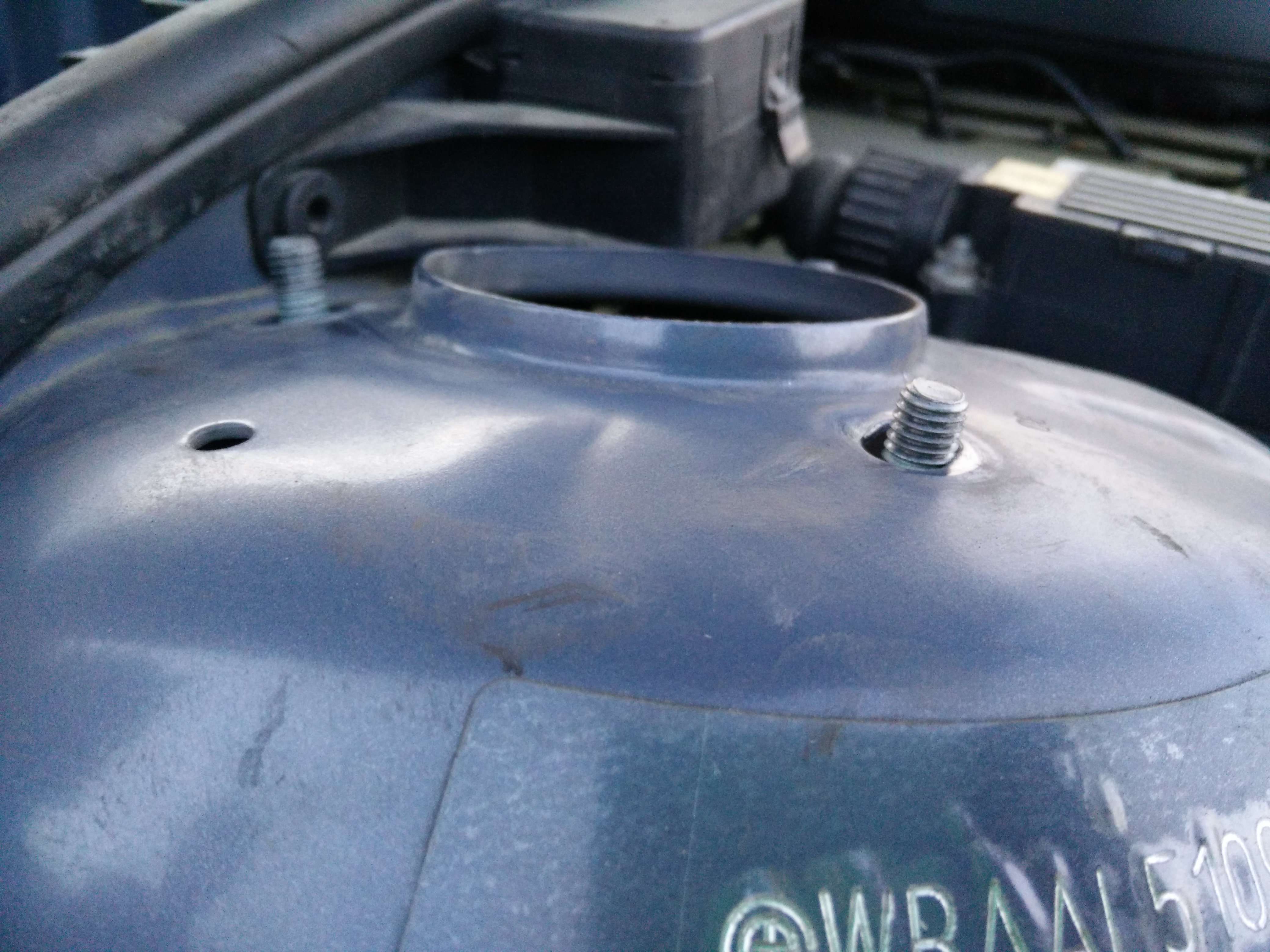

Πολύ ταλαιπωρία η συμπίεση του ελατηρίου, αλλά ακόμα περισσότερο το φούσκωμα στο θόλο της πλευράς του συνοδηγού που δεν μου επέτρεψε να αντικαταστήσω το αμορτισέρ, καθώς δεν είχα νέο top mount. https://www.bmwfans.gr/forum/images/.../mMVHLGh-1.jpg

Αγοράστηκαν χθες 2 (θα αλλάξω και του οδηγού γιατί μου φάνηκε πως είχε λίγο τζόγο) νέα εμπρός top mount Lemfoerder από Στρατουδάκη (52ευρώ) και θα τα περάσω μόλις βρω λίγο χρόνο μέσα στη βδομάδα. Ο θόλος θα χτυπηθεί ήρεμα κι ωραία με σφυράκι και ξύλινο τάκο.

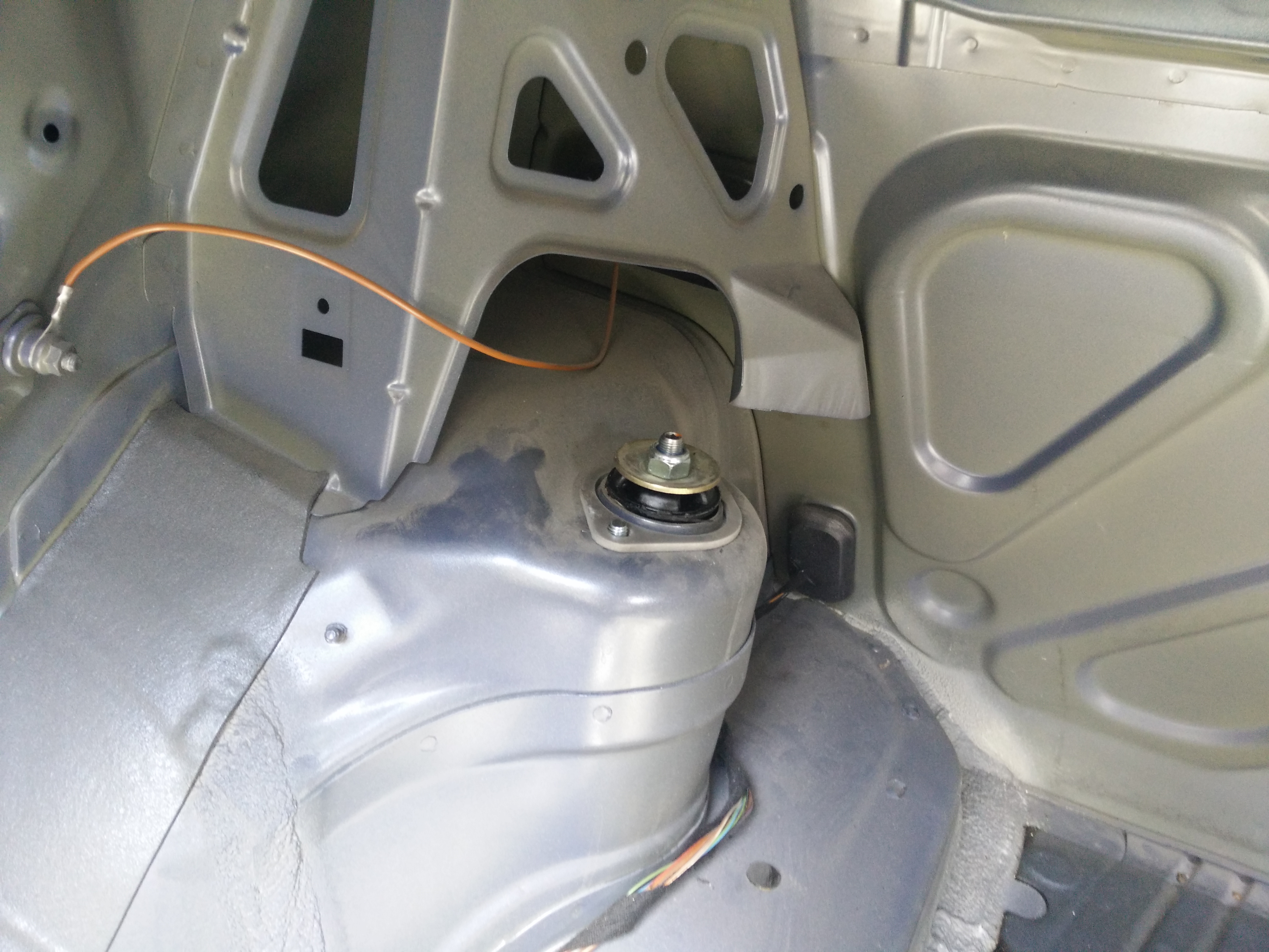

Επίσης, έχουν μπει μπρος-πίσω ενισχύσεις για να έχουμε πλέον το κεφάλι μας ήσυχο.

Κι εσύ πρόβλημα με τον θόλο???

οταν λες φιλε diosak οτι εβαλες μπρος πισω ενισχυσεις τι εννοεις? thumb
Εννοώ εμπρός (μόνο αριστερά προς το παρόν) έβαλα τα πιατάκια που δίνει η BMW και πίσω τα κλασσικά πιατάκια που αγγαλιάζουν το mount και το θόλο, όπως φαίνεται και στην εικόνα.

Πισω μπανουν φλατζες σιδερενιες κατω απο τα τοπ μουντ.
