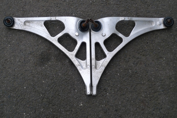

Η πιο ηπια διαφορα των δυο ψαλιδιων ειναι η οπτικη.
https://www.bmwfans.gr/forum/images/...9_38NURM-1.jpg
Αυτο ειναι το ψαλιδι του Μ3 (οχι το Μ πακ και οχι του Ζ4Μ)
https://aakmotorsports.com/images/pr...trol_arm.1.jpg
Ενω τουτο ειναι το απλο(το οποιο ειναι ιδιο με το Μπακ και του Ζ4Μ)
Η χοντρη διαφορα ειναι αυτη εδω ομως.
https://www.bmwfans.gr/forum/images/...Arm_Left-1.jpg
To μεσαιο μπαλακι στο Μ3 δενει και στη γεφυρα και στην αλουμινενια ποδια.
Επι της ουσιας χρησιμοποιει την αλουμινενια ποδια (η οποια ειναι διαφορετικη στο Μ3) για εξτρα ενισχυση μεταξυ των στηριξεων των ψαλιδιων.
Περα απο τις βεβαιες παραπανω διαφορες νομιζω οτι κατι πρεπει να παιζει και με το μηκος της μιας πλευρας.
Ομως γι αυτο δεν ειμαι σιγουρος.
Τα ψαλιδια του m3 ειναι πιο μακρυα και οταν μπουν με πιατελα απο αναρτηση απλη εξακυλινδρου δινουν πολυ καμπερ.
Εαν μπουν με πιατελα Μ3 κτλ ολα δηλαδη τοτε χρειαζονται τα φτερα γιατι ερχονται πιο εξω.
