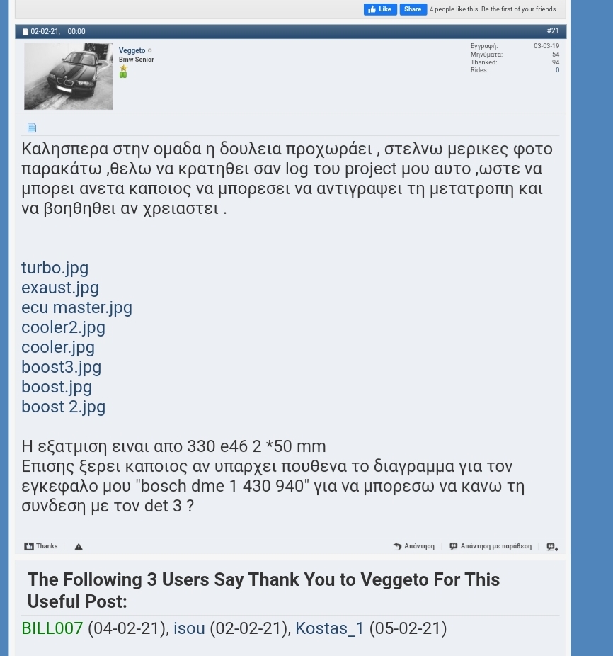

καλησπερα μπορει καποιος να φτιαξει τις φωτο; η εχει θεμα το account μου;
https://www.bmwfans.gr/forum/images/...Internet-1.jpg
