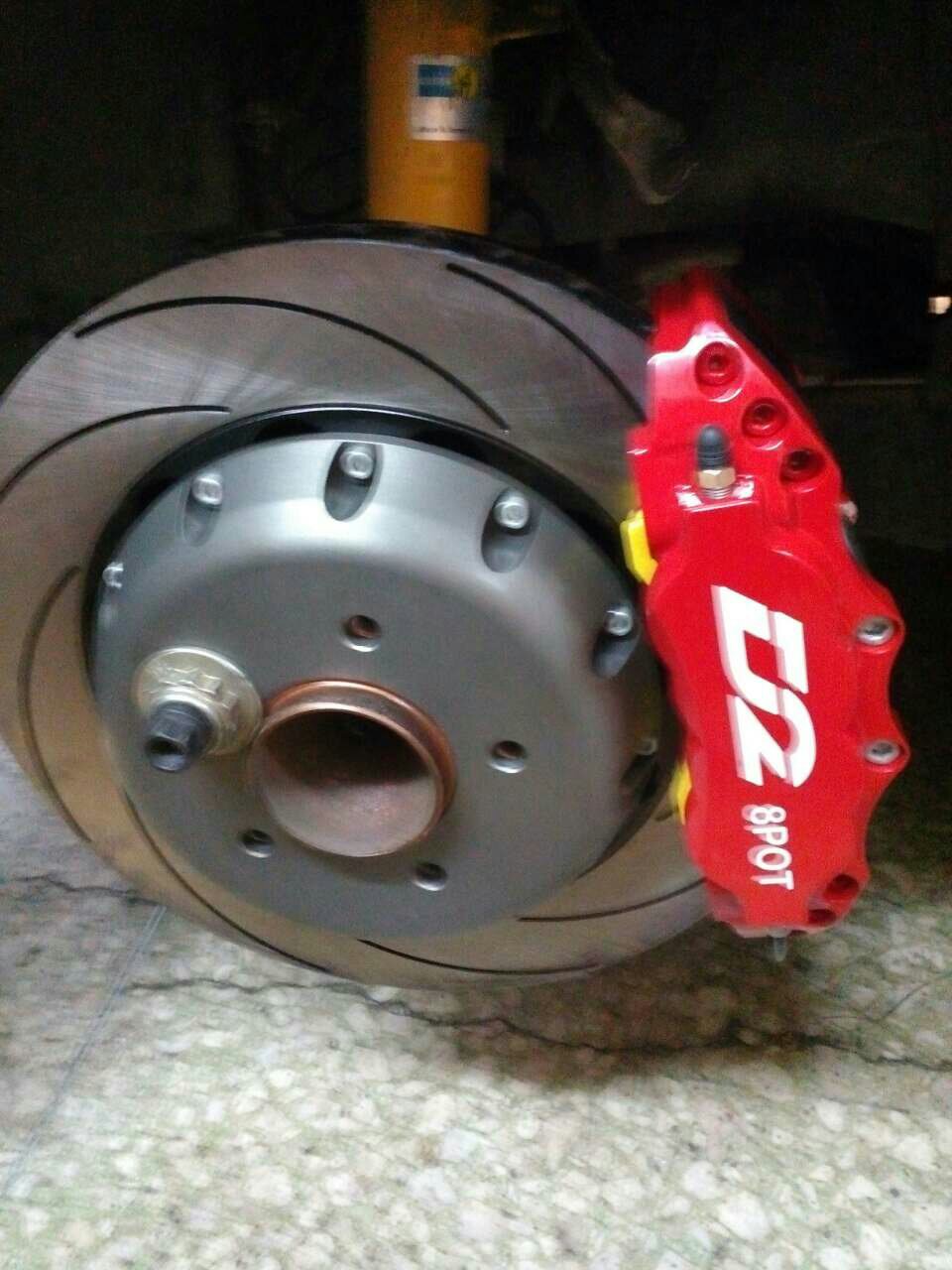

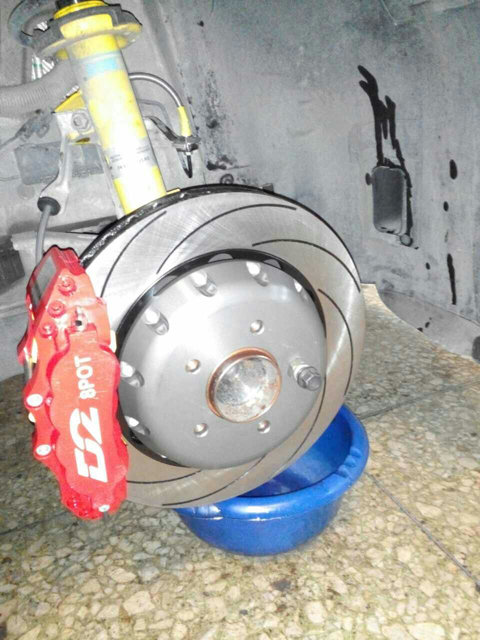

Αυτά είναι τα νέα μου φρένα.
8πιστονα της D2 με διαιρουμενους δίσκους 356χ32,σωληνακια υψηλής και τακάκια EBC yellow.
Αγορά και τοποθέτηση στην AVC WEBER στην καλλιθεα.
Βρίσκομαι στο στάδιο στρωσηματος αλλά ήδη δείχνουν τη δυνατότητά τους.:thumbsup:
Καλορίζικα και καλά χιλιόμετρα!
Sent from my Redmi Note 2 using Tapatalk
Καλορίζικα!!! :thumbsup:
