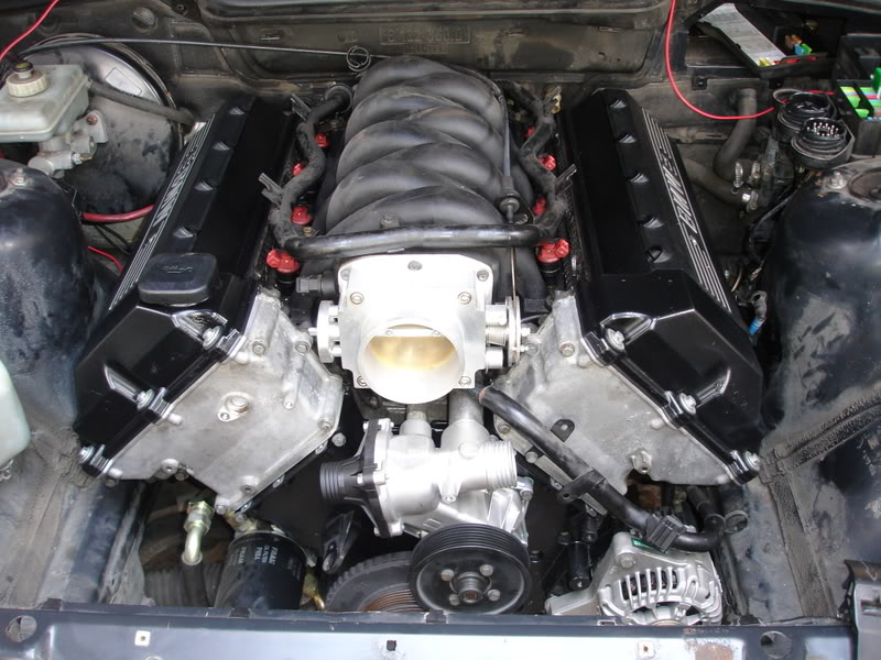

Πιο μοτερ?
Ξερουμε περιπου ποσα κιλα ειναι ενα τετοιο μοτερ?
https://www.usautoparts.net/bmw/engines/m62.htm
219 και 221 κιλά with vanos
50+ κιλα διαφορα με τον Μ54.

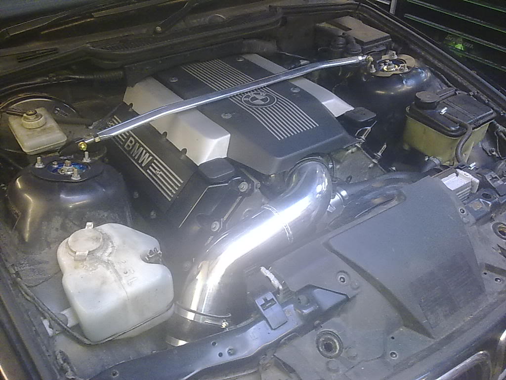

Εγω λεω να βάλεις s54 και τα μυαλα στα καγκελια !!!
Δεν θέλει μετατροπές σασια κλπ. Κλπ
Και ειναι πολυ πιο εύκολο !!
Σκέψου πριν το κανεις ζύγισε τα όλα !!!

δεν θα σου προτεινα τον μ62..ειναι θεοβαρος , βενζινοβορος...αλλα κυριως αργοστροφος.
δεν κανει για μπαμ, κοντρες, ανοιγματα και μαλακιες....κανει για κρουαζερια στην εγνατια.
εχω δει το αμαξι του Σταματη...και δεν κρυβω πως δε μου αρεσε ο τροπος που ανοιγε...
αν το θελεις ομως ως βαση για υπερτροφοδοτηση...εκει ναι , σηκωνει πολλα και αντεχει..
ως ατμοσφαιρα ομως θα ξενερωσεις γρηγορα...
Για ντριφτ κανει;
εχει οση ροπη θελεις απο πολυ χαμηλα...ξυλωνει την ασφαλτο...αρα κανει απο πλευρα ροπης ! απλα θα εχεις μεγαλο βαρος μπροστα ...που δεν ξερω σε ε46 με τι αναρτηση θα το αντισταθμισεις...
σωστη η παρατηρηση σόυ,ειναι +50κιλα απο τον Μ54.
Θα παιξει σιγουρα ρολο και η τοποθετηση του στο σασι και το που θα κατσει.
Νομιζω για αναρτηση,κατι σε φτιαχτη pss9 κατι θα βολεψει.
Δεν με ενδιαφερουν οι κότρες,ποτε δεν μ'ενδιεφεραν.Εχω γραψει αρκετα χλμ. με 740 μ'αυτο το μοτερ.,η ροπη του ειναι αλλο πραγμα!!!!!!

Το ολο συνολο σε ενα 46αρι κουπε θα αγγιζει τον 1,5 τονο δηλαδη -800κλ
για το μοτερ,το μεταξονιο του αυτοκινητου ειναι αρκετα μακρυ για να
διαχειριστει τοση ροπη και ακομη παραπανω.Σε στοκ μορφη με μια σωστη
αναρτηση και τα καταλληλα φρενα και διαφορικο ,πιστευω θα ειναι
παιχνιδι πλαγιολισθησης,ατελειωτης μπαντας και επισης στιβαρο και
ευθυβολο στις ευθειες,πραγμα που ψιλοακυρωνεται απο τον ιδιαιτερο
χαρακτηρα που θα χει πλεον ενα τετοιο αυτοκινητο,θα το χεις για παιχνιδι
αντε και καμια κοντινη βολτα,οποτε αυτοαναιρειται απο αρνητικος
παραγοντας ταξιδιου.

Αυτο το μοτερ ειχε πανω κι ο Πλουμιστος στο ντριφταδικο Ε36 του...Πολυ ροπη ξεκολλαγε για πλακα με οποιαδηποτε ταχυτητα,πασχει λιγο σε ευστροφια αλλα διορθωνεται αυτο μ'ενα ελαφρυτερο βολαν....Δεν χρειαζεσαι την απειρη δυναμη για να ντριφταρεις...Στησιμο χρειαζεται σωστο κι ενα μοτερ να σε διευκολυνει....Αυτα τα 4.4-4.6-.4.8 απο Χ5 ειναι πολυ καλες λυσεις....Περα απο την αγορα του μοτερ,υπολογισε πανω κατω ενα 2χιλιαρο σε ανταλλακτικα και τορνους για καρτερ,βασεις,κρεμαγιερα και αξονα μεταδοσης+ηλεκτρολογο φυσικα...
O χαρακτηρας του θα ναι sleeper ,μονο τα φρενα θα φαινοντε και ο ηχος που θα
αλλαξει.δεν θα γυμνωσει και θα ειναι πληρως λειτουργικο.
